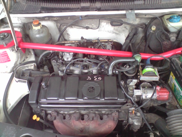

dit moi jean luc elle vient d'ou ta BAR de la groupe A?
- Messages : 13607
- Has thanked : 534 times
- Been thanked : 1167 times
Re: Photos de vos moteurs ( TU24 inside )
C'est une "Wiechers" (marque allemande) prévue à la base pour GTI, celle-ci est en alu, mais il existait la même en acier.marco pts a écrit :dit moi jean luc elle vient d'ou ta BAR de la groupe A?
Elle est nickel pour conserver l'accès aux carbus

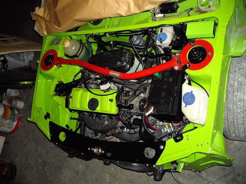

c'est bien ce qu'il me semblais, j'ai failli le dire hier soir mais j'avais peur de dire une bétise
oui elle existe bien en acier car j'ai la méme mais le coude est un peu différent.
apparemment ces BAR sont plus costaud que certaine, sans doute grace au renfort des tétes d'amortisseurs.
et moi la mienne et numéroté sur le petit autocollant
(voir photo mais faites pas attention a la voiture
donc ça veut dire qu'ils en on fait en petit stock
et sinon marco si t'es intérréssé je croi que je connais la méme que moi

La marque a été importée un moment en france par Cesam (c'est chez eux que je l'avais prise en 1995djodesign03 a écrit : donc ça veut dire qu'ils en on fait en petit stock???
http://www.power-tuning.fr/fr/liaison_a ... 98814.html

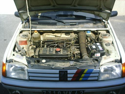

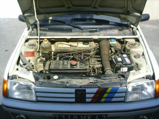

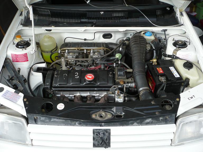

Tu feras gaffe ton bouchon de vase d'expansion n'est pas au bon endroit !guillmec a écrit :enfin remonté
Et puis c'est quand c'est marqué Alpine-Gordini que c'est beau sur un cache culbu !! Pas quand c'est seulement le bouchon de remplissage

bon. a vendre superbe bouchon de remplissage d'huile renault/alpine/gordini/... (enfin surtout renault) TBEG. cause : on se moque de moi

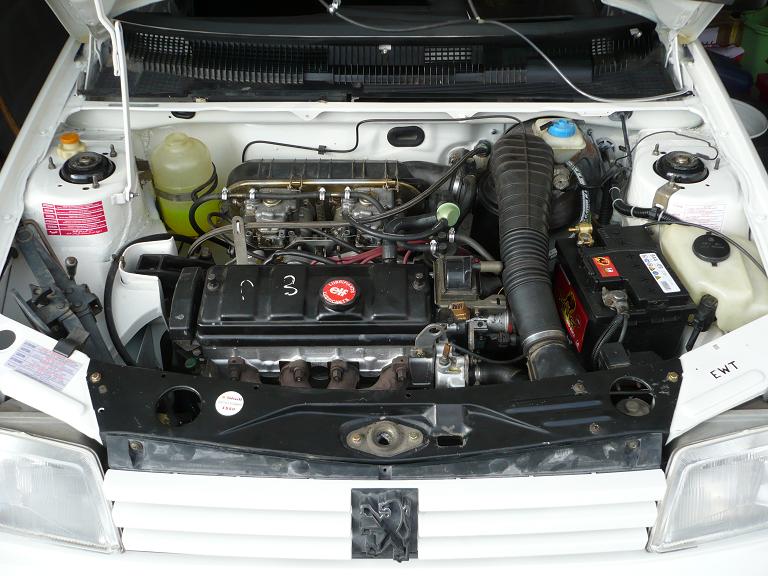

Tres beau nettoyage.
Reste à passer les tuyaux de lave glace au bon endroit

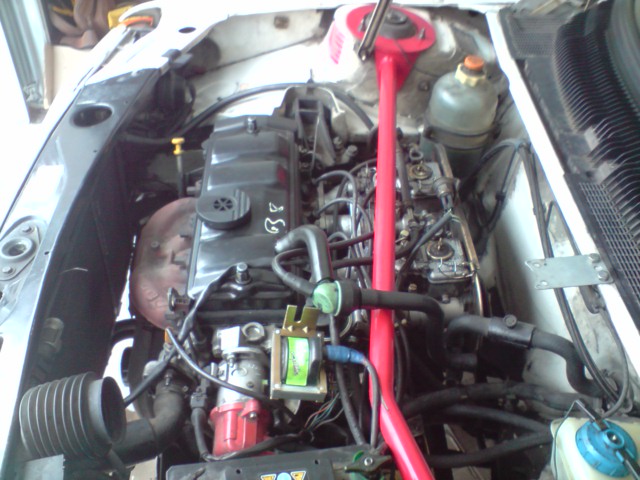

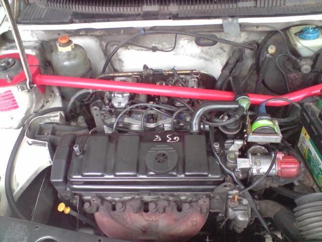

bonjour,
j'ai une question.
j'ai remarqué que selon les moteurs, la durite de retour d'huile sur les carbu n'etait pas branché au meme endroit:
par ex la:
et la:
j'ai cru voir desfois une autre petite durite (comme celle pour la depression) [comme photo au dessus]
donc ma question, ca change quoi? pour la durite d'huile?
ca change quoi en fait?
moi mon montage est comme ca, c'est bon?

et c'est très bien comme ca, c'est mieux que de bazarder les vapeurs voir l'huile dans la nature.
D'origine ca recrache dans l'admission

je parle de la tte petite durite qui va sur les carbus (on peut voir different montage sur les photos que j'ai mises)
pas de la grosse qui va sur mon recuperateur d'huile

salut peff, oui ton montage est bon mais tu peux tout simplement faire partir ta durite bleu de ton cache culbuteur
le filtre vert n'est pas si efficace que ça puisque ça fini toujours par envoyer la mauvaise huile dans ton carbu...
donc tu peux le virer et tu bouche ta dépression par une petite durite avec une petite vis
par contre un changement de durite serait bénéfique car bleu pétant
je plaisante

salut.
oki je vois, je vais laisser comme ca pour le moment.
la durite bleu c'etait chez GT2i
bien pratique et ca donne de la couleur
sinon au niveau de la petite durite que l'on voit sur mon carbu de gauche, yen a une derriere c'est la depression, et l'autre? j'ai un trou de memoire, et ma voiture est au garage (pas la ou je suis dc pas acces)
elle sert a quoi deja cette petite durite qu'on vois sur ma photo?

je n'arrive pas a savoir de quel durite tu parles
il y a une durite pour la dépression qui va au reniflard (carbu de droite sur photo)
une durite sur le carbu de gauche qui va a la petite capsule sous le module d'allumage (ou il y a la téte de delco)
par contre la troisième qui est sur le carbu de gauche, tu peux la boucher comme pour celle de dépression du reniflard
mais a en voir ton montage c'est bon

pour celle qui va a la capsule je vois.djodesign03 a écrit :je n'arrive pas a savoir de quel durite tu parles![]()
par contre la troisième qui est sur le carbu de gauche, tu peux la boucher comme pour celle de dépression du reniflard![]()
sinon (en gras) oui c'est celle la que je parle.
oki , si mon montage est oki, ca va alors
