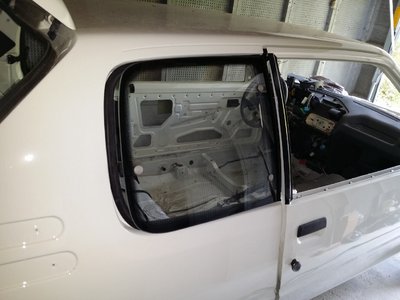

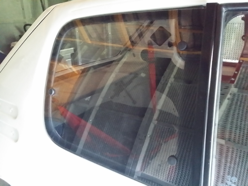

Voici le résulat :
Avant
Après

Ca redonne l'aspect uni aux vitrages :ok:

nickel :ok:

comme quoi un rien les rends tout de suite plus jolie :wub:

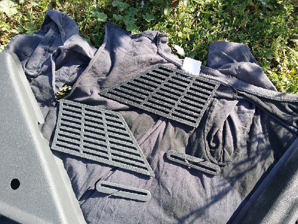

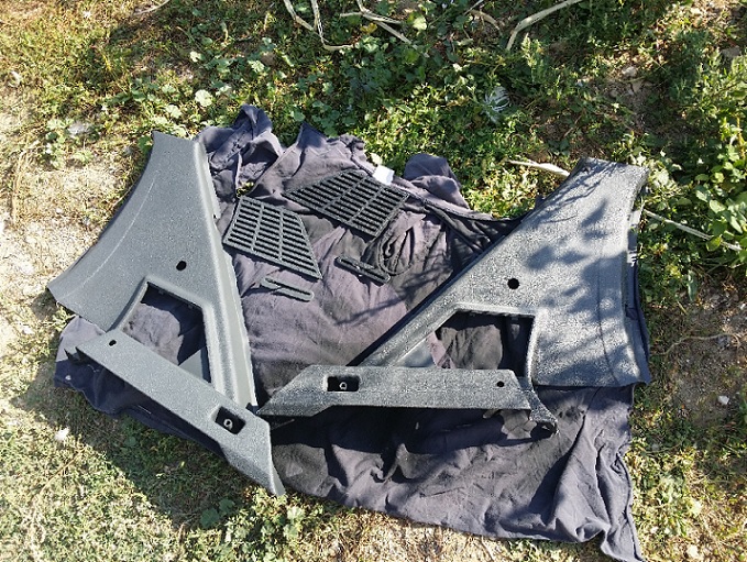

Petites activités du week end
Peinture des plastiques c'set vrai que ca rend pas mal

Plus précisément, on appel plutôt ça une coiffe (lorsqu'elle reprends les formes et fixations d'origine, c'est une seconde monte on peux dire..)
Une housse fait plutôt penser a quelque chose que l'on remet par dessus son siège pour en masquer les défauts, je pense que Sandrine a compris la différence ;)
Bon courage pour la suite :ok: , pour les plastiques, je vais devoir y passer également, tu as juste procéder à une mise en peinture ou tu les as légèrement poncer avant?

Pour les plastiques j'ai poncé au 180 sans trop appuyer puis une couche d'apprêt plastiques puis peinture Peugeot gris quartz en couches généreuses :ok:
