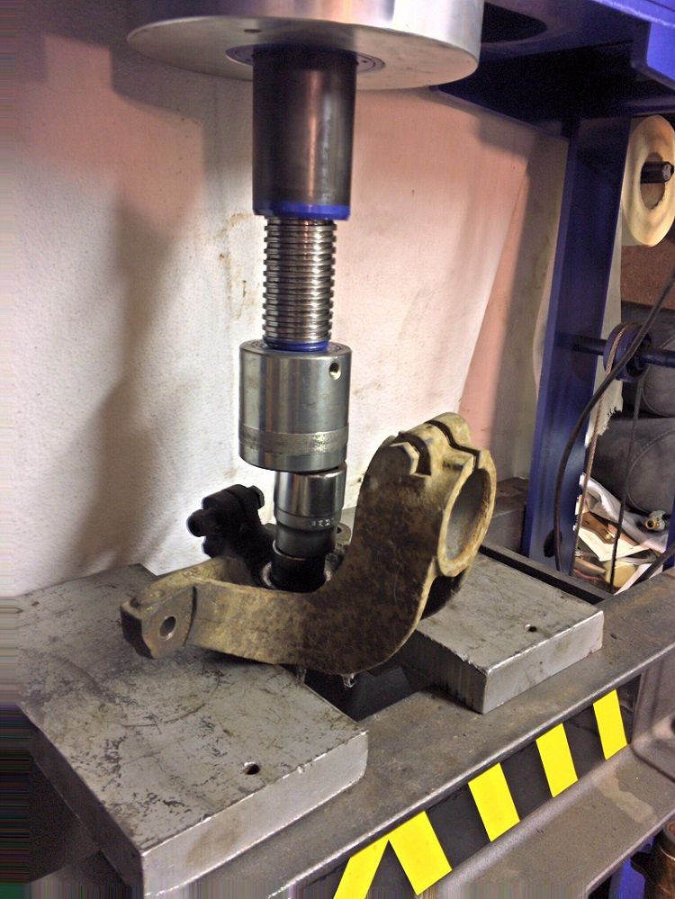

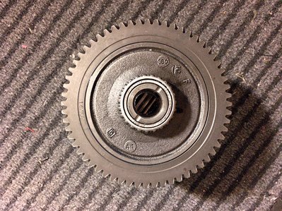

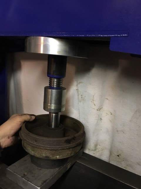

Pour ce qui est du reste vendredi soir on a attaquer de faire quelques démontage supplémentaire à la maison vus que j'avais ramener donc la poutre du train arrière les bras pour sortir les axes les moyeux avant pour sortir les roulements les tambours de freins arrière pour sortir également les roulements faire également le changement de la couronne du différentiel du 63 dents ( que j'avais ) par un 60 que bob avait de côté avec un axe en 14 si je ne me trompe pas :ok:

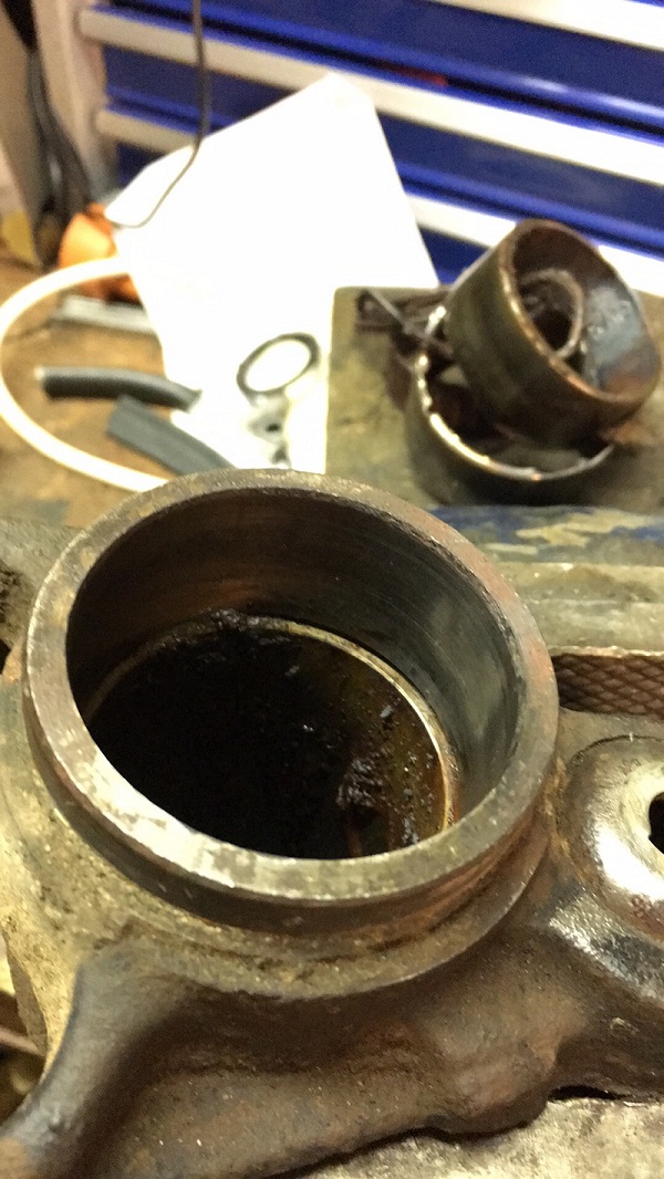

Me revoilà pour poster les quelques photos des derniers travaux effectuer
Mise en place pour le démontage des roulements de tambour :mrgreen:
De même pour sortir les moyeux des pivots et ensuite sortir les roulements
Voilà le différentiel avec sa couronne en 60
Et pour finir la soirée on c'est arrêter a ceux la, il reste encore ceux a l'intérieur a sortir ainsi que les silent bloc et on sera bon pour refaire le train arrière

Une presse ! Quel bonheur B)

jean a écrit :Une presse ! Quel bonheur B)
C'est sur que pour sa une presse à la maison c'est royal <oo>
Messages : 6961
Has thanked : 961 times
Been thanked : 492 times
Re: La 205 rallye mousseuse - Bugs_63
Voui, il a une sacrée presse le beau père !!! Une pro de 30 tonnes !! Une monument dans le garage :lol:

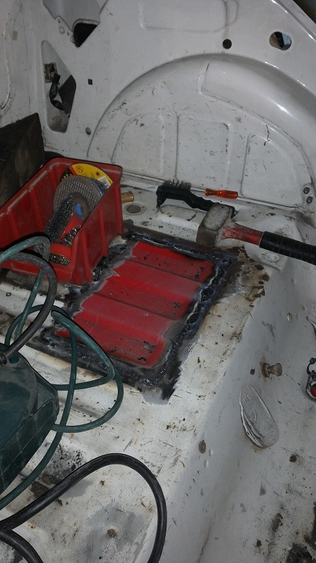

Tu dis vouloir utiliser du Frameto pour ta rouille ? Elle est si rouillé que ça ta rallye ?

Thomas205rallye76210 a écrit :Tu dis vouloir utiliser du Frameto pour ta rouille ? Elle est si rouillé que ça ta rallye ?
Oui, on a quelques taches de rouille superficielle à traiter dans le coffre B) Les gros bobos sont en cour de traitement <oo> J'ai pris la disqueuse, des bouts de toles sur une donneuse et en avant, faut ressouder :lol:

Si tu veux te faire une idée du chantier .....
J'ai encore quelques soudures et surtout beaucoup de meulage mais ça prend forme :ok: Après, on fini de traiter les petites taches superficielles au Frameto et hop, on tourne la caisse et on s'occupe du dessous avant de revenir a la peinture finale :ok:

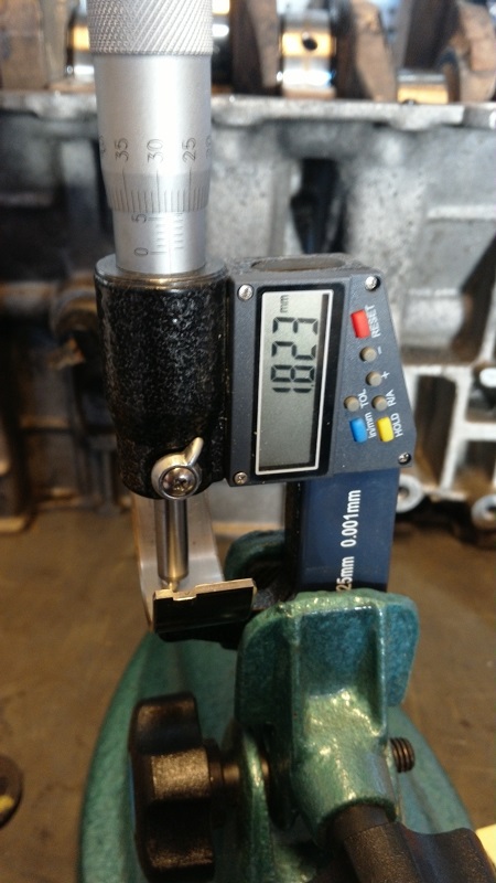

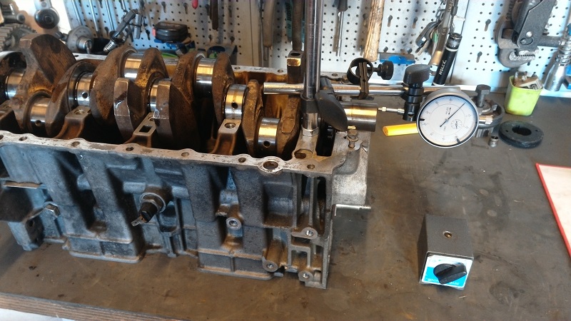

En parallèle, j'ai aussi commencé a faire un peu de métrologie afin d'identifier les coussinets actuels ainsi que les demi flasques de vilo :)
J'ai vérifier le jeu latéral qui est correct, on va pouvoir commander les mêmes demi flasques. En ce qui concerne les coussinets, puisqu'ils correspondent parfaitement à une cote de coussinets sans un poil d'usure, je vais pouvoir faire un montage serré avec des bandes de plastigage PG1 :ok: Si les jeux sont correct, on pourra recommander les mêmes coussinets :ok:
