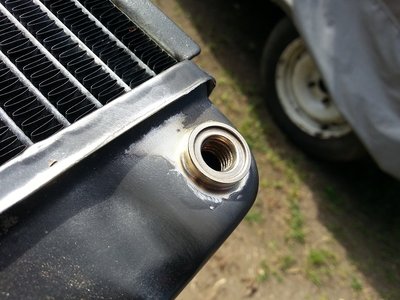

Réparation terminée pour la fuite de LDR sur le radiateur.....
Vidange et dépose du radiateur

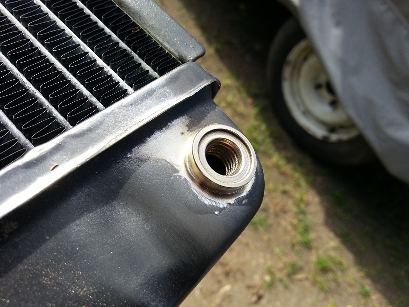

séchage et décapage sur laquelle il faut intervenir

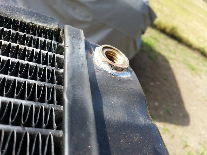

étamage à l'étain de tout le tour du support

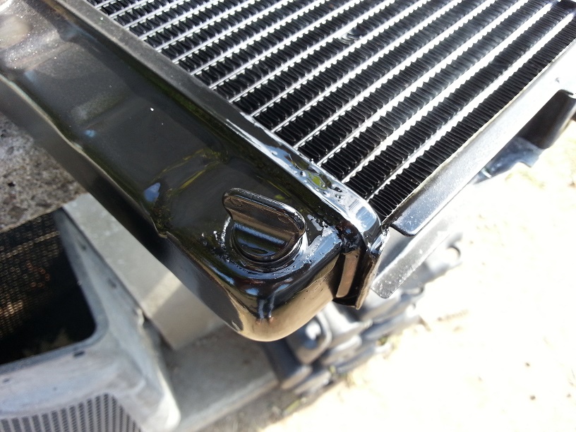

Un coup de peinture en noir satinée pour protéger...
....et on remonte avec encore une purge de plus , puis contrôle......... et c'est parfait :yeah: :yeah: :yeah:
