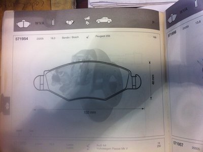

http://www.205rallye.net/forum/download ... =93702&t=1
jean tu me re confirme que la bonne plaquette est celle de la photo?
Et surtout peut u me confirmer que t plaquettes EBC green on la même forme?
Merci

eavytools63 a écrit :http://www.205rallye.net/forum/download ... =93702&t=1
Merci
Non je confirme rien sur la photo car si c'est pas ça tu vas me casser la gueule et j'ai peur.
Ce dont je suis sûr c'est que ça :
http://www.auriolracing.fr/ebc-green/54 ... p1378.html
C'est les plaquettes EBC vertes qui vont nickel dans mes étriers Bosch de 206D.
Merci
non il n'y a rien de négatif dans ma demande, mais on est sur un forum qui plus est reconnu, et je pense qu'a un moment il serait bien que n'importe qui puisse avoir les bonne information et surtout les comprendre.

ce matin je suis allez chez un de mes fournisseur et il a u l’amabilité de me laisser ouvrir des jeux de plaquettes.
Aujourd'hui pour moi je peux affirmer que pour des étrier Bosh avec le marquage 48 ce trouvant facilement sur 206D,
Un montage avec des plaquettes de 206 S16 2.0l est possible avec le jeu FDB1599.
Que ce jeu possède plus de garniture qu'un jeu fdb1378.
Que pour étrier 206 d les jeux de plaquettes qui sont monté d'origine FDB1378 ce retrouve sur les modèles suivant : 206 1.6l 8s / apriori tout modèle 1.4l et 1.1l/
On retrouve chez EBC ce jeu green sous la ref DP21366
Que pour étrier 206 d le jeux de plaquettes non monté d'origine sur l’étrier mais adaptable est le FDB1599 qui ce retrouve sur les modèles suivant : 206 1.6 16v / 206 S16 2.0l / 2.0l HDI
On retrouve ce jeu green chez EBC sous la ref DP21234 et il existe en red DP31234C et DPyellow 41234R
Voila pour moi ce qui est clair.
