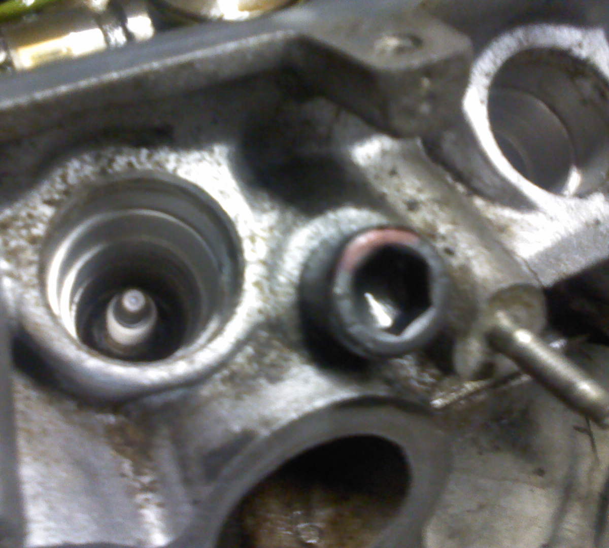

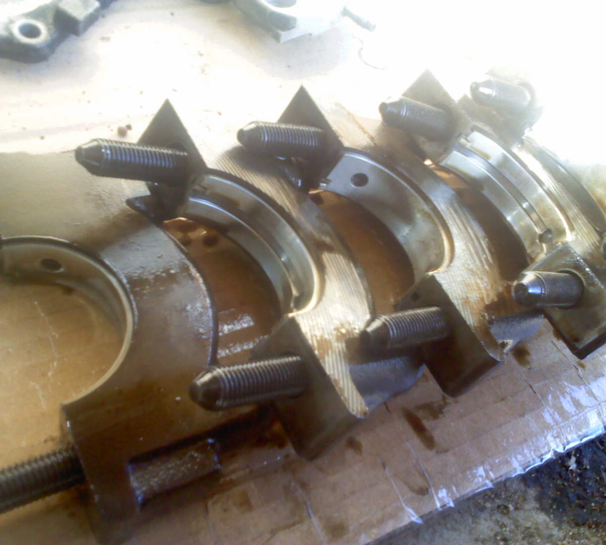

Bouchons de puits d'injection fait et remplacement des coussinets et des trust washer

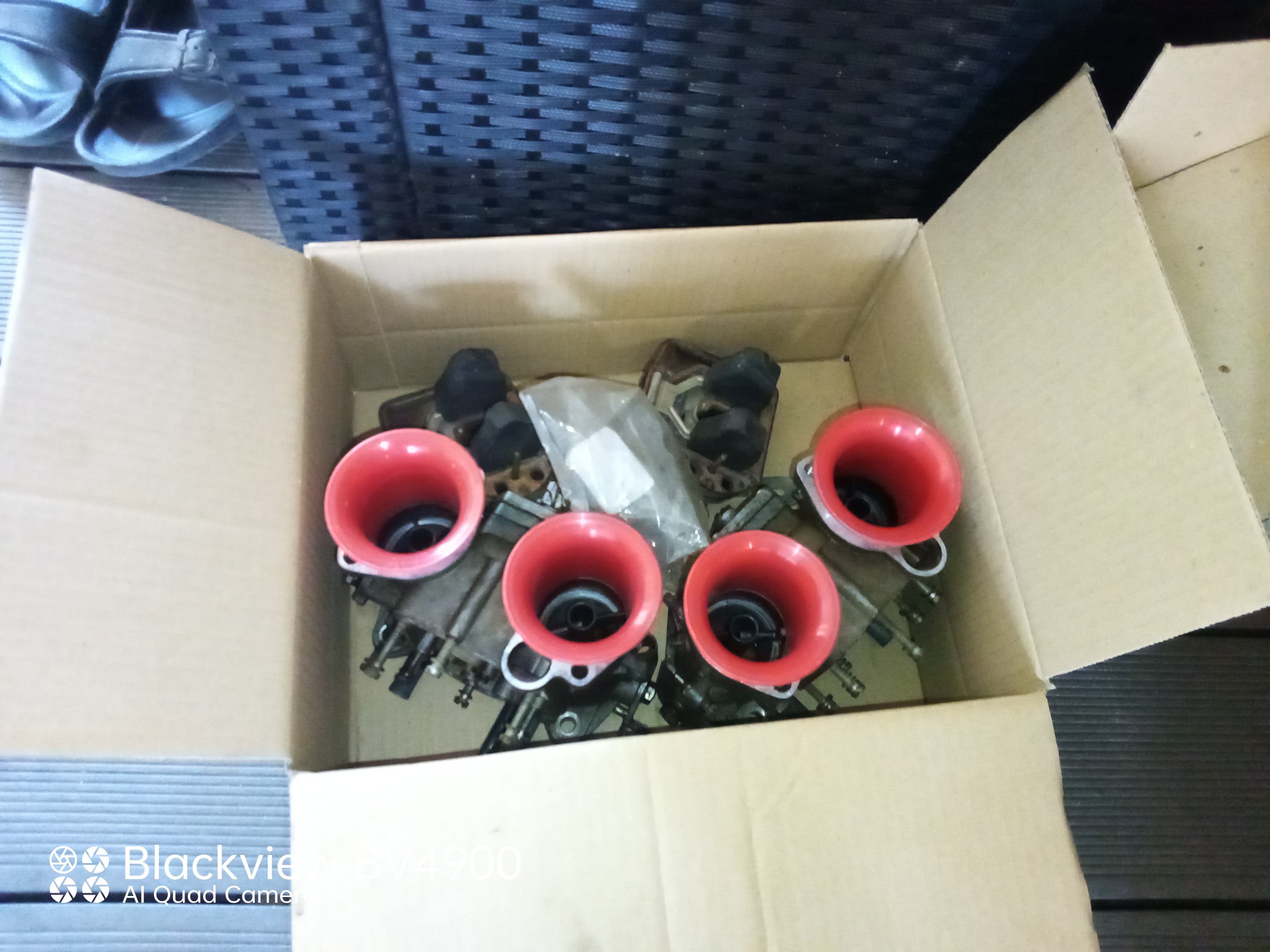

Cornets reçus ! <oo>

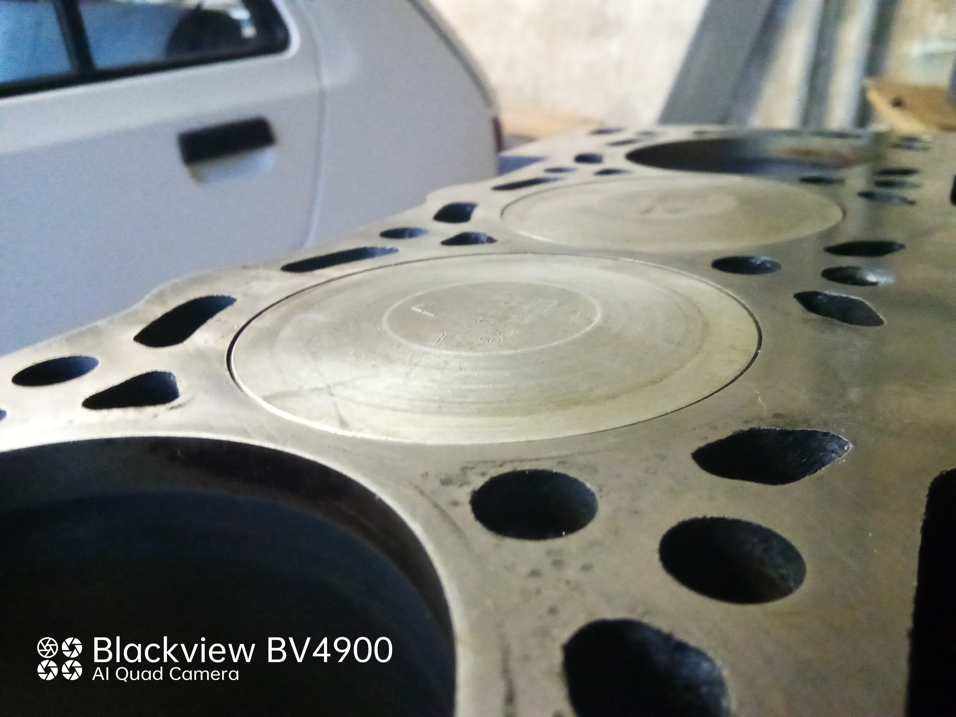

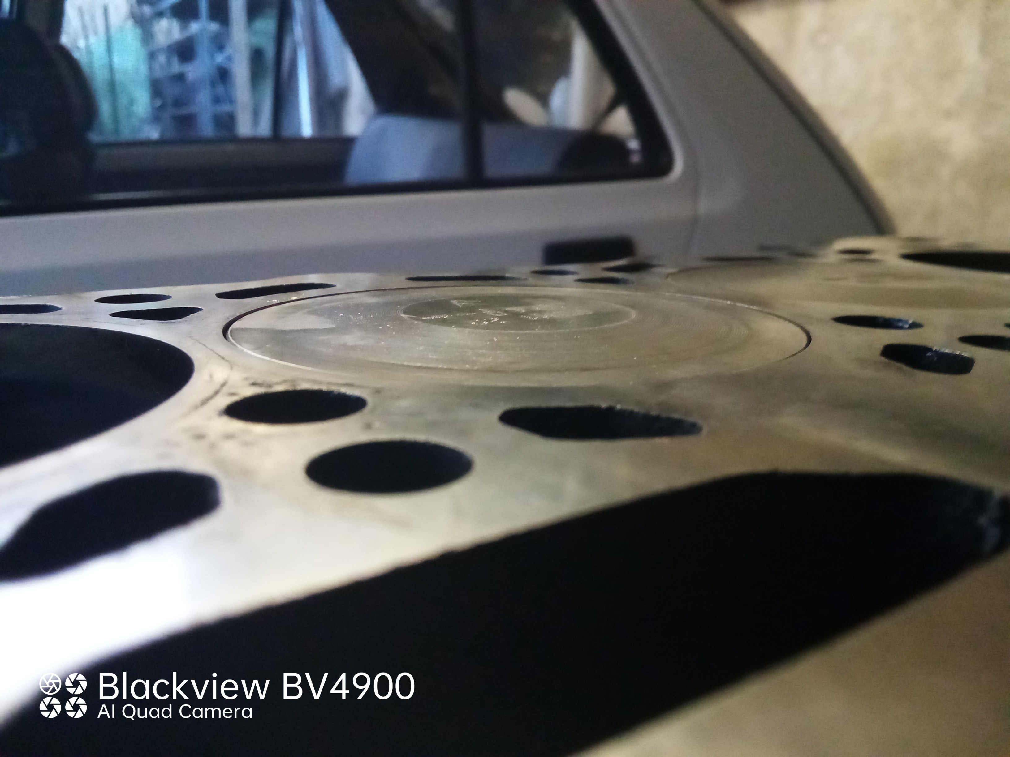

Pistons de jp4 installés ! Sa va comprimer tres fort avec le jdc en 0.6mm !

Calcul le RV quand même.... ça risque de cliqueter....
205_TU1_63
Messages : 174
Enregistré le : 30 déc. 2020, 12:42
Has thanked : 32 times
Been thanked : 3 times
Re: Voici ma 205 "Z" après une bonne révision
Message par 205_TU1_63 »
tchoupi13 a écrit : 20 avr. 2022, 17:41 Calcul le RV quand même.... ça risque de cliqueter....
Déjà fait, sa va être ente 12.5 et 13. Et je tournerais à l'éthanol donc pas de problèmes.
