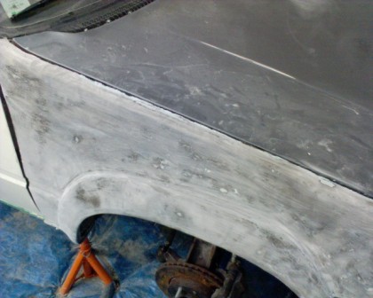

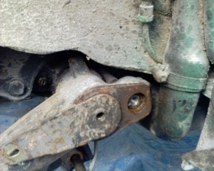

Reste à sortir la 2eme barre pour decranter l'autre coté... (grippée).
La boite tourne bien, ellle a aussi eu droit à un petit reglage d'allumage.
ça prend forme!!!

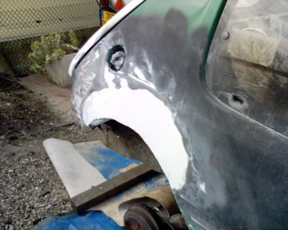

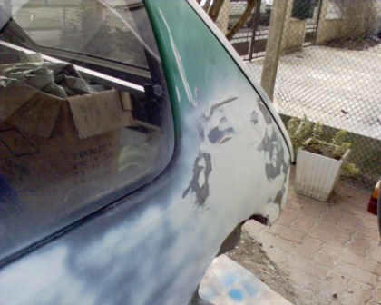

voila tony!

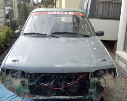

chico_nek
Messages : 1079
Enregistré le : 15 juin 2005, 13:21
Localisation : Globetrotter....

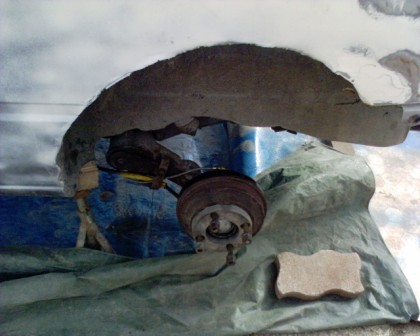

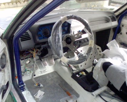

Message par chico_nek »
encore un peut

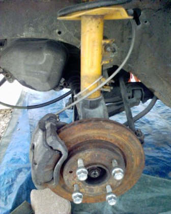

t'aurais peut etre du monter tes disques à la fin,là t'es bon pour tout dérouiller à moins que ca soit juste superficiel ;)

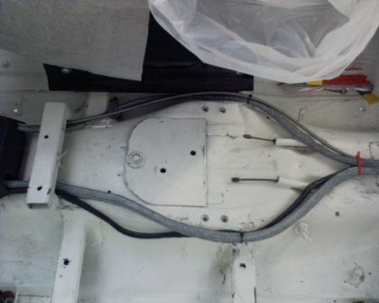

par contre, si c'est pour courrir, tu peu sortir la disqueuse pour les fixations de siege..

oliv'fast&furious a écrit :t'aurais peut etre du monter tes disques à la fin,là t'es bon pour tout dérouiller à moins que ca soit juste superficiel ;)
ouai je vais enlever la rouille et des que je change je prend les moyeux de 206 hdi de JEFF 77

damien a écrit :par contre, si c'est pour courrir, tu peu sortir la disqueuse pour les fixations de siege..
pkoi?
damien
Messages : 3036
A remercié : 10 fois
A été remercié : 20 fois
Message par damien »
les barres soudées sur la caisse...
soit fixations d'origine, soit fixations boulonnées mais pas de barres soudées de part en part du tunnel.
et il me semble que tu a ca sur la tienne.

damien a écrit :les barres soudées sur la caisse...
oui c'est ca... je doit donc déssouder et remettre autre chose de bouloné?

fais des photos precises des 2 fixations pour que je puisse te dire precisement.
et aussi dans quel groupe tu veux l'engager car ca differe en F2000.

voila pour la photo: http://www.205rallye.net/forum/download.php?id=7614
et je compte me mettre en f2000

je vais mitrailler de photos et je te met ca demain ok?

mais en F2000 c'est soit strictement d'origine ( et donc il faut conserver la tole d'origine ou sont fixés les ecrous prisonniers. (devant)
soit les traverses boulonnées a la coque suivant le schema FFSA.
et toi tu n'a plus toute cette partie de tole.
donc fixation comme dans l'annexe J :
http://www.ffsa.org/pratiquer/reglement ... hnique.pdf
page 163 tu a le schema.

damien a écrit :ok pas de soucis.
ok merci!
et il n'y a pas moyen de passer a travers ca?
