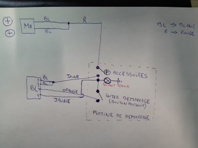

Tu aurais le schéma

C’est top ton câblage à partir d’un vieux neiman !!
Tu aurais le schéma
Tu aurais le schéma

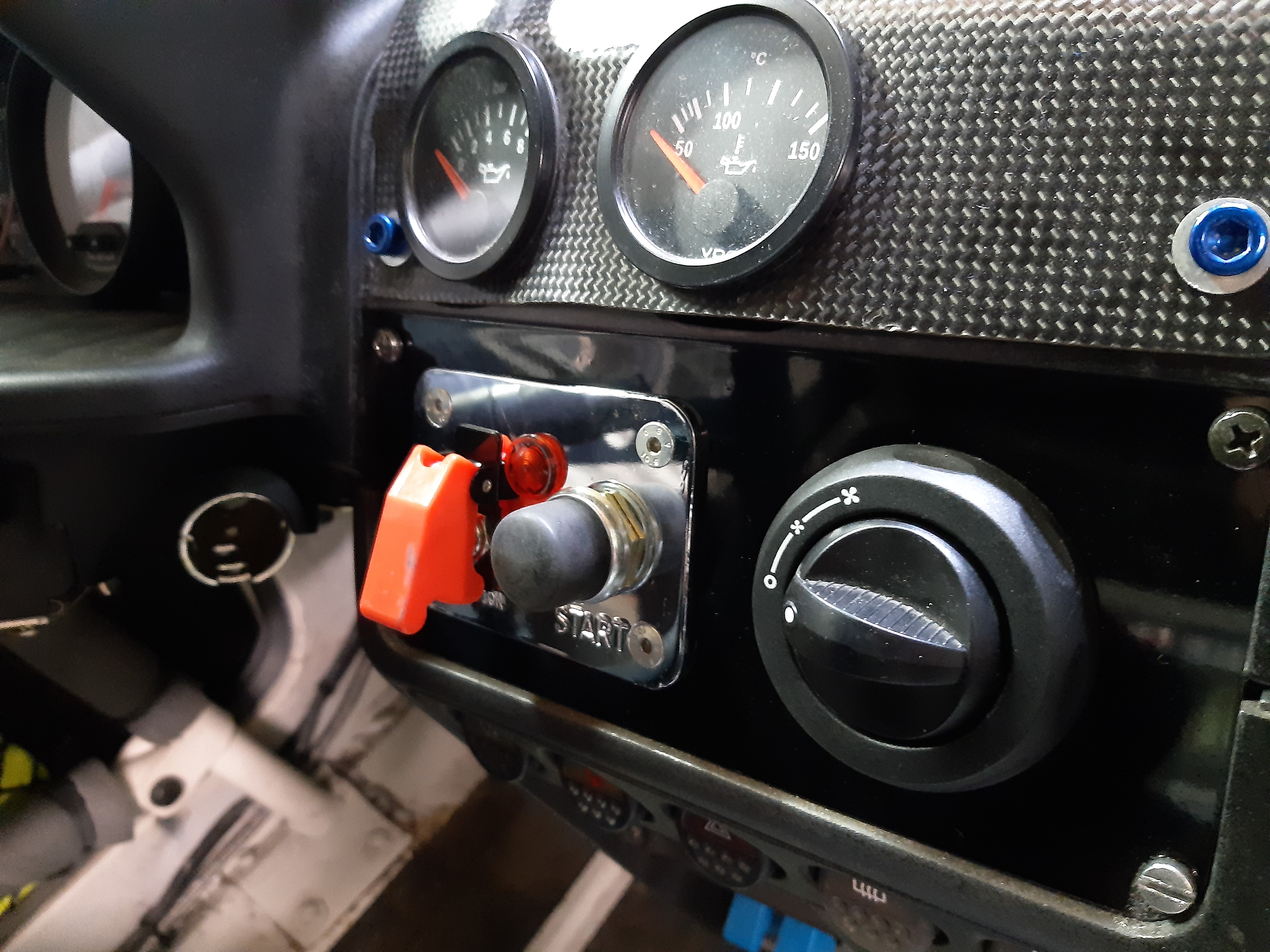

Oui,enfin faut que je teste d’abordTeelck a écrit : 21 sept. 2020, 07:15 C’est top ton câblage à partir d’un vieux neiman !!![]()
Tu aurais le schéma![]()

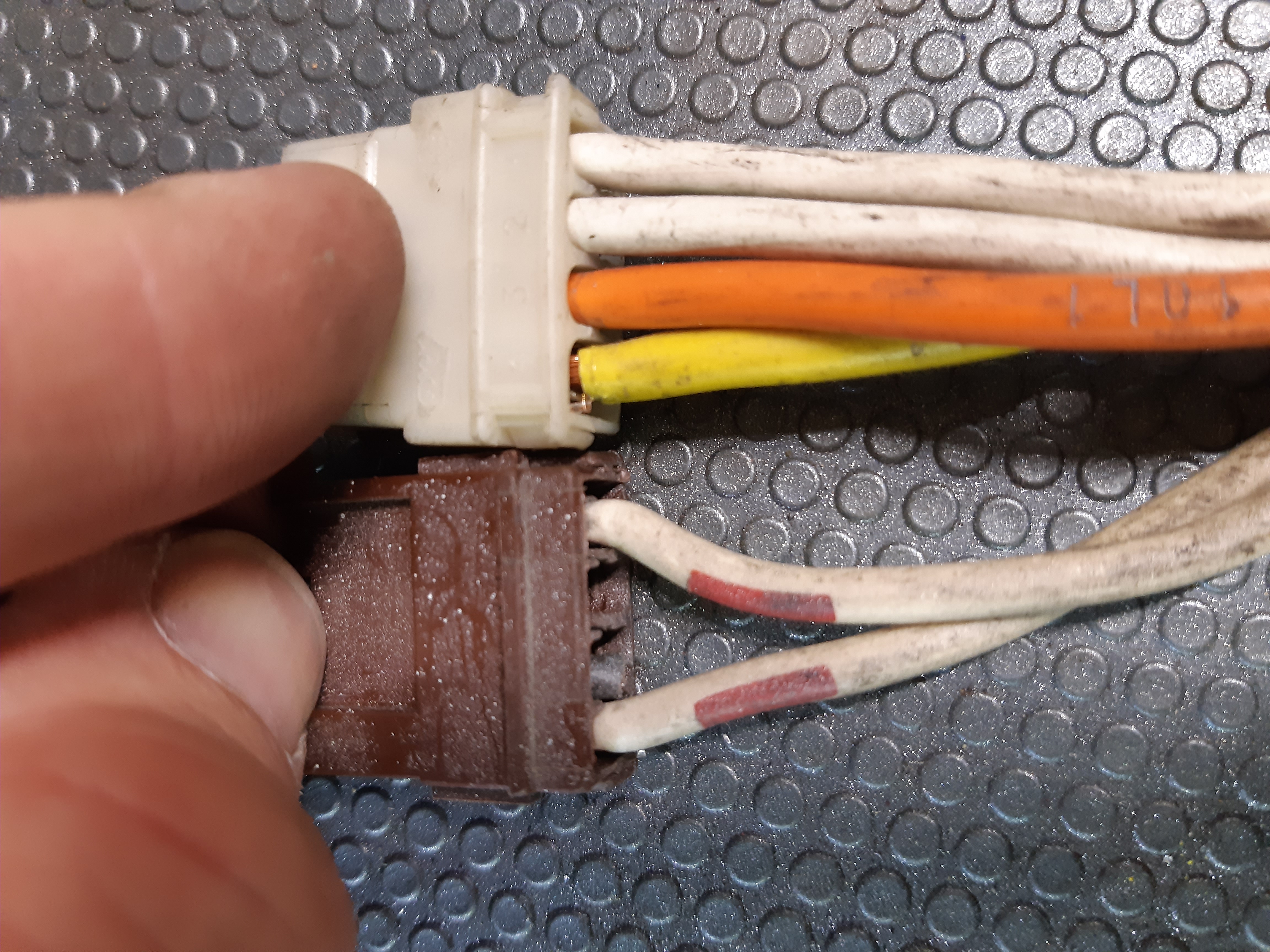

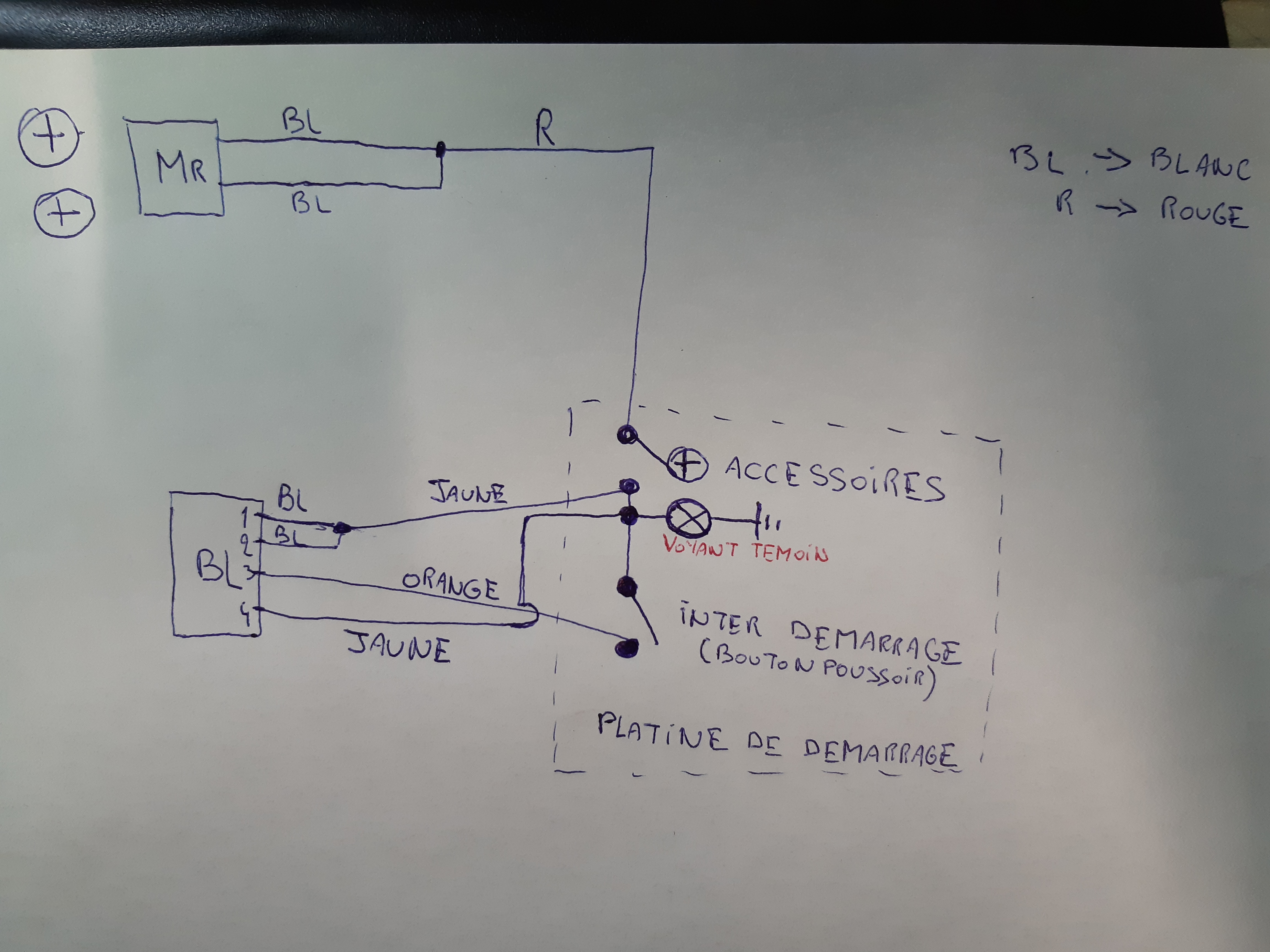

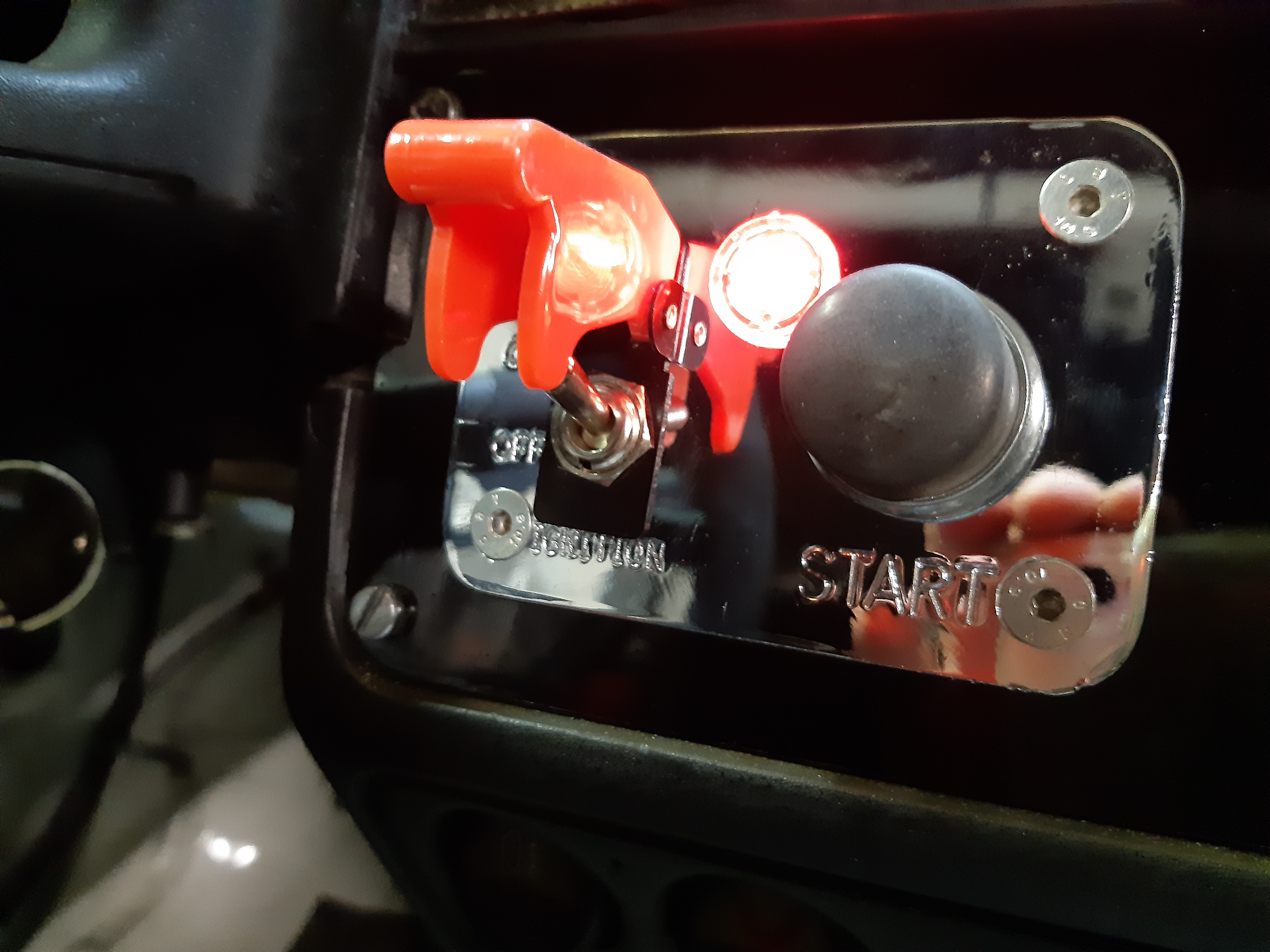

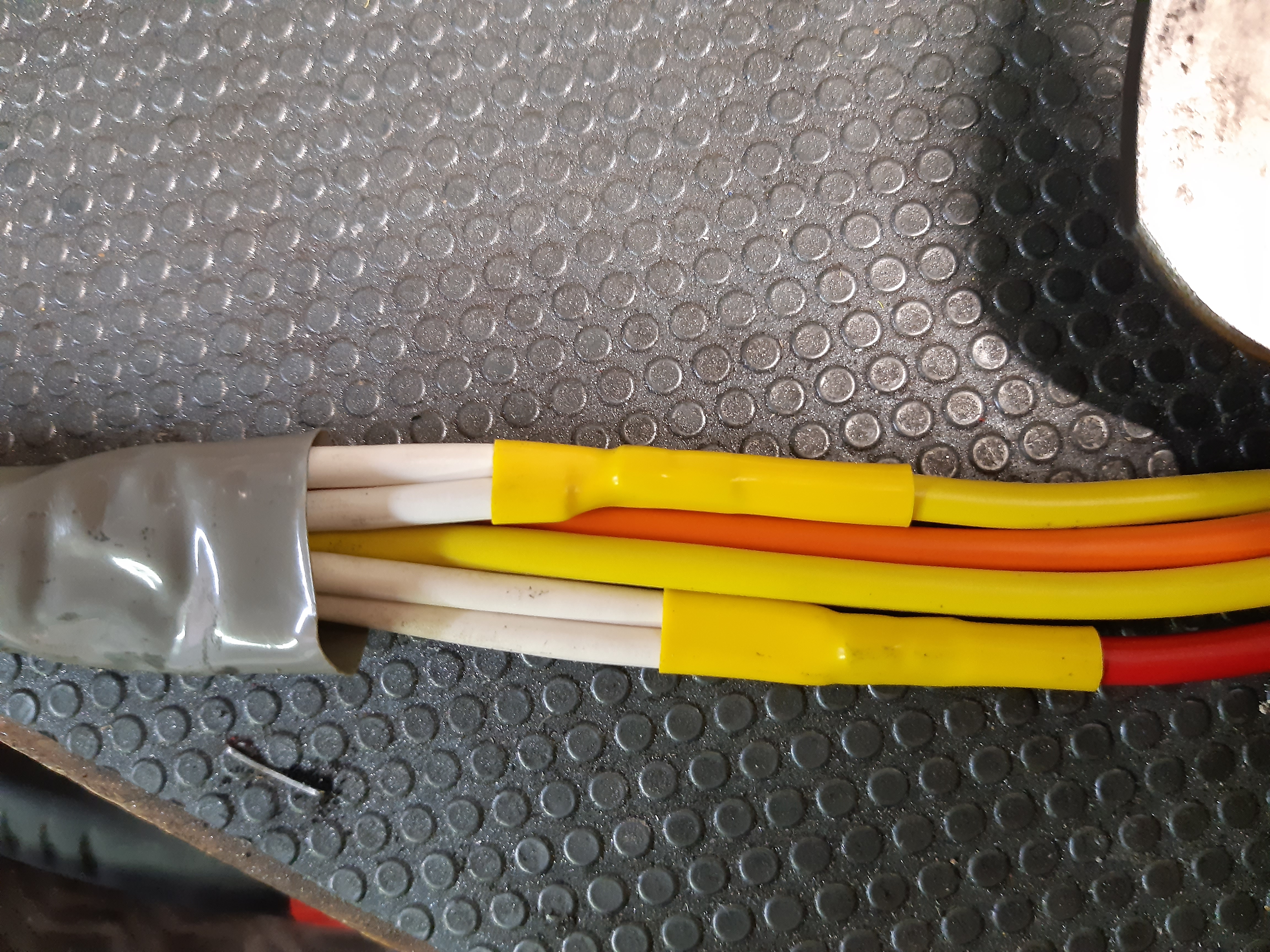

C'est bon ,testé ça fonctionne
Petit schéma ,si c'est pas clair ,je peux faire mieux
C'est donc juste pour reprendre les fils du neiman pour adapter sur une platine de démarrage petit modèle de chez gt2i
Attention, certains fils sont epissurés dans la gaine et changent de couleur,voir photos et legende sur le schéma

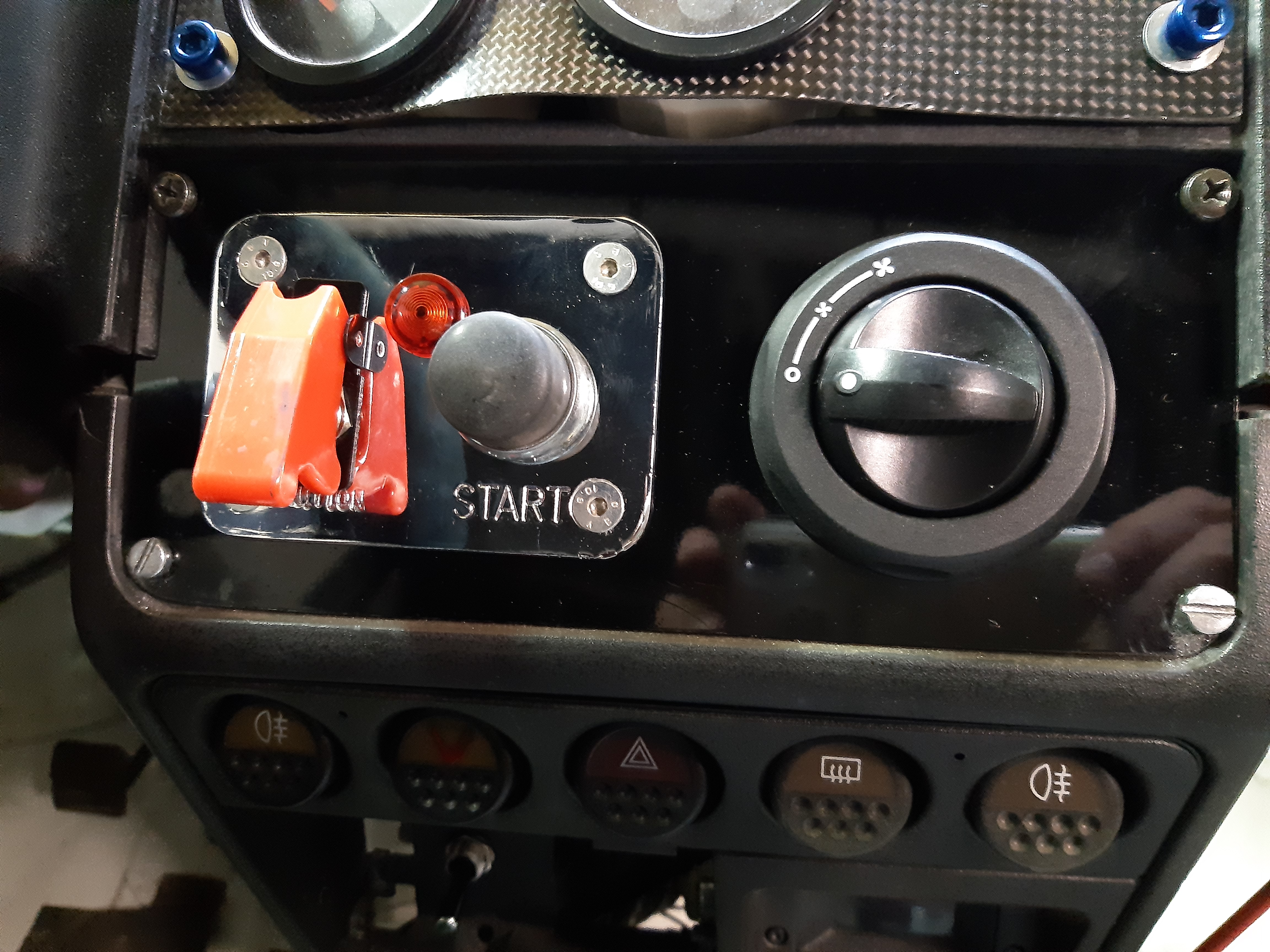

Sympa la platine.
Faut que je me fasse ça aussi sur mon dragon.
