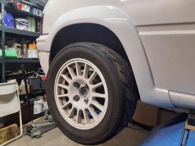

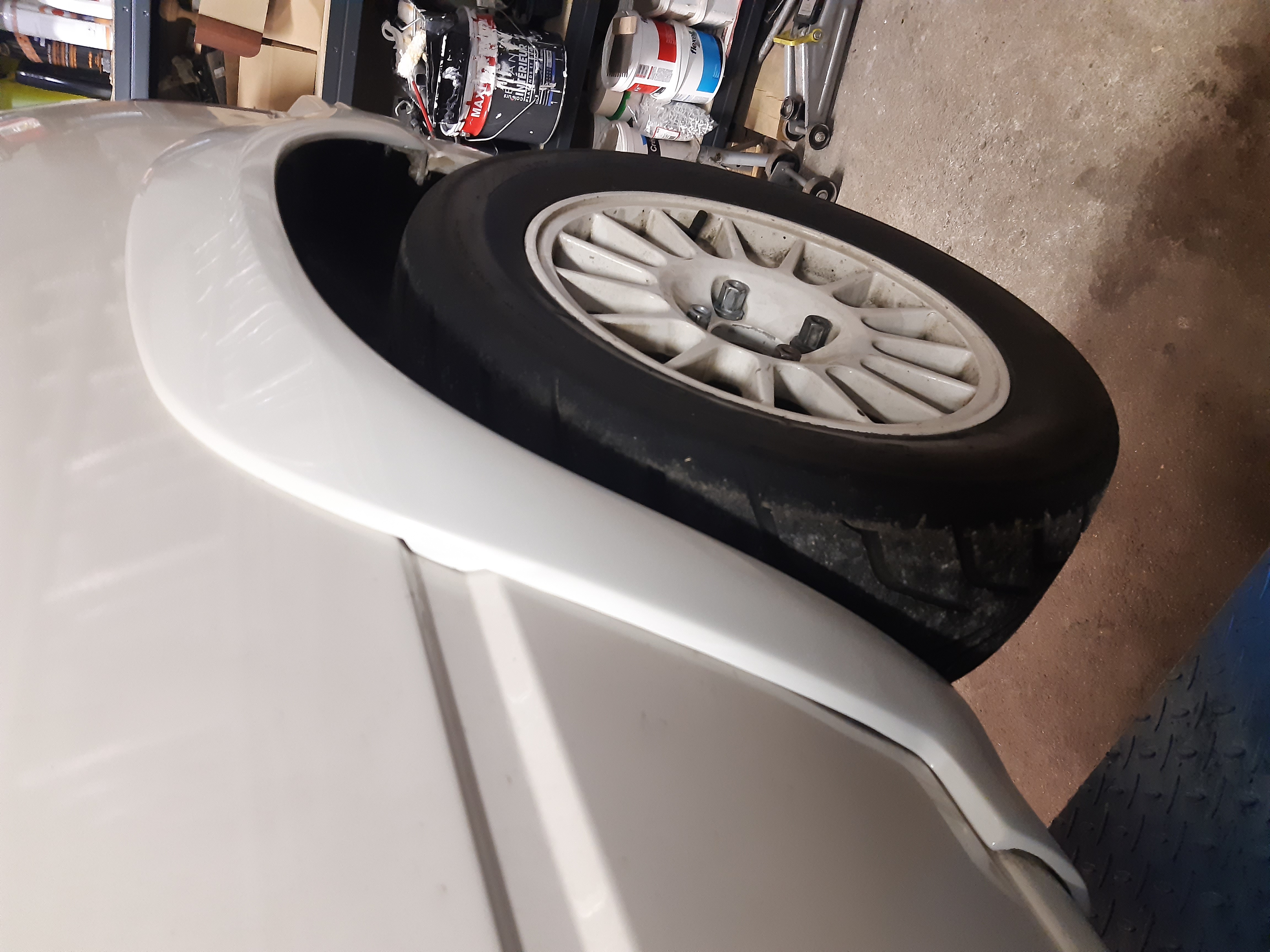

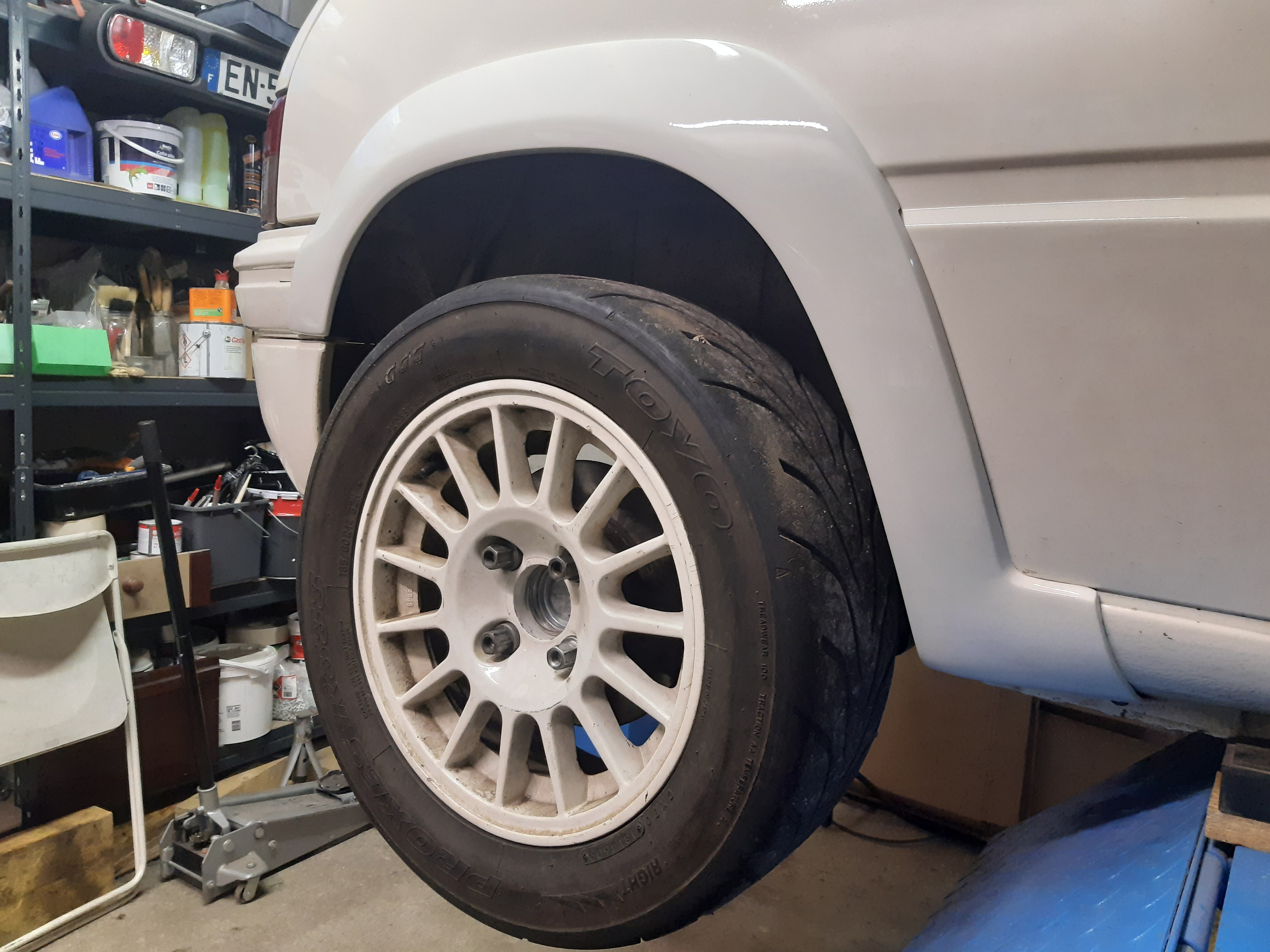

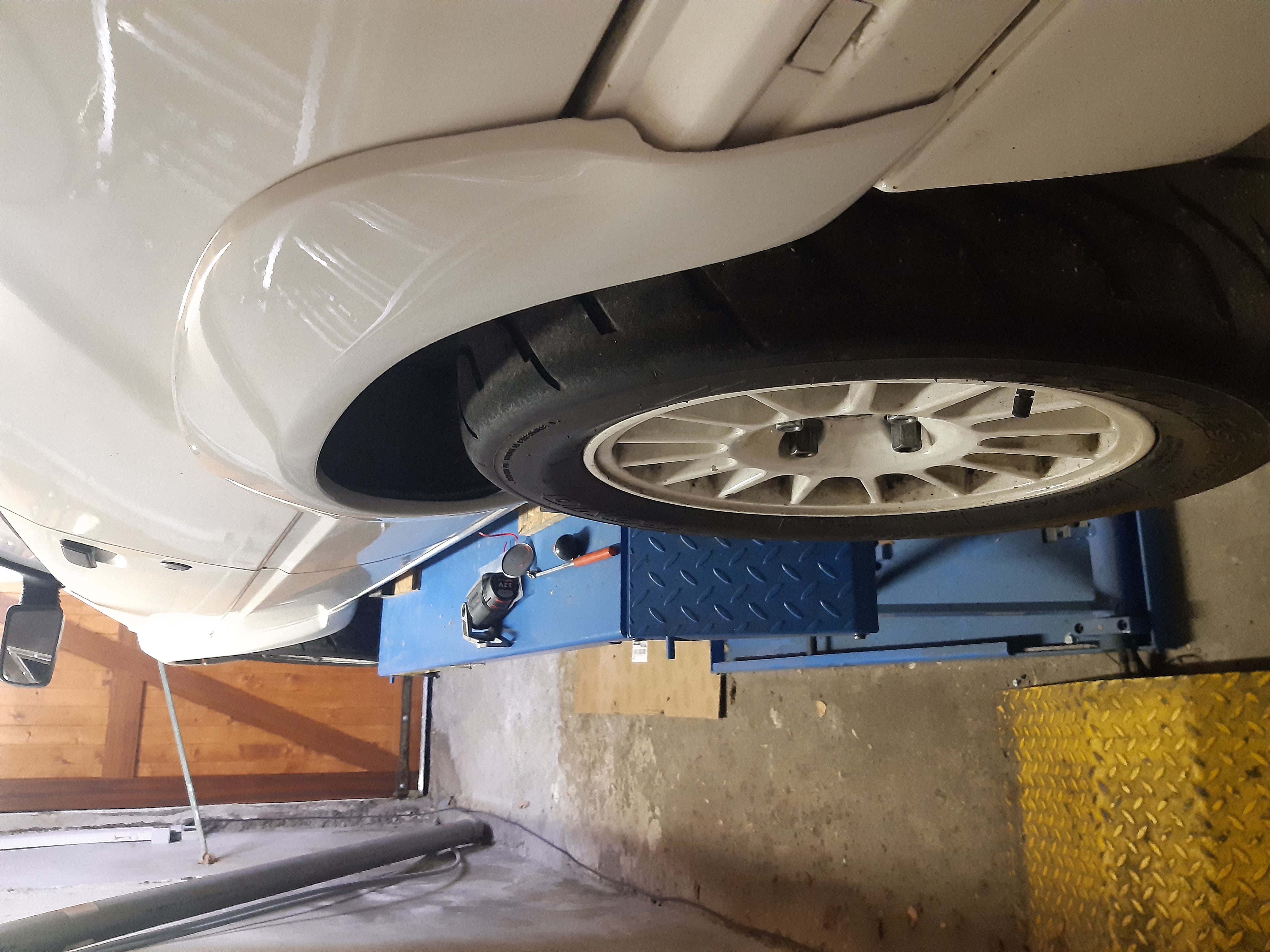

Il va falloir repeindre tout le reste autour des extensions. C'est moins blanc !
:jesors:
Bonne idée l'adhésif pour les protéger des cailloux. Du blanc ou du transparent.

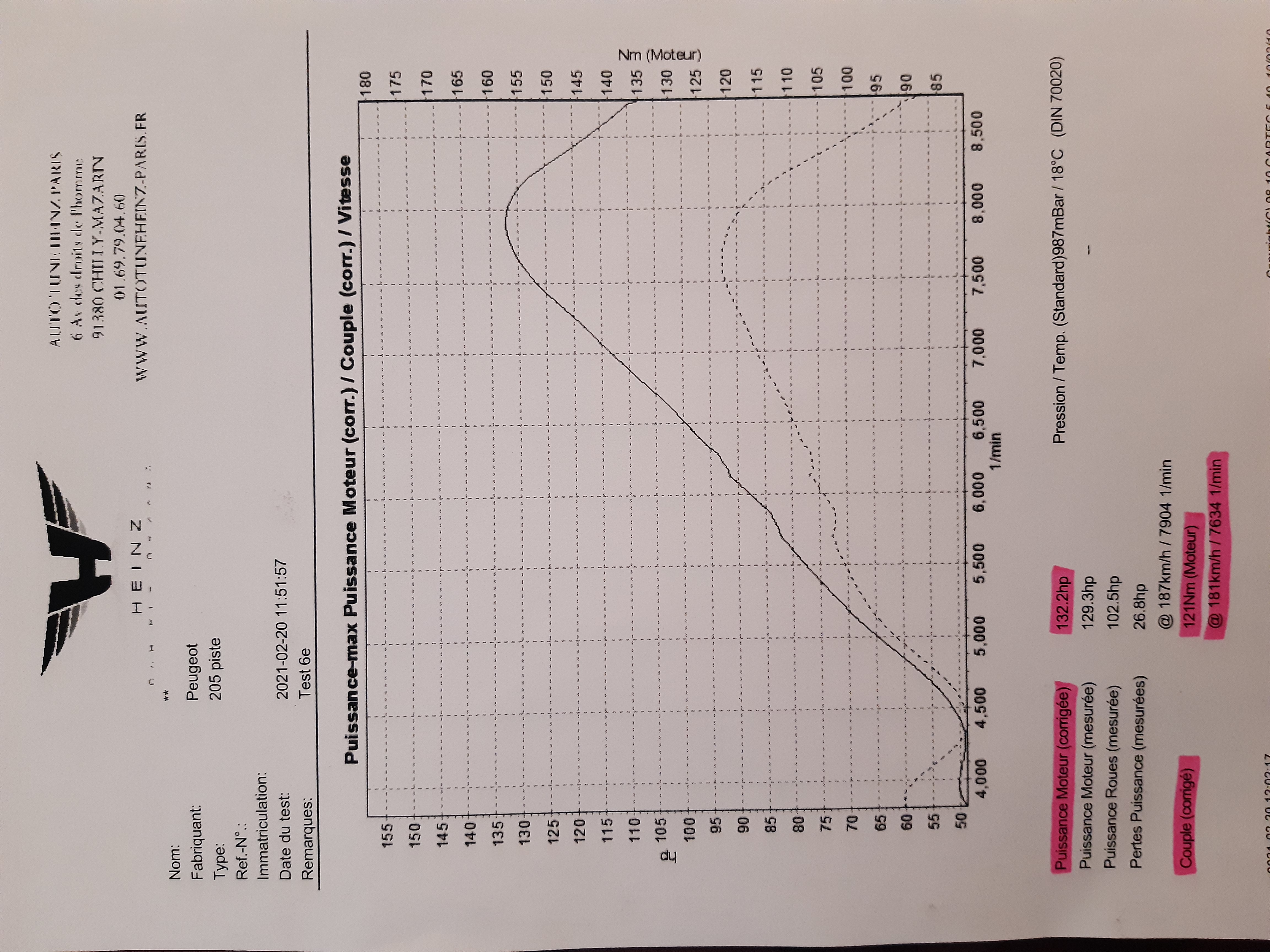

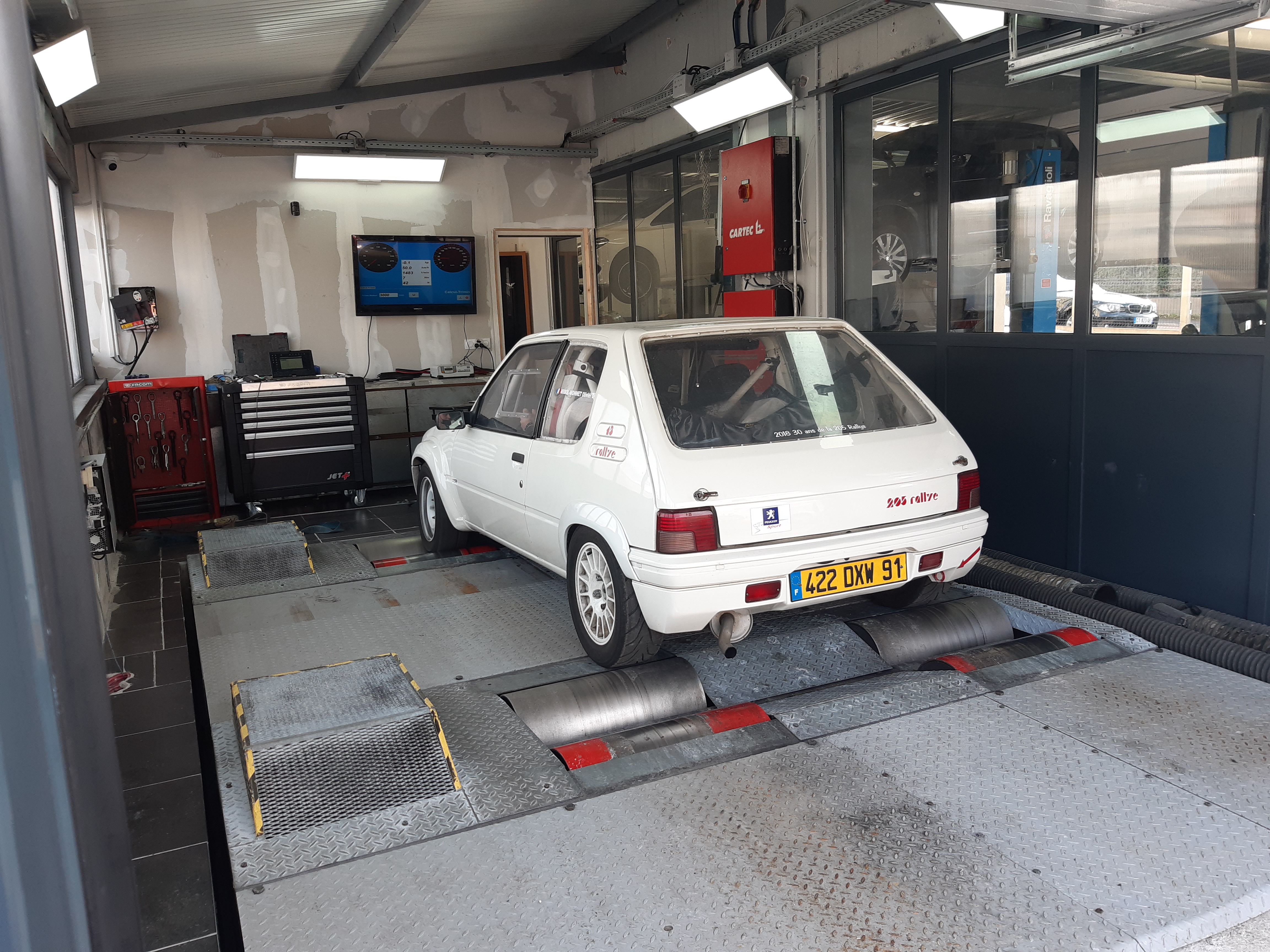

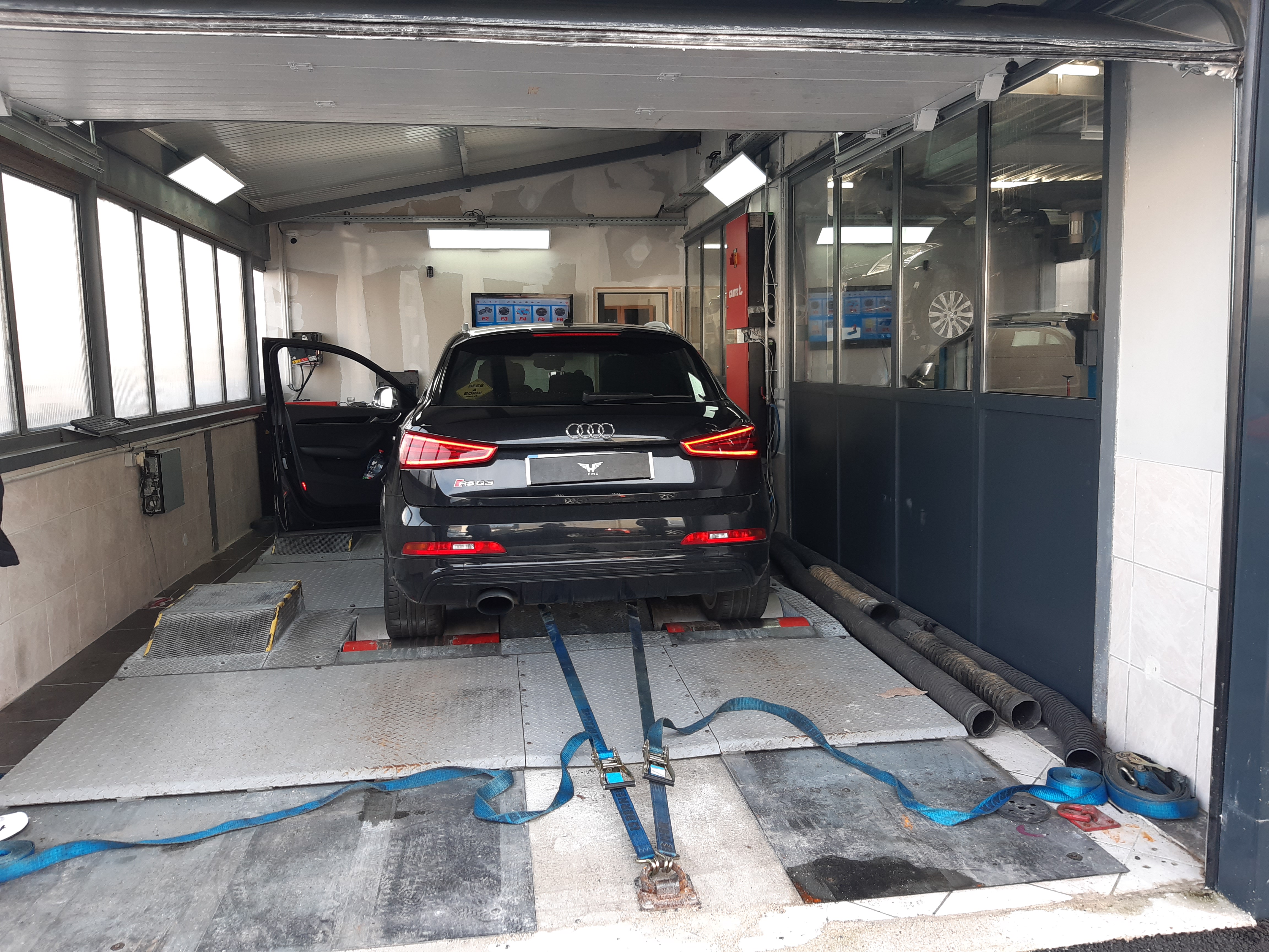

Passage au banc de puissance hier matin,il y avait un sq3 avant moi dans un bruit hallucinant :blink:
Ensuite ce fût le tour de la rallye,et ca été le passage au banc le plus chaotique que j'ai fait jusqu'à présent :wacko: au moins 6 essais avant de sortir une courbe correcte,soit l'auto patinait sur les rouleaux( on a dégonflé un peu les pneus),ou alors le gars avait du mal avec la boîte,la sélection sur le levier est un peu difficile si on ne connait pas ....c'est une boite 4 ? Il me demande :huh: non c'est une 6 ;)
Après quelques faux espoirs de courbe à plus 160cv :mellow: ,les 2 dernières dont bonnes,132 ou 136 mais ça sera celle à 132 la plus constante et sera donc validée :ok:
Voilà 132cv à 7900 trs avec 12,2 de couple très haut perché aussi .
Cette valeur de 12,2 de couple me laisse sceptique car au ressenti je sens qu'il y a plus de couple que dans un Tu24 d'origine :unsure: Pas grave je ferais avec B)

132? Ça fait du 100ch au litre.
Tu as quoi dessus ?

Beau résultat quand !! :ok:
Tu es en buses de 34 ou 36? :unsure:

ced s a écrit : 21 févr. 2021, 13:47 132? Ça fait du 100ch au litre.
Tu as quoi dessus ?
Presque,c'est un 1360 ;)
jean-luc13 a écrit : 21 févr. 2021, 16:42 Beau résultat quand !! :ok:
J'ai les DCOM d'origine,juste la configuration des gicleurs est différente,je suis en 34...je commence à lorgner pour trouver des 45,mais ca court pas les rues :unsure:

Tu avais mesuré ton RV après le montage des pistons forgés? :unsure:

Ha ouais !! 132cv. En effet ça commence a causer ....
Tu n’as pas pu affiner tes réglages avant le passage au banc.

jean-luc13 a écrit : 21 févr. 2021, 17:37 Tu avais mesuré ton RV après le montage des pistons forgés? :unsure:
Non,juste fait les 4 chambres identiques,ces pistons sont donnés pour 11,7 mais je ne suis pas inquiet de ce côté là, :ok:
Teelck a écrit : 21 févr. 2021, 20:00 Ha ouais !! 132cv. En effet ça commence a causer ....
Non juste le jeu aux soupapes et la synchro,pas touché au reste

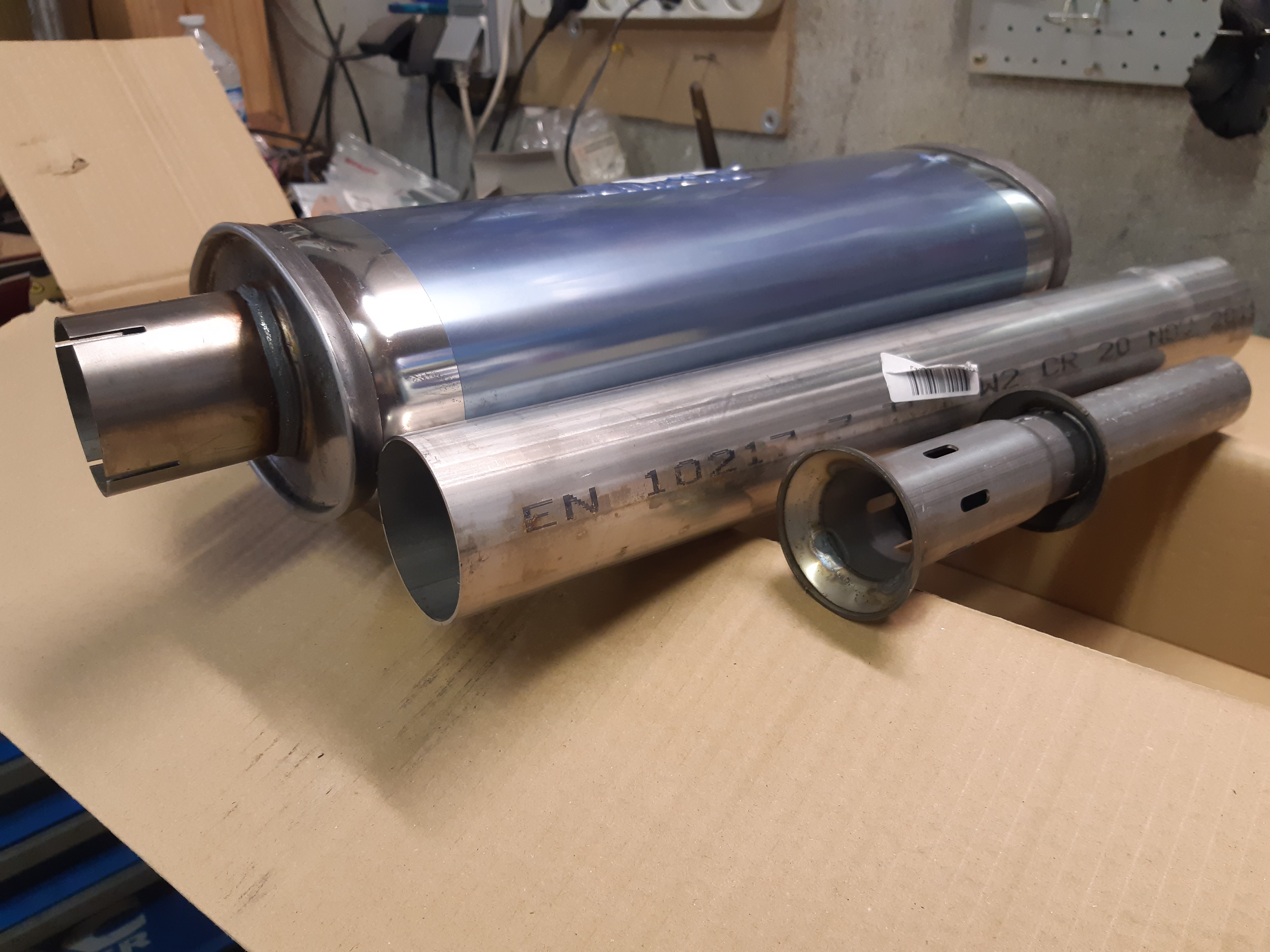

Un peu de matos reçu aujourd'hui,il y a de la soudure dans l'air :mrgreen:
