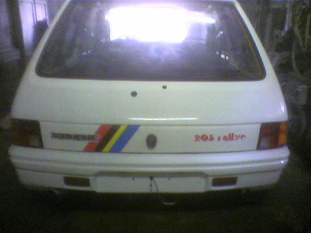

la caisse est en cours de remontage des photos a venir

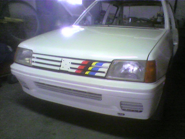

elle est quasi terminé, depuis les portes vitres etc sont montées .
il ne reste que les deux sieges avant les pneus a monter sur les jantes neuve et l'antenne a mettre en place
les prochaines photos seront au numerique ;)

Message par sloggies »
Tu as fait vernir la peinture?

belle resto vivement les photos completement terminé

tres belle resto bravo a toi :bien: :bien:

felicitation :bien: ca donne trop bien avec les autocollant maintenant B)

sloggies a écrit :Tu as fait vernir la peinture?
etant donné que je fait pas mal de peinture oui je l'ai vernis car je trouve que le resultat est plus sympa et surtout plus durable dans le temps ;)
merci de vos compliments
les photos sont pour bientot, j'attends de poser les jantes
