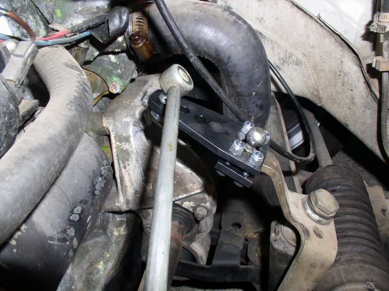

salut .. bha dit donc ce déterrage tombe bien .. faute de temps je n'avais pas pu montez la pièce avant cette semaine .. donc voila c'est fait !
pas vraiment eu le temps d'essayer la voiture en condition réelle mais déjà dans le garage je peut te dire que la course du levier est sacrement raccourcie ..
avant, lorsque je passais la 4, mon levier tapait sur mon frein a main hydraulique qui est un peu long .. maintenant en 4 il reste 2 ou 3 bon centimètres entre le levier et le frein a main.
le levier de vitesse est plus ferme aussi .. vas falloir mettre un peu plus de poigne pour montez ou descendre un rapport.
en tout cas comme cela et sans réglage aucun (il y as possibilité de régler la hauteur de la rotule.) c'est

voila pour la photo du montage... montage en 5 minute.. le plus dure est dallez choper les boulon en dessous.
sinon desoler pour la qualité mais c'est pas facile de prendre une photo a l'aveuglette sous les carbus

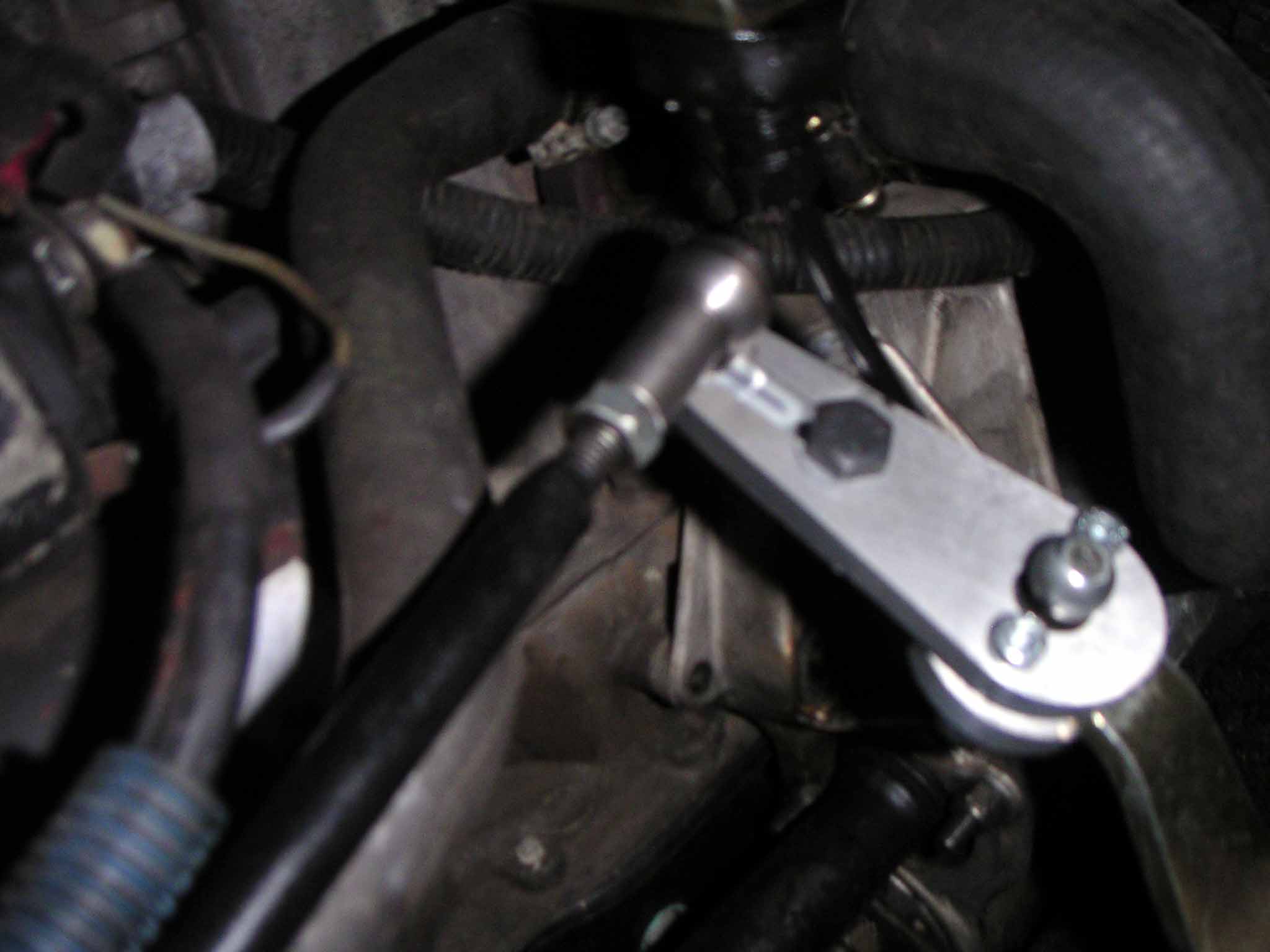

sinon autre photo de meilleur qualité que j'avais piqué ici même dans un sujet que j'arrive plus a retrouver. on vois mieux le montage

Je ne suis pas arrivé a déboiter la bielette, est elle vissée ??,

tu as juste à tirer dessus, met la de bié elle viendra ptet mieux

passe une barre ou un gros tournevis sous la bielette , prends appui sur ta piece noire et monte le tout ca va lacher ! prends soin de proteger tes pieces si tu prends appuis dessus ( bois chiffon )
dans la tete de la bielette il y a une piece blanche en teflon qui bloque la tete qd elle est emboitée
elle est pas vissée , je pense que tu n'oses pas forcer de trop c'est pour ca que tu te poses cette question mais forces un peu , par contre ca se debloque d'un coup alors fais gaffe a ta main car elle aussi va partir d'un coup vers le haut !
tiens nous au courant

Sinon une clé plate de 13 (la taille c'est de mémoire) glissée sous la bielette permet de la sortir sans trop forcer et sans l'abîmerjean-henri a écrit :Je ne suis pas arrivé a déboiter la bielette, est elle vissée ??,
