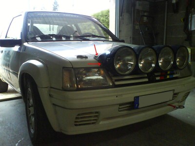

Tirant de rampe de phare sur 205

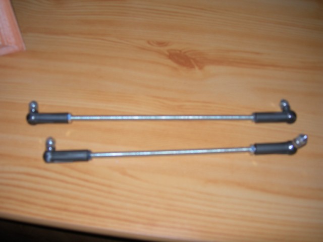

si tu montes des tirants, ça va jouer sur la coque, et tu risque de la fendre.... fais ton réglage en jouant sur les longueur de vis de réglage uniquement, c'est un conseil.... "_"
pour tes tirants, ce sont des plastiques ou des métal?
voilà ce sont des modéles de chez gt2i tout neuf reçu cette semaine

plastoc alors.... ça vaux rien.... :(

Salut,ce sont les targettes qui sont mals positionnées,il faut en mettre une à chaque coin de la rampe,elle plaquera mieux sur le capot que là ,elle baille sur le haut ca se voit ;)
Regardes sur ma rampe j'ai aucun soucis
