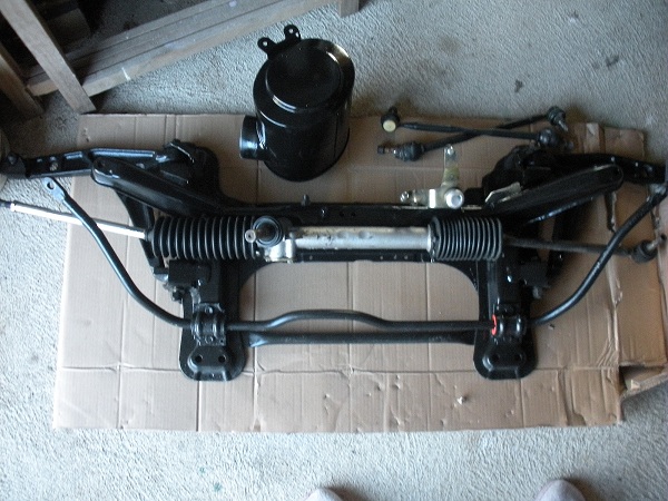

C'était le week-end du berceau! y'a eu modif car c'etait un de gti... Merci a Robert pour le coup de main!! Je nomme donc ce berceau: Le Berceau gtiRobertRallye!
avec petite peinture, c'est propre!: Un antirouille,peinture,vernis...
J' ai reçu la moitié de la visserie commander chez peugeot, en 3 semaines !! :angry: :angry: !!
J'aurai l'autre moitié ds 3 semaines???
Sinon, la barre stab, la partie coudée, coter gauche ou coter droit?
[attachment=0]
:ok: :ok:

Je continue la petite restau de ma rallye, le train avant a pris un petit coup de jeune, cremaillere a changer du moins et des nouvelles bielette de barre stab s'impose...
Ce week-end, jai pu l'essayer, et franchement ça fait plaisir... Malgré le fort kilometrage, le moteur est en bonne santé... Je vais changer filtre a air et essence.J'ai une bougie qui tire la tronche, je vais changer sa... Pas trop chère les bougies bosh? et J'ai penser a des petites babioles (pas chere) thermostat,sonde...
J'enchaine sur le train arriere en meme temp.. Je dois le refaire, va falloir m'encourager un peu plus!!! Je ferai bien les changements de flexible de freins av et ar du coup...
