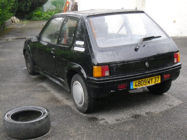

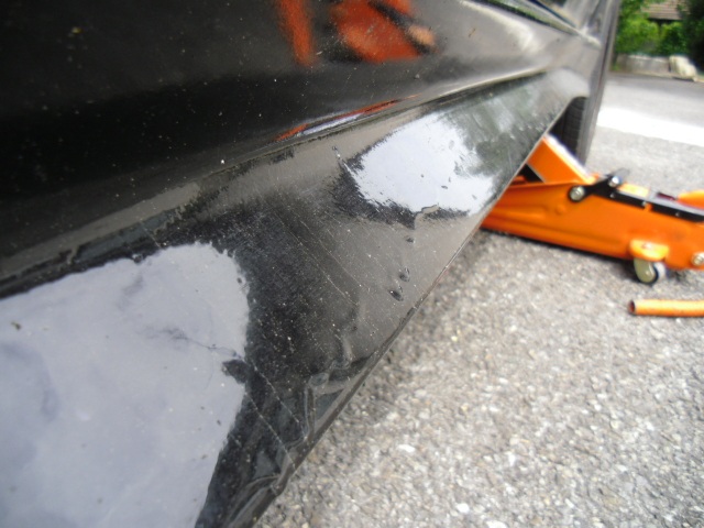

alors un petit vendredi aprem sur la voiture.
regardé cette peinture: une belle coulure, et c'est po la seul.
mais avant le noir, elle etait: un espece de vert bleu......
la pauvre victime tu tunninge

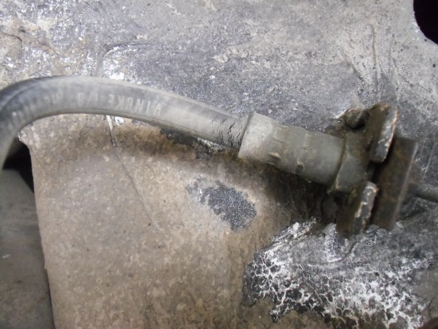

Bref, cette aprem, changement des durite de frein avant, elle étaient craquées, et pour le contrôle, je sais po
la tolérance: une fois l'avant fini, ben je remarque que des cables de frein a main sont grippé, et donc je me dit que
ceux du train arriere d'1.9L sont nickel, donc c'est partie pour pose depose.
Une heure trente de prévu, mais, la pluis est venue donc on range tout, et on attend que la pluie arrête de tomber.

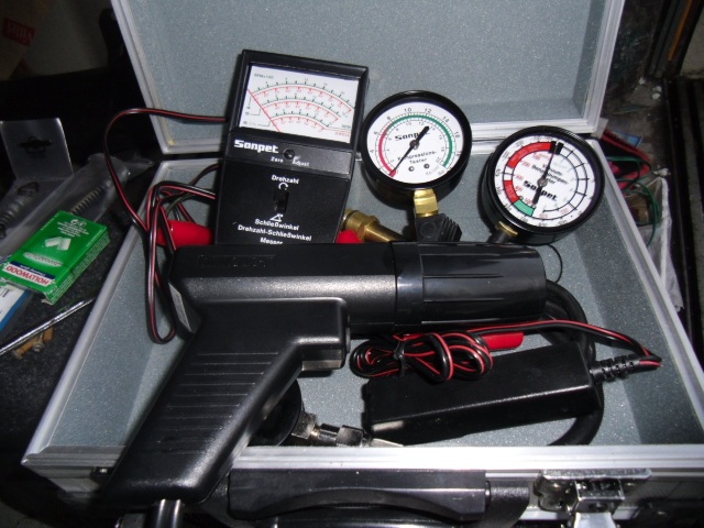

Pour régler les carbus c'est pas dur. Faut juste, une rampe de manos ou colonnes à dépression et qu'on te montre une fois.
Après, il y a l'avance à l'allumage, là faut une lampe strobo.

Pour le réglage des carbus, j'ai acheté ca: alors il y avait une marque sur l"allumeur, et avec la lampe, j'ai cru voir que c’était calé sur le 8, mais bon......
Et j'aime bien qu'en on me dit, c'est simple, ben voui, mais trouver en haute savoie, un mec sympa, qui a le matos, qui est cool, et qui te prend po 200€.
J'ai trouvé un espece de truc a aiguille sur le net pour regler la syncro, apres, ben on vis a fond, on device de 2, ..........

j'ai également ce type d'appareil mais je ne sais pas comment les utiliser dans les règles de l'art
si quelqu'un peut donner des cours

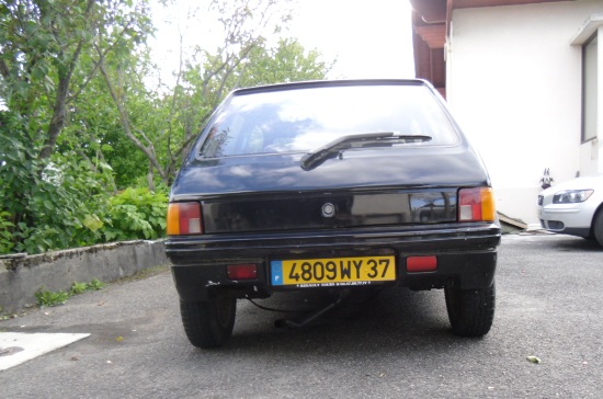

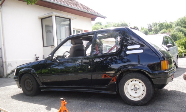

salut a tous, des emmmémés, voui, j'ai l'habitude, depuis que je retape des poubelles de 205.
Pour la peinture, ben normalement, oui.
Les news du jour:

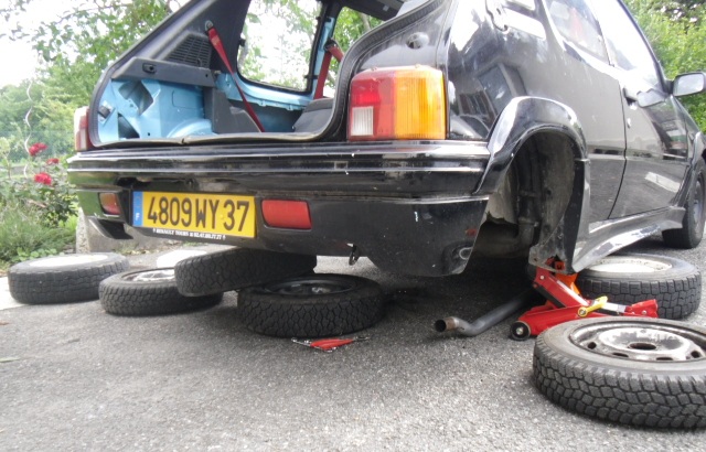

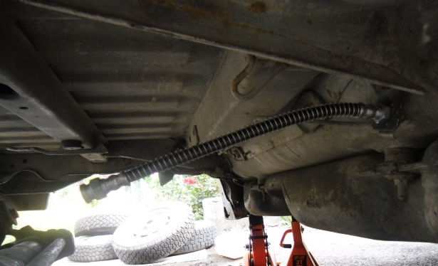

Le train arrière est a sa place, toutes les durites sont neuves, et ca freine super bien.
pour changer celle de droite a l'arriere, j'ai été obligé de demonter le support pour l'enlever A 6H30, ce matin, mon put.....de chien est venu me souhaiter la fete des pere, 4kg de chien qui me pourri la vie.
Bref, a 7H00, sur la voiture
avant pendant et fini, ca donne ca au final, ça me plait, la voie est moins large je crois sur les trains à disque, et avec mes jantes en 13, ca passe pile poile.
et puis, je me suis senti pousser des ailes, et j'ai voulu essayer de regler les carbu.
donc je ressert a fond les visses de richesse, et je dessert de 2 tours, et la, c'est le drame.
Avant, elle tenait super bien le ralenti, elle accélérait bien, et tout et tout.
Ben maintenant, elle tient plus le ralenti, mais accélère bien. PFFFFFFFFFF, c'est chiant.
En plus pour le ralenti, j'accélère un peut elle monte en régime et ne redescent po de suite, et apres cale si je ne raccélère pas.
J'ai voulu jouer sur la visse de ralenti, mais rien a faire.
Quelqu'un aurait une explication,???????
En plus, elle fait des "pffutt pfutt" qu'en on accélère doucement. Docteur, une explication?????
Voila, je vais me reposer cette semaine pendant le boulot de ce petit week end (j'ai un métier de reve)
et le week end prochain, rallye de la roche à aller voir, je pense po pouvoir régler la pollution pour la passer au controle.
Je vais aller chez pigot demain pour acheter les clips de la boite a air, et une durite de chauffage qui est fatiguée.
Voilou

pour la synchro ya plusieurs appareils
les manos, le carbtune; la colonne a mercure,..
moi j'ai 4 manos a depression avec de la gyclerine dedans, comme ca l'aiguille est assez stable
je sais que cricri a des manos sans glycerine mais il a une molette de reglage de debit sur chaque mano, ainsi l'aiguille se stabilise egalement
le bout est d'avoir la meme depression dans chaque corps de carbu
