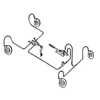

bon voila les gas j'ai un très gros problème
le problème après avoir refait mon interieur de ma 205 rallye gr A j'ai rè-installer mon frein a main horizontal hydraulique en respectant le montage et tou se qui va a avec
le problème le voila
frein avant : quand j'appuie sur la pedale les roues se bloque je relache les roues tourne pour l 'instant sa va
le frein a main quand je le tire les roues arriére se bloque je relanche le levier les roues tourne ok problème
quand j'appuie sur la pedale les roues arrière se bloque quand je relache la pedale les roues arrières sont toujours bloquer (pour les debloquer on ouvre un purgeur de m'importe quel cotè a l'arriere et les roues se debloque
donc les amis si vous avez la solution je suis preneur

<_< Je pense que tu as inversé les 2 durites sur ton maitre-cylindre de FAM

a mon avis aussi !
le fil vert sur le bouton rouge et le fil bleu sur le bouton jaune ...... :crying:

sur le montage que j'ai on peut pas les inversè
de plus j'ai remonter comme c'etait avant donc le probleme ne viens pas de la je pence
voici la photo de mon montage

salut a mon avis tu peux refaire une purge :ok:

a chaque fois que l'on purge on a le meme probleme de plus on purge a l'arc50 pour se qui connaissent
