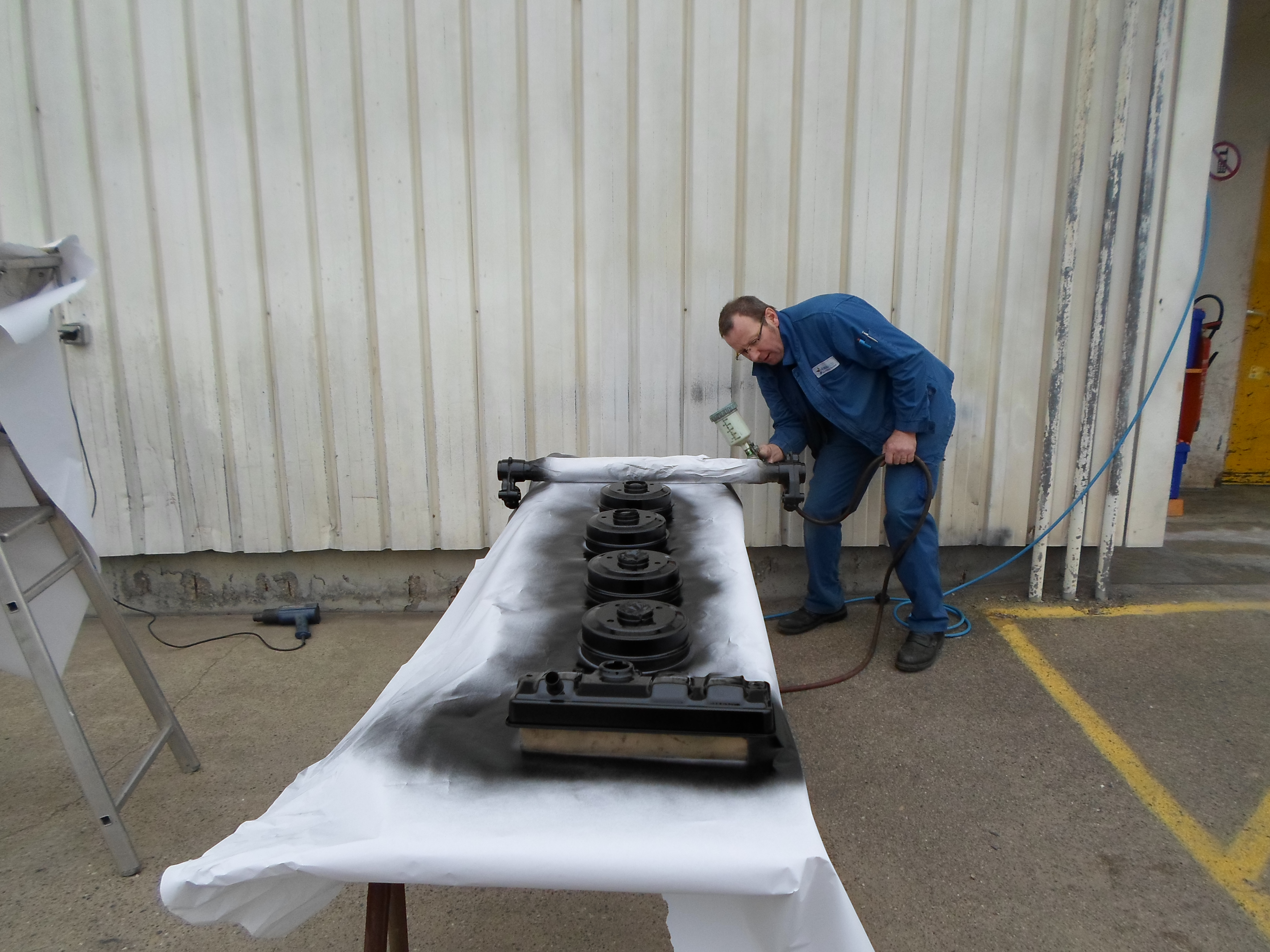

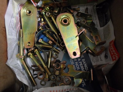

Salut , je viens juste de voir ton post, et je me permet de te montrer mon train ar qui viens d'être repeint et qui est destiné à un Belfortain.. mùe reste juqte à la remonter et puis zou le tout sur l'auto.. fin du mois B) B)
et pareil que toi j'y est mis les roulements d'origine.. plus vite dispo et avec des graisseurs, je pense que ça le fera à nouveau pour 10-15 années.......
tofs
la quincaillerie qui ira dessus!!
peinture noir époxy pour les bras!!!

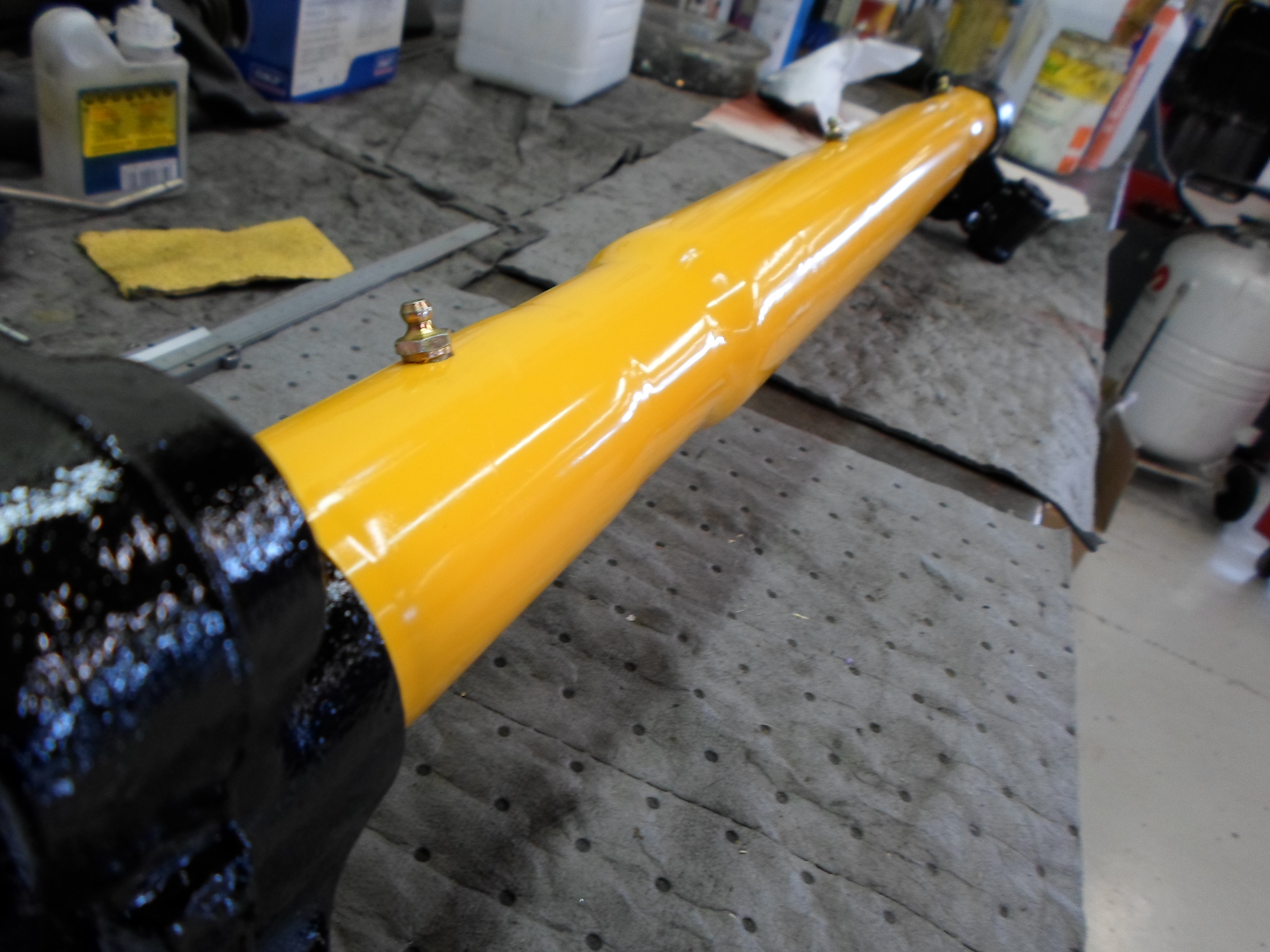

:lol: :lol: l'est pas beau notre homme du gaz !? :mrgreen:
La conduite de gaz, ça le connait, alors tu pense la poutre ne lui fait pas peur, la preuve elle est jaune "conduite de gaz" !!! :lol:
Messages : 37186
Has thanked : 2587 times
Been thanked : 1762 times
Re: train arriére
XALLOS90 a écrit : elle est jaune "conduite de gaz" !!! :lol:
Je n'y avais jamais pensé :mdr:
