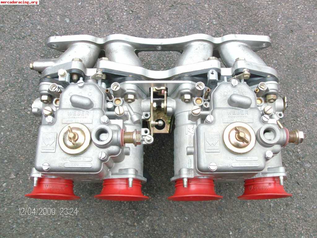

J'ai trouvé un passionné qui m'a, je pense, fait faire une bonne affaire. :)
Pour faire évoluer ma rallye avec son moteur d'AX je viens d'acheter une pipe d'admission 205 et les deux weber dans un état irrepprochable 330€.
Je me trompe? :huh:

ben tu peux lui rendre... les webers ne sont pas des DCOM de 205 rallye, donc configuration inconnue (= réglage à n'en plus finir), commande accélérateur qui ne va pas....etc... tu peux juste garder la pipe...

Ben merde alors, il est gravé 40 DCOM 2.
Comment reconnaitre ceux de 205 rallye? car il en a plein dans son atelier.

Sur le dessus des carbus il y a une ligne nommée TIPO. Sur un carbu il doit être renseigné 40DCOM 10 et sur l'autre 40DCOM 11 :ok:

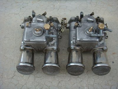

40 DCOM 10 et11 pour la Rallye ;)
En voici par exemple: :rolleyes:

Pourtant ce sont les derniers modèles les DCOM avec flotteurs en laiton, de toute façon ils étaient montés sur une 205 rallye donc sur les buses et gicleurs je ne me fait pas de soucis.

robertodelacastille a écrit :Pourtant ce sont les derniers modèles les DCOM avec flotteurs en laiton, de toute façon ils étaient montés sur une 205 rallye donc sur les buses et gicleurs je ne me fait pas de soucis.
ben ne nous pose pas la question si t'es sûr de toi?... <_<
y'a jamais eu de DCOM 2 d'ailleurs y'a jamais eu de DCOM avec flotteur laiton... il n'existe que les 8/9/10/11
les tiens ce sont des DCOE 2:
Diffuseur 29 mm
Centreur 4,5 mm
Gicleur principal 1,10 mm
Jet d'air principal 2,00 mm
Tube d'émulsion F16
Gicleur de ralenti
Gicleur de pompe 0,35 mm
Gicleur de starter 0,60 mm / F5
Flotteur laiton poids 26 gr
super conf effectivement pour le TU24... mais puisque c'était monté sur une rallye alors.... sacré passionné qui t'a fait faire une sacrée bonne affaire... :ok:
fin de l'intervention en ce qui me concerne...

Les joies de l'apprentissage, j'ai lu différents post, questionner, relu et en fait non ce sont des 8 et 9 :crying: donc provenance d'une Ax sport avec une config qui ne semble pas être celle d'origine:
Buse 32
Air 160
Gicleur 138
Emulsion F84
Vous en pensez quoi :huh:, je test comme ça avec mon moteur d'origine?
