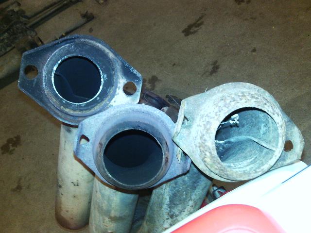

J'ai diamètre de sortie 35 pour une rallye et entre 28 et 29 pour un xs
Messages : 5913
Has thanked : 736 times
Been thanked : 1040 times
Re: Col de cygne
C'est bizarre !!!!
Les valeurs que tu as donné sont bien celles d'un col de cygne et non de sorite de ligne d'échappement ?

Oui et j'ai deux col de cygne de rallye dans le garage
A moins que :wacko:
mais vu le système de fixation, c'est sur que c'est de rallye

alors je m'excuse j'ai le vieux pied à coulisse du grand père
et du coup les valeurs ne sont pas bonnes :blush: :oops:
Donc rallye diamètre 45 et 38-39 pour xs
Désolé ;)
Messages : 5913
Re: Col de cygne
Je viens de re-vérifier et j'ai bien 38 en sortie de col !!!!
Et 44,5 sur le Walker....
Moi je ne comprends plus rien .... :crying:
Messages : 5913
Re: Col de cygne
stevendesrallye a écrit :alors je m'excuse j'ai le vieux pied à coulisse du grand père
Désolé ;)
Haaaa ba là je comprends mieux .... :D
Messages : 5913
Re: Col de cygne
Donc il y a juste à agrandir le diamètre de sortie d'un col de TU classique... :ok:
stevendesrallye
Messages : 3016
Has thanked : 133 times
Been thanked : 245 times
Re: Col de cygne
Message par stevendesrallye »
moi aussi je comprend mieux, pourquoi il y a des repères au crayon de bois (+10, +20 etc... ) sur le pied à coulisse du grand père :lol: :lol:

Hello,
Petit renseignement, pour bien comprendre, mise à part la présence d'une cloison, un col de cygne pour Rallye se reconnait également par le système de fixation à l'intermédiaire (Comme j'ai entouré, c'est ça ? Les deux à droite sont de Rallye ?))
Merci

Les oreilles ne semblent pas l'argument car celui du milieu n'a pas la cloison, donc pas TU24.
Mais les oreilles pliées c'est plus facile pour mettre le ressort.

jean a écrit :Les oreilles ne semblent pas l'argument car celui du milieu n'a pas la cloison, donc pas TU24.
Ok merci ! ....donc oreilles pliées + cloison = Rallye

Oui mais je n'ecarte pas l'autre. Il y a la cloison, donc c'est precieux pour nos tu24.
Messages : 10818
Re: Col de cygne
En fait ,tu chauffes et tu replis les fixations pour permettre le montage des ressorts. ;) :ok:
