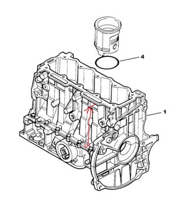

En ce qui concerne le numéro moteur j'ai demandé une photo de la plaque au vendeur pour voir et quand je vais la chercher je regarderai ma taille du bloc j'ai trouvé 187mm c'est bien sa?
Puis au pire elle est réservé donc je ne vais pas casser la vente pour sa j'aurais du regarder avant je verrai bien je referai sa petit à petit.

c'est bien une 20CM22?...

Oui oui c'est le bon type mine

205 rallye PTS a écrit :je regarderai ma taille du bloc j'ai trouvé 187mm c'est bien sa?
oui c'est ça :ok:
Bienvenu ici!
Image Image Image Image Image
Messages : 37374
Re: DE RETOUR EN RALLYE !!!!!! sur les route Savoyarde!!!!
Pour le bloc entre où et où ? parce que 19cm c'est pas beaucoup...

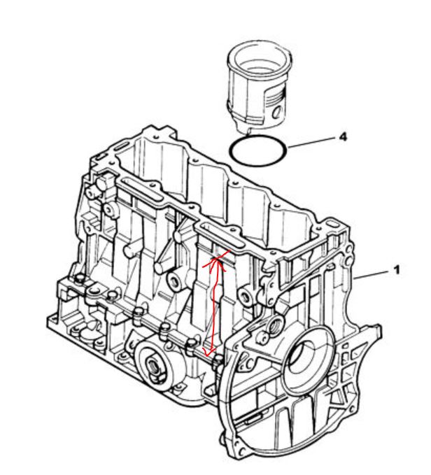

C'est pour la largeur non?

jean a écrit :Pour le bloc entre où et où ? parce que 19cm c'est pas beaucoup...
le 1360 fait 20 mm de plus, soit 207 mm.

Alors sa c'est niQuel je pouvais pas demander mieux merci gt66

C'est ce que je pensais par déduction :ok:
