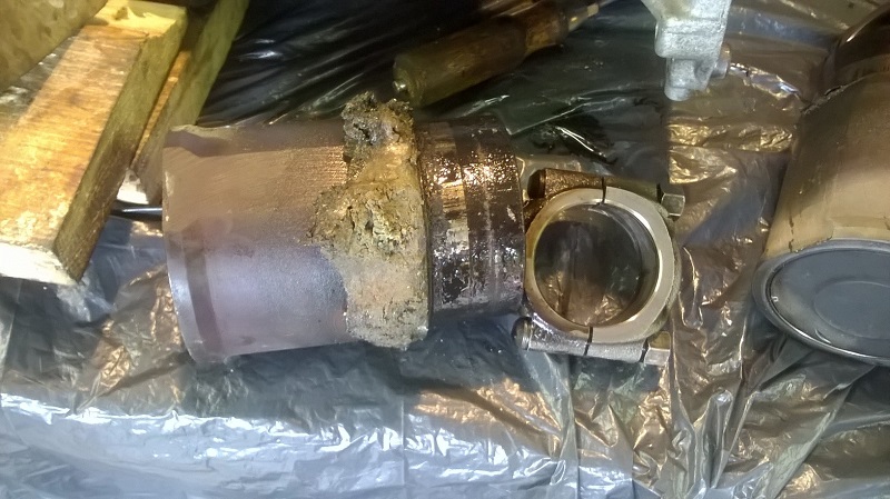

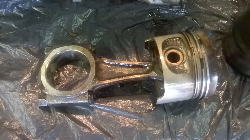

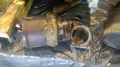

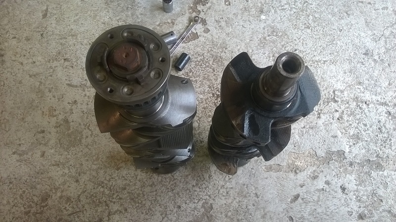

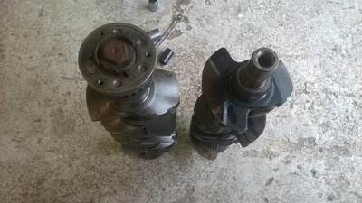

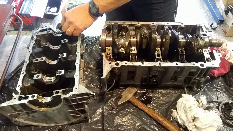

Salut tout le monde, petite aprèm pédagogique avec Oliver, voici quelques photos du démontage du bas moteur de ma rallye.

Beau boulot bon courage pour la suite
Par contre la gueule des cylindres
Re: 205 rallye 1.3 année 1990
une accumulation de boue, du aux non remplacement du liquide de refroidissement dans les périodicités requises
salut à tous
la croute qui y avait était, je pense à un dépôt mal mélangé d'un anti fuite moteur ou radiateur qui est resté au fond du bloc moteur
en tout cas, on as passer un excellent moment ensemble à bosser sur ton moteur....
