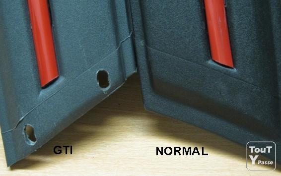

Esteban205 a écrit :Est ce que aussi les sieges de 205 xs ainsi que son pare choc se monte sur nos rallye ?
oui ans pb
Messages : 4539
Has thanked : 115 times
Been thanked : 118 times
Re: Présentation de Esteban
oui pour les sièges .
pour les pare-chocs ils se montent mais sont différents . Ils ne sont pas prévus pour les extensions .

Rodolphe a écrit :pour les pare-chocs ils se montent mais sont différents . Ils ne sont pas prévus pour les extensions .
Tu peux cependant partir d'un pare choc de XS,...pour en faire un de Rallye.
Il faudra le raccourcir de deux boute et lui faire les trous pour passer les fixations des extensions AV. ;) :ok:
