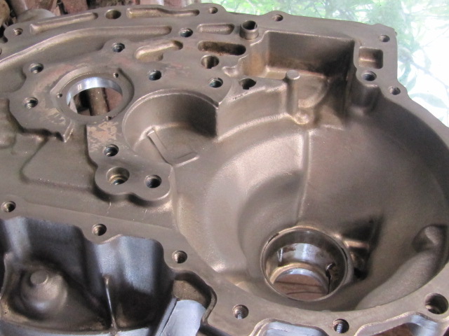

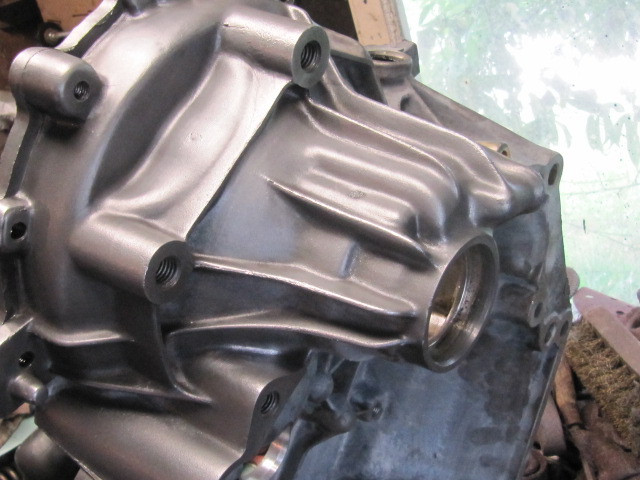

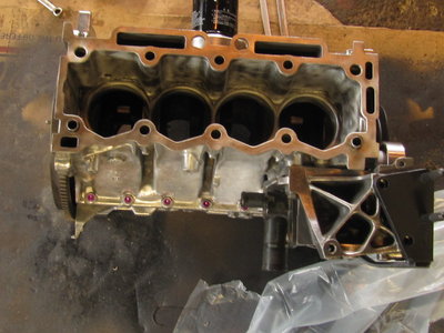

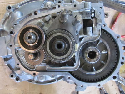

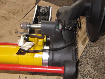

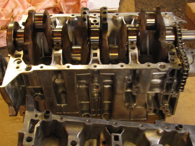

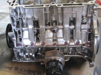

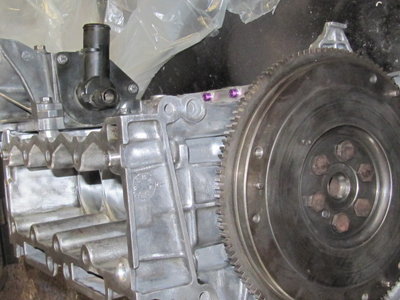

salut bon ben c est dimanche donc je fais une petite maj
pour pts je suis a cote de Morcenx et a 30 kms de mont de marsan
bon alors pour les news la culasse a ete controlée eprouvée un petit surfacage les guides changés et les sieges de souppapes ré-usinés dans les établissements ad sarrat pour ceux qui connaissent.....les pistons et les chemises sont malades donc commandés neufs ainsi que les souppapes qui étaient pas top....

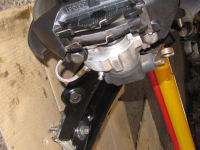

sinon j ai refait un train ar type gti a disques a neuf roulements de bras axes disques plaquettes roulements de roues et necessaire étriers (colonettes et soufflets) et peinture (je passe les détails du nettoyage brossage etc)
pour le moment c est tout quelques tofs
a+

bon les news du jours les chemises et pistons neufs qualite d origines ne sont plus disponibles ...... j ai contacté un certain cyril chez politecnic ( une mine d infos ) je vais leur envoyer les bielles et partir sur des pistons alcronsport et faire retoucher les bielles pour le montage ..... tant pis pour le budget !

voila tout pour aujour d hui j attends les chemises et pistons gr a de chez polytecnic
la culasse est prete les roulements de bv sont neufs ....

Salut, C'est du beau boulot :ok: C'est super propre :ok:
Tu as une pipe d'AX ? :unsure:
C'est propre mais je trouve dommage la visserie anodisé :o Mais bon, les goûts et les couleurs ..... :lol:

bob_063 a écrit :Salut, C'est du beau boulot :ok: C'est super propre :ok:
A mon avis l'ancien proprio à monter un moteur d'Ax sport parce qu'il y a pas de weber mais des solex :( en plus de la pipe (voir photo moteur page 1).
En tout cas la modine d'huile est bien présente sur le bloc donc bizarre :wacko:

pour les carbus j ai pris 2 weber en 45 mais c etait effectivement un moteur d ax a la base mais apparement il avait ete modifié modine carbus mais ils ont oublié de remettre la pipe...
mais bon la voiture était gratuite alors j ai rien dit ....

Ok pour les carbu, essai de trouver une pipe de rallye celle d'Ax sport est moins optimisé. ;)
Sinon pour le bloc mise à part la modine est l'admission ce sont les même, le marquage M2A pour rallye M4A ax sport.
