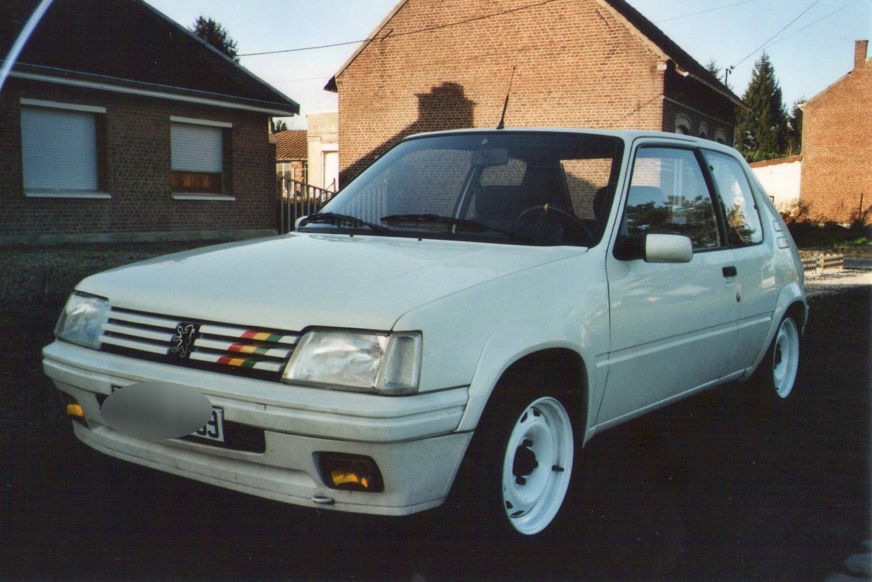

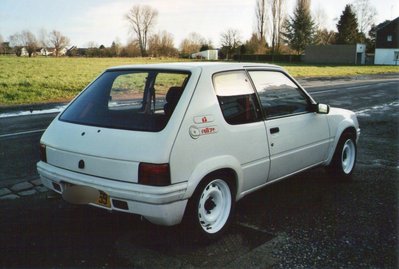

La 3ème,née un jour après la 2ème.
Modif sur les carbus(dépressions)collecteurs acier Iresa 4 en 1,abaissée-3,suspensions Kayaba ressorts Eibach,j'ai remis une ligne origine avec un Zebring car la Groupe A sans coupe flamme et sortie groupe N ne sont pas des plus discrètes lorsqu'elles sont accompagnées du bruit de sucion des Weber...
Couleurs Rasta maison sur calandre mais en respectant la taille et l'inclinaison du PTS original.
Jantes 14" 106,freins à disque 205 1,9 à l'arrière mais en gardant le train de la 1,3 et son carrossage négatif,juste monté des fusées de 1,9l dessus(merci Régis),durites frein aviation partout.boîte AX Sport.Elle a même pas 90 000 bornes...
[attachment=0]img039.jpg[/attachment

Les bandes de calandre ....

Des bandes Rasta sur une 205 rallye c'est pas très très raccord non ?
Je verrais plutôt ça sur une deuche ou une 4L... parce que sur une auto qui est une vrai pompe à feu, curieux
mais original
mais original

Je compte en garder au moins une,celle avec les autocollants originaux va avoir un voile de peinture en 2018 car quelques petits coups et le blanc meije ne luit plus beaucoup,puis restickage.La Rasta rien à faire en éxtèrieur.rud a écrit :Salut tu comptes les garder?
Original l ' autocolant rasta !![]()
Après je sais pas encore mais si vente,réservée à un pur amateur car j'ai pas fait tout ça depuis 20 ans pour les refiler au premier venu.
De toute façon vous en serez les premiers avertis car vous savez combien cette 205 se mérite...
Pour l'autocollant Red Gold and Green question d'orientation musicale et volonté de sortir du traditionnel PTS.

Pourquoi pas mais pour moi le Reggae n'est pas une musique pour mous du citron ou smokeurs Anarcho-Beatniks.jean a écrit :Des bandes Rasta sur une 205 rallye c'est pas très très raccord non ?![]()
Je verrais plutôt ça sur une deuche ou une 4L... parce que sur une auto qui est une vrai pompe à feu, curieux![]()
mais original
Le vrai(le Roots des 70's) a une portée politique,révolutionnaire voire apocalyptique pour qui comprend la langue de Shakespeare.
Celà dit la réference est discrète tout de même,les Rallye full blanches me plaisaient aussi à l'époque d'ailleurs

En effet, moi je voyais plus l'etat d'esprit des vrais rasta, leur mode de vie...Hutch a écrit :Pourquoi pas mais pour moi le Reggae n'est pas une musique pour mous du citron ou smokeurs Anarcho-Beatniks.jean a écrit :Des bandes Rasta sur une 205 rallye c'est pas très très raccord non ?![]()
mais original
Le vrai(le Roots des 70's) a une portée politique,révolutionnaire voire apocalyptique pour qui comprend la langue de Shakespeare.![]()
Mais c'est bien décalé, c'est tout ce qui compte.
