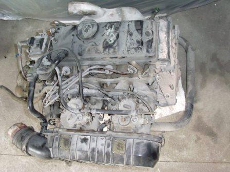

voici ma nouvelle trouvaille qui vient d'une prime a la casse ! vive les primes a la casse <oo>
Aubrey
Messages : 923
A remercié : 43 fois
A été remercié : 43 fois
Re: Ma rallye (problème de puissance) !!!
Message par Aubrey »
Ca sent le moteur pas cher ça :mrgreen:
