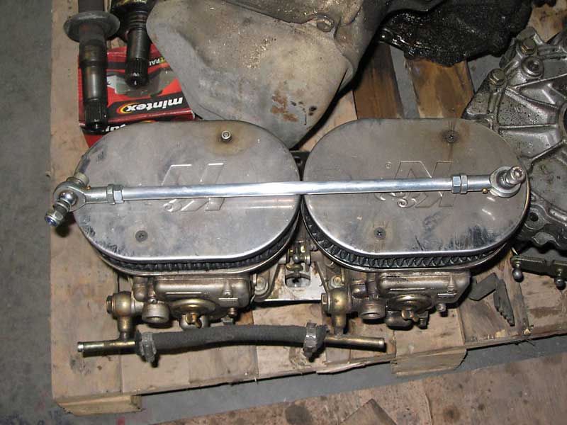

Remplacement de la boîte et nettoyage (ou devrais-je dire dégraissage) de l'embrayage....ce soir la boîte est en place, l'embrayage nettoyé, et une modif made in speedcyc est en cours au niveau de la tringlerie de boîte...y'a plus qu'à tout remonté pour les essais demain soir !
Pour la boîte pas de couple court pour l'instant, c'est une MA5 avec un 14x60....le couple court c'est pour la prochaîne ! :bien:

la ptite modif qui va bien...

belle tringle de boite

oui le + chiant la boite mais bon il en faut une pour que ca roule :lol: :lol:
alors ba quand faut y aller ba on s enerve un coup de le dare dare l a demonter en 5 heures pour une premiere :angry: :angry:
qu en pensez vous? :bien: :bien:
merci pour la tringlerie :angel: au moins come ca plus de biellette qui saute :lol:

pas mal pour une premiere...
elle est en alu?

Message par speedcyc1 »
rotule uniball et barreau d alu brut... :bien: ca bouge pas....
deja teste et approuve sur l apple :lol:

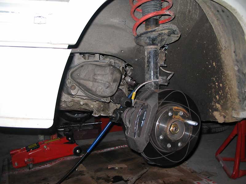

ça faisait longtemps que j'ai pas mis de posts.....la DDM a pas mal évolué ces derniers temps (certains ont pu le remarquer à La Châtre le WE dernier hein Lilive :lol: ). Elle a retrouvé une MA5R, et au niveau moteur actuellement speedcyc me paufine les réglages et ça le fait !! On a remplacé les boîtes à air JR par des cornets en attendant le montage d'une admission d'air maison...
Au niveau des trains roulants là ça change...montage de Bilstein à l'avant avec Butées reforcées et coupelles PTS et depuis hier train arr de 205 GTI 1.9 avec des bras de saxo VTS...au niveau du freinage à l'arr j'ai les étriers bi-pistons avec disques pleins (en attendant les ATE) et plaquettes Mintex...et avec tout ça un maître cylindre tout neuf et une modif Speedcyc pour le répartiteur :bien: :lol:

ça pose pas de probleme d'adaptation de mettre des bras de saxo sur une traverse 1.9?
la traverse est femelle sur les 205 alors qu'elle est male sur les saxo
Messages : 23898
A remercié : 638 fois
A été remercié : 1264 fois
PTS a écrit :ça pose pas de probleme d'adaptation de mettre des bras de saxo sur une traverse 1.9?
:mellow: Je ne comprends pas moi non plus!
Pour avoir eu les deux éléments dans les mains, pour moi ce montage est impossible!
:mellow: Tu ne confondrais pas avec Xsara VTS? (Là çà se monte sans pb! :) )

Message par Daredaremotus »
Alors vous allez pouvoir m'expliquer....car je l'ai récupéré déjà monté...la train à l'air d'être de gti 1.9 et et pour les bras y'a encore les capteurs d'abs. Au niveau empattement, il fait 10 mm de plus qu'un train de rallye et j'ai du carrossage...
je'envoie de suite une photo de la bête avant montage...
