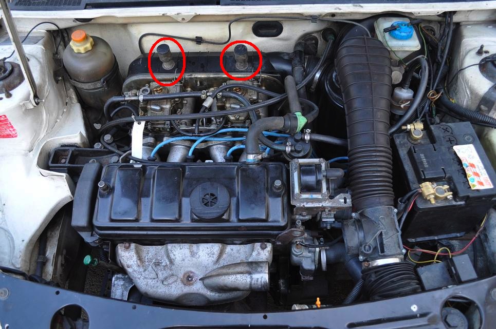

quand je vois les photos de je ne sais plus qui :
il a des tututtes sur sa boite à air .
Moi je ne les ai pas.
et j'ai plus non plus le grillage qu'il y avait au même endroit... sont partis les grillages. trop chaud là dessous, zou envolés !
du coup ,j'ai acheté la boite à air de zeking, pour en avoir une sans trou et sans tututte.
Ma question :
A quoi servent ces tututtes ?

C'était monté en SAV pour facilité les démarrages à chaud (évacuer les vapeurs d'essence)

ça permet d'évacuer les vapeurs d'essence qui restent dans la boite à air après l'arrêt du moteur et donc, ça facilite le demarrage à chaud :ok:
On obtient le même résultat avec nos boites a air ITG :p

donc va falloir que je me mette en qûete de 2 tututtes alors.
l'ITG pourquoi pas, mais bon.
Messages : 37374
Re: [Fifi] Ma 205 rallye de 1990 : Question page 12
Les tututtes ça se fabrique.
Tu perces la boite à air... (fait surtout aps ça si ell est sans trou, elle reste d'origine au moins !)
Donc tu prends celle qui a perdu ses grillages et tu en remets popés ! :mrgreen:
