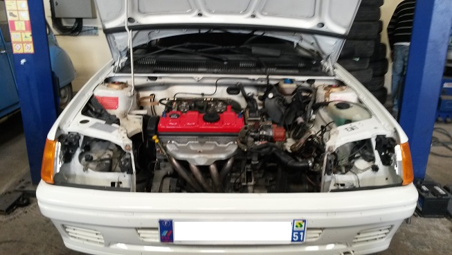

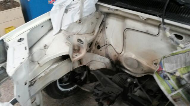

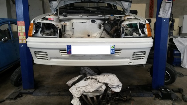

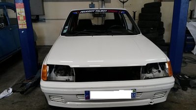

Hop ce matin j'ai fait tourner ma 205 pour allez au garage et ben je ne suis pas repartie avec j'ai déposer le moteur et ben c'est bien sale le compartiment moteur j'ai bien fais . Quelques photos .

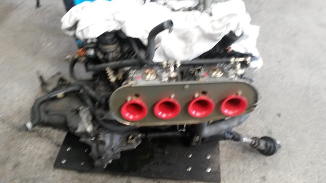

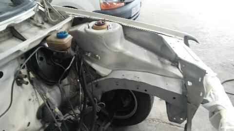

Continuation du démontage et début du nettoyage une petite photo.

Je suis en plein dedans aussi c'est du sale boulot... <_<
Tu fais ça avec quoi ton nettoyage?

nico51
Messages : 451
Enregistré le : 05 sept. 2011, 10:25
Localisation : 51
Re: acquisition 205 rallye 1.3 1988
Message par nico51 »
Alors pour nettoyer enfin c'est pour poncer en même temps je prends de la paille de fer ça enlevé la graisse et ça gratte un peu la peinture car moi je compte repeindre après . Un coup de soufflette un coup de de diluant je vais appreter ou ça aura besoin . Oui mdr papa ma dit pareil mais ton moteur tourne nickel et toi tu le démonté juste pour nettoyer . Mais oui je la veux vraiment nickel et c'est la seule chose que j'ai pas fait encore dessus comme ça après je la fais expertisé. J'avais tout mes fluides à changer donc tant qu'à faire .... c'est pas pour le temps que ça prend à démonter un tu .

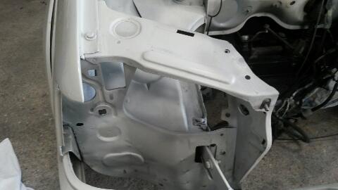

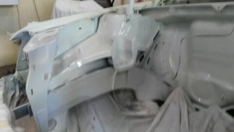

Un peu de nouvelle photo de ou ça en ai pour le moment :) .

fifi
Messages : 1800
Localisation : Tralaland
A été remercié : 9 fois
Message par fifi »
Je ne comprends pas pourquoi, les pare chocs ne sont pas demontés?
A priori vous êtes dans la carrosserie ?
Même moi qui ne suis pas du métier, je sais démonter et remonter un pare chocs, ça permettrait un travail plus propre et plus en profondeur, non?
Messages : 2918
A remercié : 400 fois
A été remercié : 259 fois
je suis d'accord, c'est dommage...
j'ai démonté exactement la même chose que toi au boulon près, mais je ne fait que nettoyer je ne repeint pas...
je sais que c'est chiant s'il faut sortir le mastervac, tomber le PC et descendre un peu le train (ça veux dire forcément purge et réglages par la suite) mais si tu veux un compartiment nickel, faut y passer... ;) et puis à voir tu as le matériel :)
bno courage pour la suite :ok:

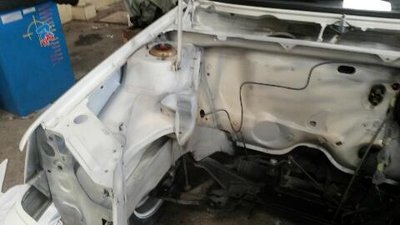

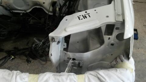

nico51
Messages : 451
Localisation : 51

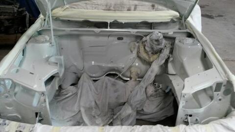

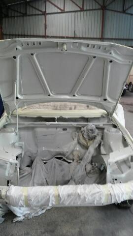

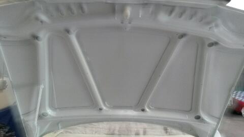

Je ne ais pas démonter le pc car ça ne gêne pas et surtout pour pas abîmer la peinture sur les vis au remontage . Pour ce qui est du Master vac j'ai déjà donner je sais le bordel que c'est donc j'ai préférer cacher ce qui est chiant aussi . Je pense remplacer les amortisseurs donc pas trop grave si les coupelles ont prix un peu de peinture . Apres cest pas une peinture exterieur non plus ca reste un compartiment moteur qui va reprendre la poussiere etc cest surtout pour que ce soit bien propre et presentable quand on ouvre le capot car jaimais pas voir le compartiment jauni avev le temps et la chaleur .Sa y ai c'est peint voici les photos .

fifi
Messages : 1800
Message par fifi »
En principe les vis de PC sont teintées dans la masse si je ne dis pas de conneries.
Pour le reste chacun fait comme il veut, mais bon, le MV aussi je me le suis démonté, et c'est l'accessibilité qui est pénible, mais c'est pas techniquement compliqué.
Messages : 20324
A été remercié : 115 fois
Par contre on voit que tu as aussi peint les pattes de PC en blanc.
Une heure de démontage en plus,cela t'aurait évité de tout repeindre. :o
Tu caches pour éviter le brouillard de peinture et tu peints en blanc ce qui doit être noir,......c'est assez paradoxal comme méthode,....mais bon. :p
Ca reste un choix ou une manière de travailler. :crying:
Bonne continuation pour le reste. :ok:
