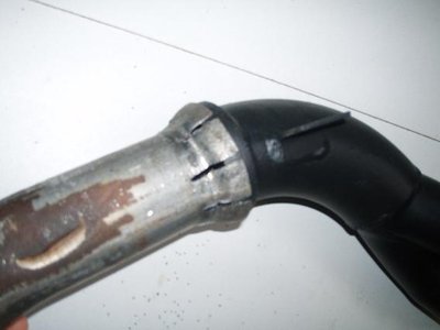

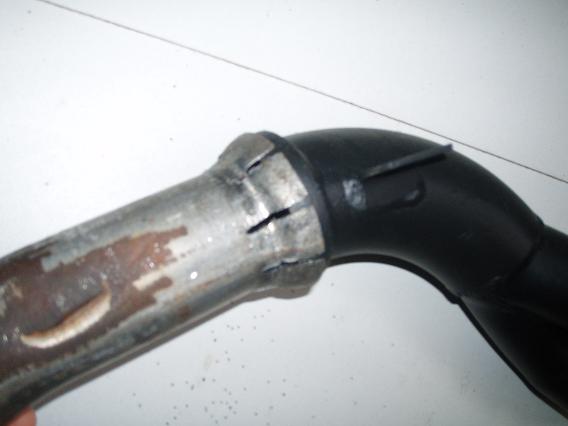

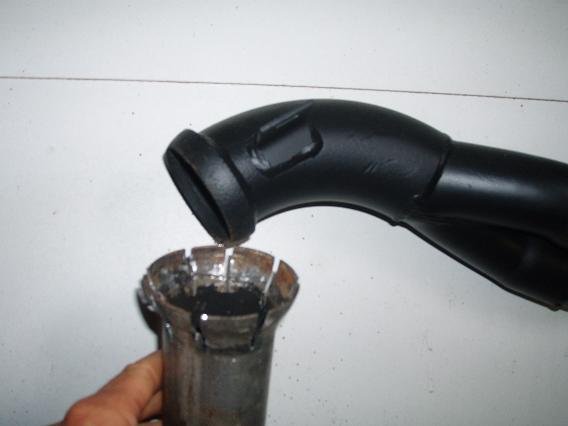

Voilà la modif que je suis obligé de faire pour que sa rentre , alors que c'est une ligne oreca en 55 .

Moi ça ne rentre pas aussi profond, mais se monte
Au 1er montage, ça fuyait un peu, j'ai redémonté et mis de la pate, ça fuyait encore
la ligne Oreca semble prévue pour se monter a la fois sur le col de cygne d'origine et sur le bitube grA.
Dans ce cas, il ne faut pas chercher a ce que celui ci rentre a fond, car la collerette est profonde
