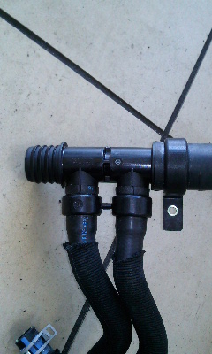

Très beau boulot, Baptiste !
Tu l'as fait refaire à neuf ton radiateur ?
ET n'oublie pas, tant que tout est démonté, de modifier la durite de modine...ce ne sera pas du luxe !
Il y manque "l'étrangleur", que tu trouveras chez peugeot.(durit de 508 réf: 1352.31)
A moins que ça te convienne comme ça, mais si la grosse durit venair (celle qui comporte les 2 petites qui vont à la modine) n'est pas modifiée pour recevoir un étrangleur, les 2 petites durites ne chauffent pas comme le reste du circuit, donc le fonctionnement n'est pas optimal !
Te connaissant, ça m'étonnerait que cela te plaise ! :lol:
Allez, photo ! :mrgreen:
Durit de 508 réf. 1352.31.jpg (37.68 Kio) Vu 605 fois

oui j'ai vu ta modif, mais il me semble que les 2 petites chauffaient normalement, et j'ai jamais eu de probleme de purge
d'origine il y a vraiment un etrangleur dans la durit ou ca fonctionne par thermosiphon comme sur les mobylettes a refroidissement liquide ?? :unsure:
Messages : 4266
A remercié : 33 fois
A été remercié : 117 fois
Re: 205 rallye replique PTS
balouba a écrit :oui j'ai vu ta modif, mais il me semble que les 2 petites chauffaient normalement, et j'ai jamais eu de probleme de purge
D'origine il y a un étrangleur dans la durit, et pas dans le kit venair...c'est d'ailleurs la raison pour laquelle j'ai fait la modif ! ...sinon j'aurais laissé tel quel ! :p
L'étrangleur à pour fonction de forcer l'eau à prendre le chemin de la première durit (pression) et une fois passée par la modine, l'eau repart vert le radiateur dans la 2e durit (dépression). Cet étrangleur n'est pas un obturateur, puisqu'il laisse quand même passer l'eau du boitier d'eau vers le radiateur, mais par un trou de petit diamètre, ce qui évite la surpression à cet endroit, tout en dirigeant l'eau vers la modine ! :ok:
Comme tu le sais, le thermosiphon c'est le principe du gaz (le liquide de refroidissement, en l'occurence) chaud qui remonte vers le radiateur, et qui en refroidissant redescent vers le point bas du circuit....et ce système fonctionne sans pompe à eau.
Avec la pompe à eau, plus besoin du thermosiphon puisque c'est elle qui force l'eau à circuler et non plus le phénomène naturel du chaud qui monte et du froid qui descend....d'où la pompe à eau qui engendre la pression-dépression, avant et après l'étrangleur ! :ok:
