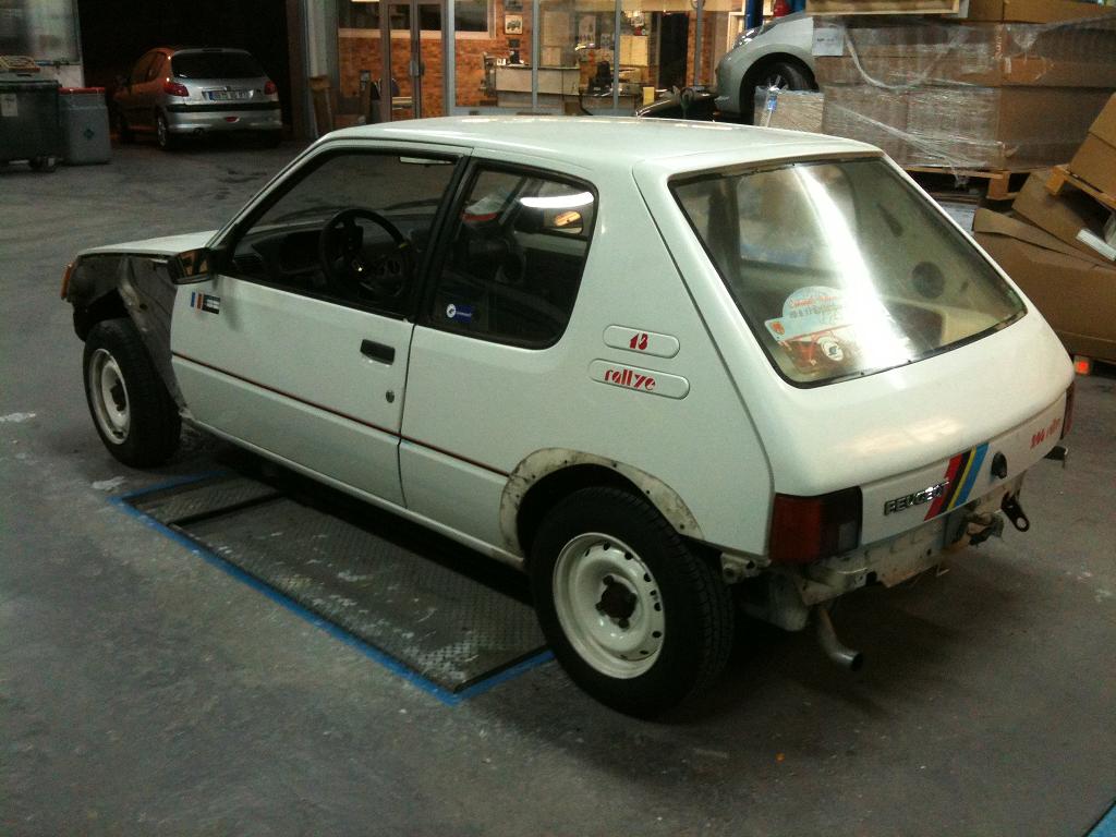

Fin ouf et encore j'ai trié les photos.....
D'ici la semaine pro, la rallye va passer à la machine à laver pour voire un peu plus clair, et puis bon au fur et à mesure des semaine je commencerais par l'intèrieur et les entrés, histoire d'ètre tranquille est attaqué les ouvrant, les pare chocs spoiler; extensions, puis changement capot porte conducteur, jantes, traitement corp creux blaxon aprés et peinture, c'est dit bien vite mais faudras un peu de temps :ok: :ok: :ok: :ok: :ok:
Chu chaud mais non di diou que j'ai mal au dos j'avais oublier :ok: :ok: :ok: :ok:
Sur ce bonne nuit :)
Messages : 10856
Re: 205 Rallye (Scale33 --> Laurentweber87 = 205 kilomètres.
Ah oui,.....tu chaumes pas c'est clair,......en attendant beau et bon boulot.
Là au moins,tu sauras où tu vas,.........en reprenant les imperfections.
En plus,là où tu es,tu as les conseils de suite et c'est pratique.
Tu as tout sous la main pour bien bosser,.......tu vas nous la refaire neuve.... ;) :ok:
Par rapport aux photos,il me semble que le plus important à faire serait la jupe arrière........ :( ,.....je constate pas mal de corrosion,....fais ce qu'il faut pour arranger çà d'une manière définitive.
Bonne continuation dans la suite de tes travaux,....et les photos c'est top,.......... ;) :ok:
