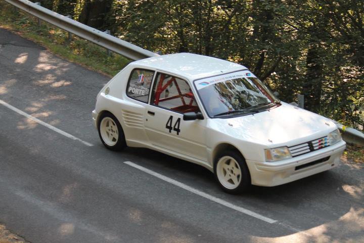

Voici, les photos de la 205 lors de ma première course de cote (Durtol dans le 63) :

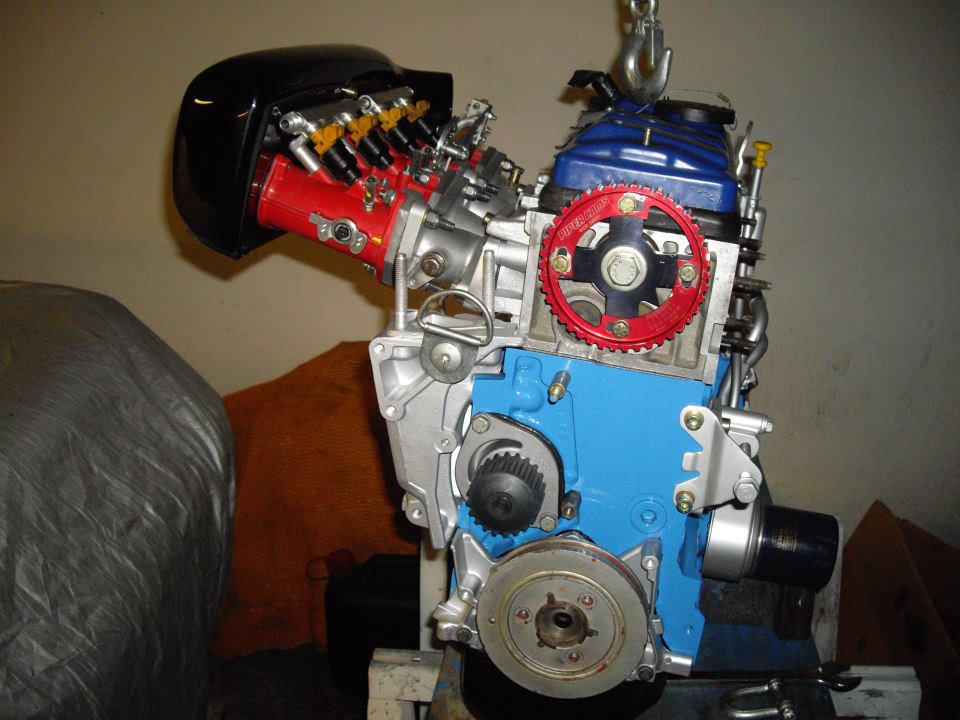

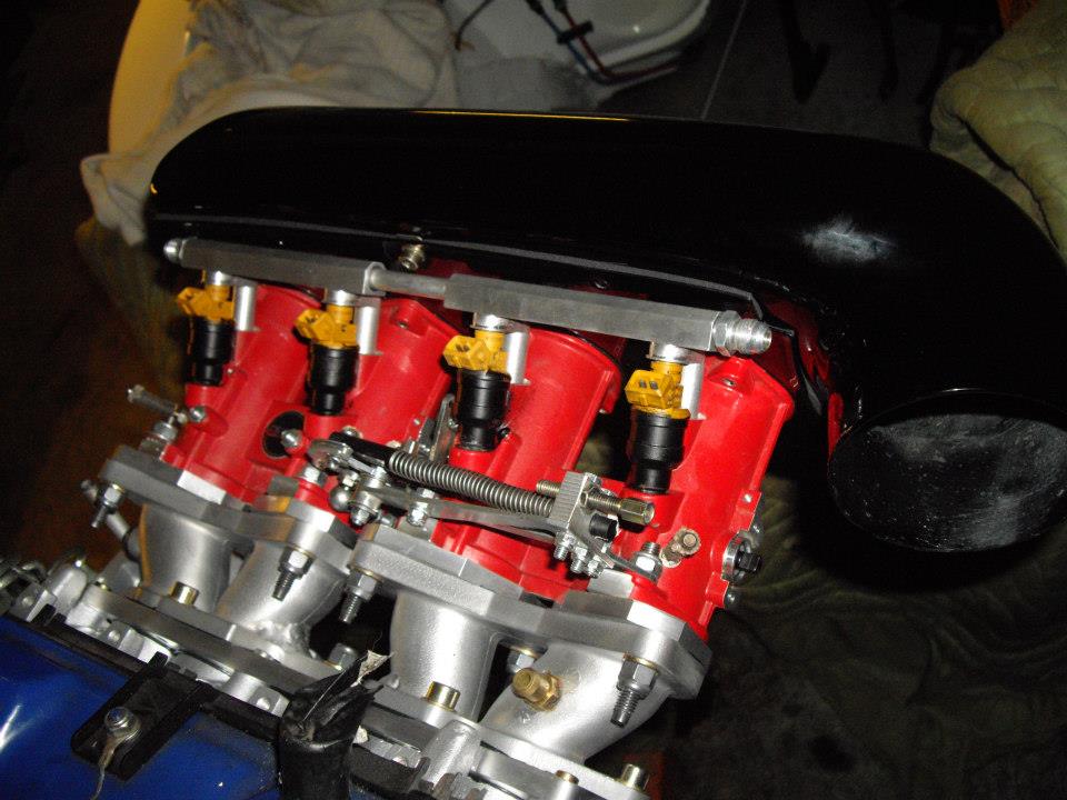

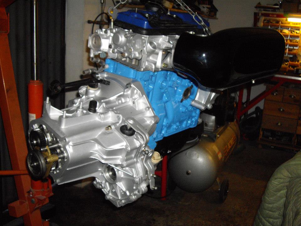

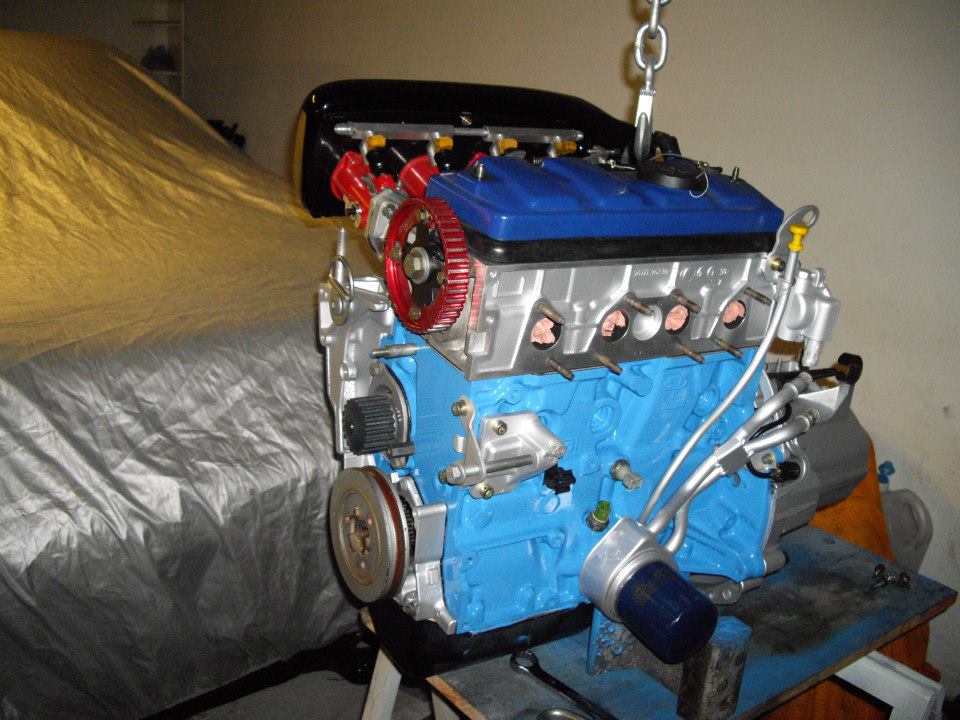

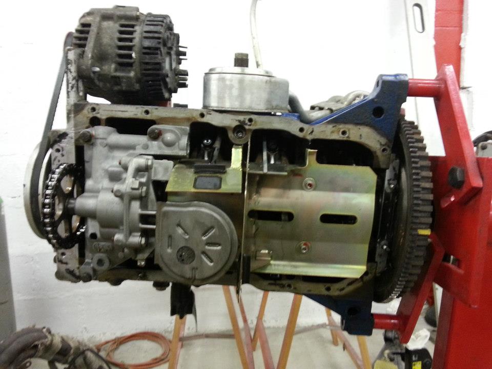

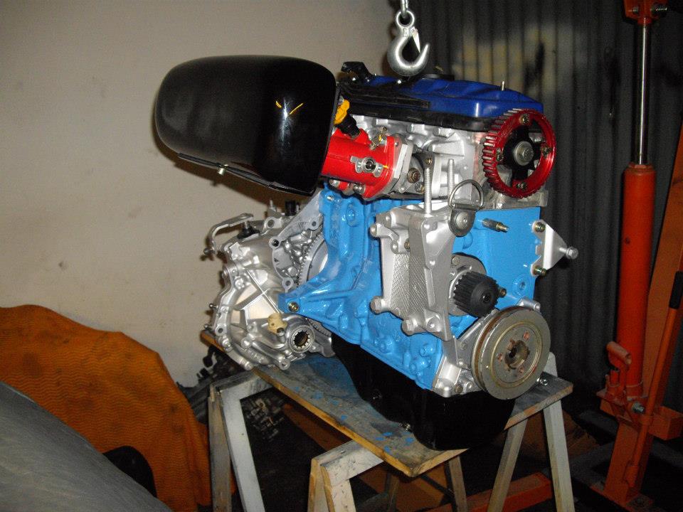

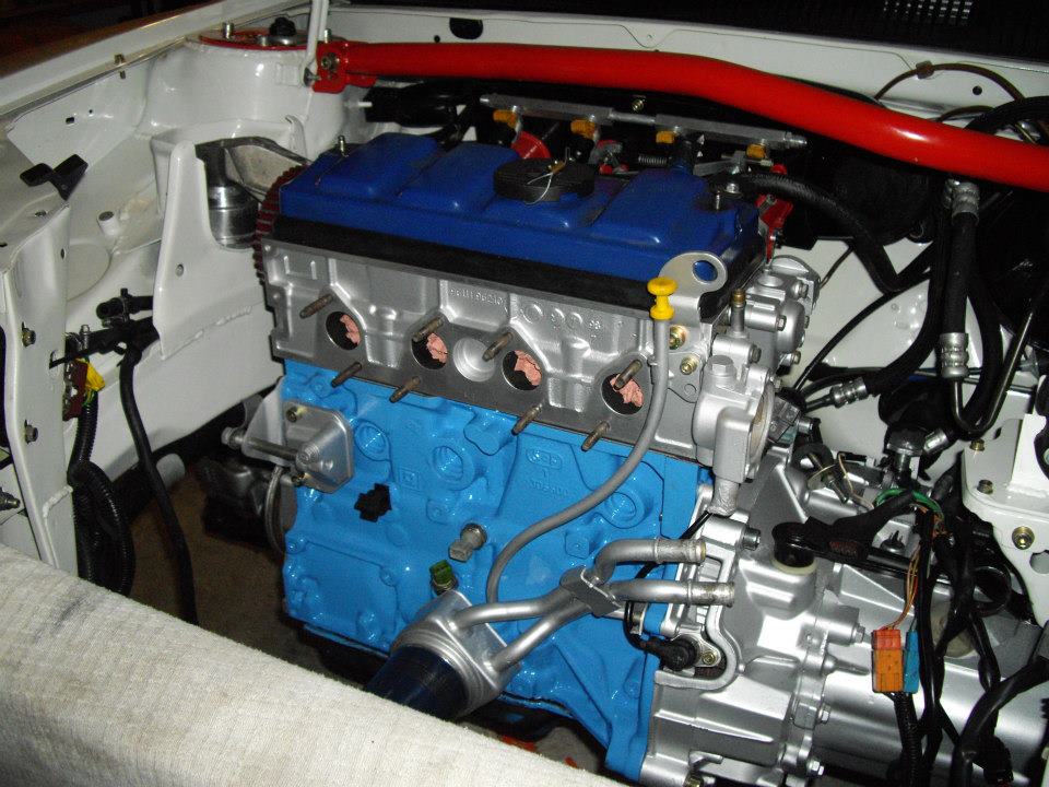

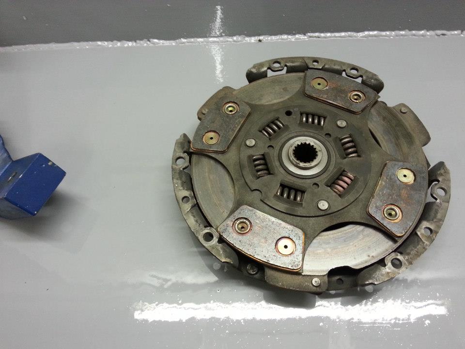

Le nouveau bloc moteur TU5J2 préparé et repeint a ma guise ^_^
moteur préparé par préparateur:
-bloc moteur de 106 rallye 1600
-pistons forgés wosnner
-vilo allégé et équilibré
-bielles allégées, polies et équilibrées
-vis de bielles ARP
-carter cloisonné PTS
-embrayage métal fritté amorti
-culasse bin préparé (la total) conduits admission et échappement agrandi, bouchonnage des puits d'injecteurs, guides et portées de soupapes refait a neuf
-soupapes forgés en titane
-ressorts de soupapes forgés
-coupelles en zycral
-AAC Catcams
-poulie AAC Pipercams

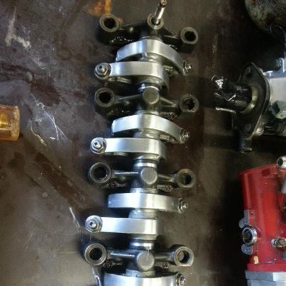

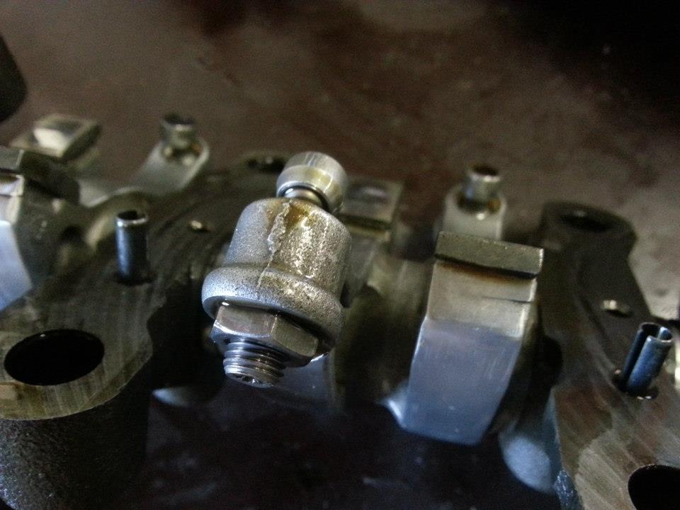

-rampe de culbu allégée, polie, équilibrée avec vis rotulés type porsche et bagué bronze
-pipe d'admission 205 rallye modifié
-4 papillons Jenvey
-boite a air maison

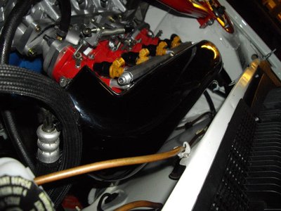

A ceci j'ai assemblé ma boite MA 13*64 :rolleyes:
Le moteur dévelloppé 167cv.
Il me manque le boitier programmable, démarreur et alternateur et bobine d'allumage et ce sera bon :)

jolie tu5
il fait 16Nm de couple ?

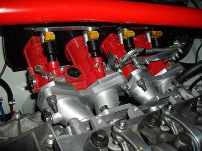

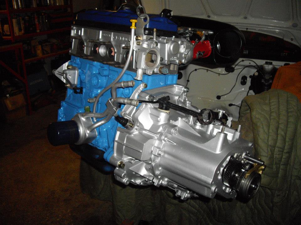

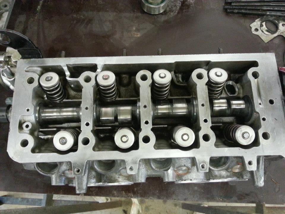

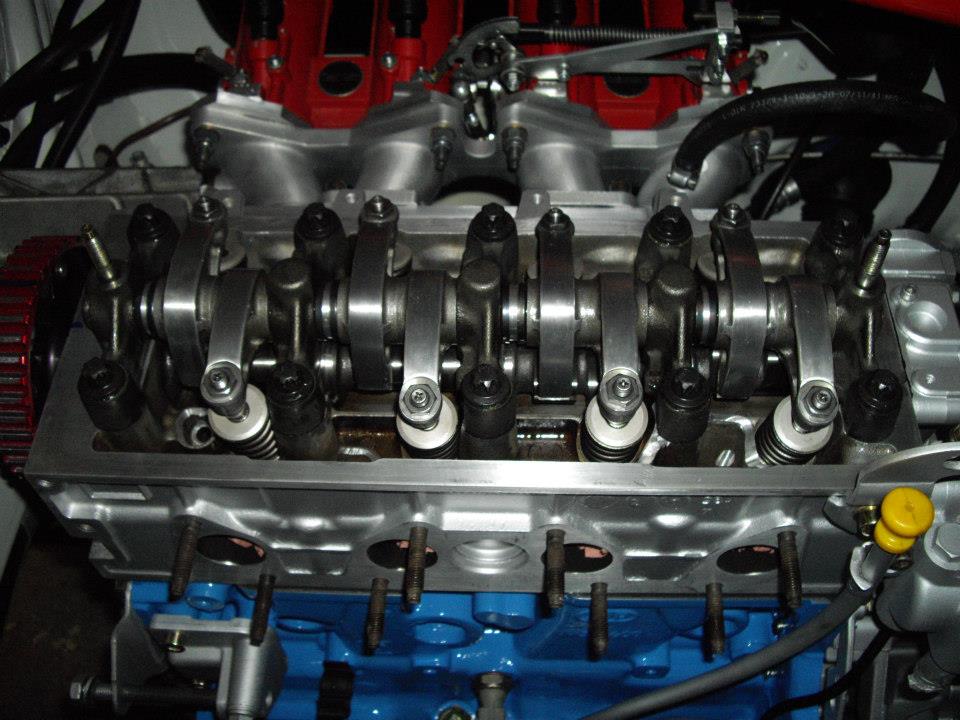

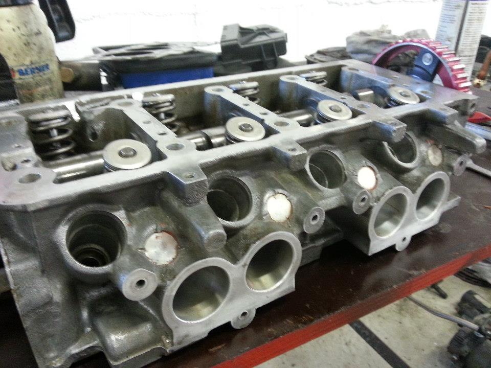

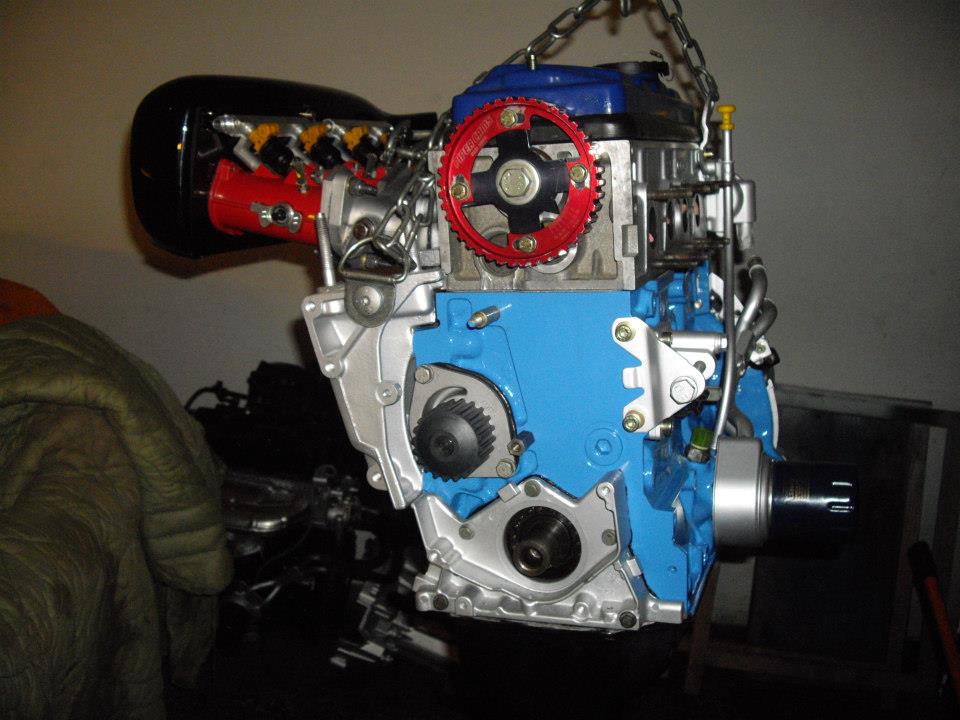

suite

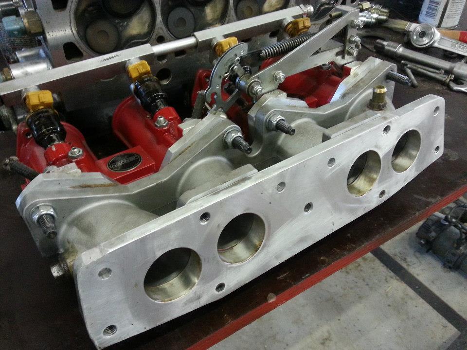

suite

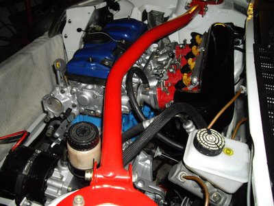

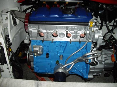

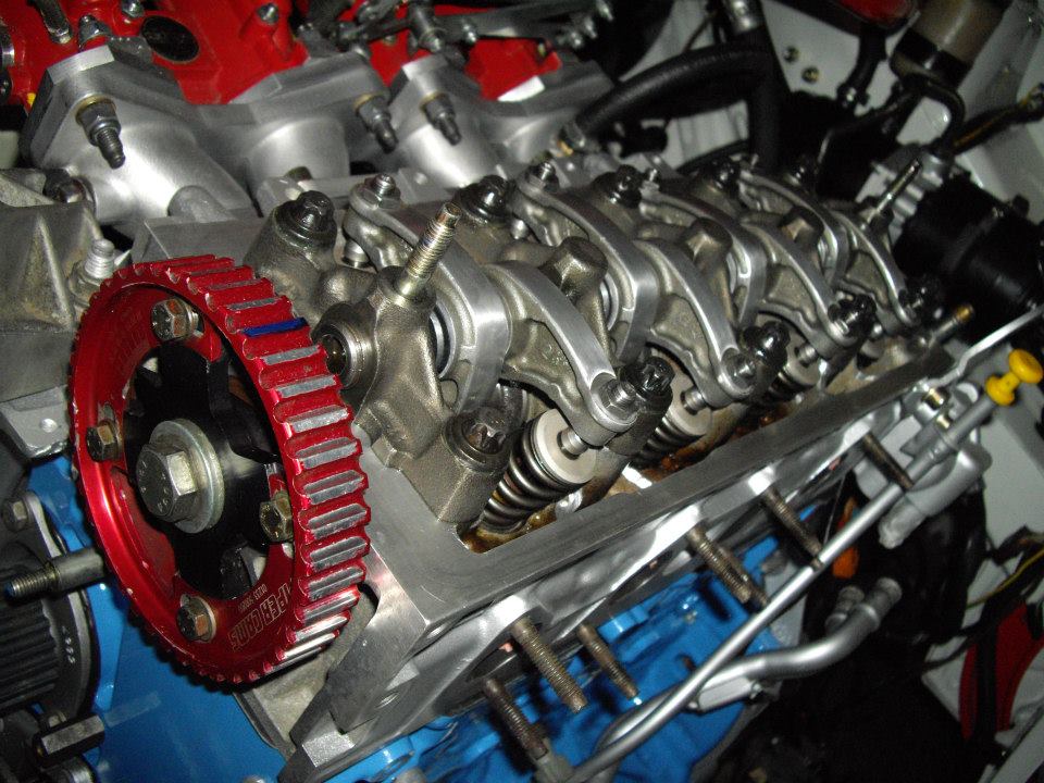

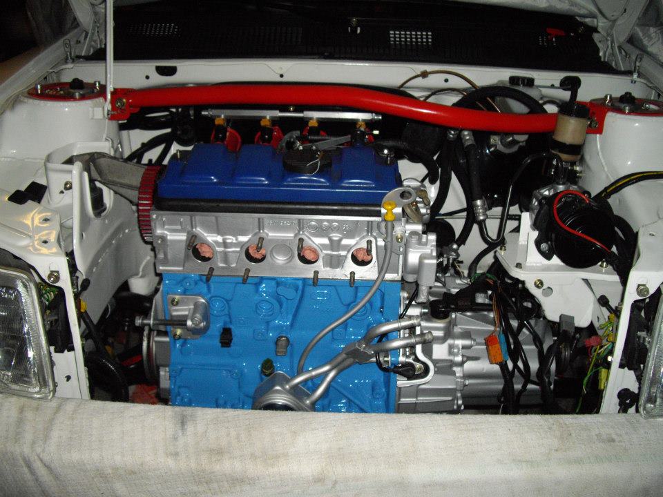

et pour finir :

Voilà, la suite des photos au prochain épisode :)
Depuis les photos
-le collecteur 4 en 1 iresa de 106 modifié pour 205 a été décapé, peint et momifié entièrement
-ligne d'échappement complète maison avec silencieux grN inox
-la face avant de la 205 est remonté
Je suis actuellement en phase de remontage du train avant avec quelques petites modifications
je vous tiendrais au jus :ok:
Bonne soirée :)

PS: le cache culbu est désormais peint en blanc (le bleu foncé était la couleur que l'ancien proprio du moteur avait choisi)

Salut, aucune idée du couple mais je te le dirais lors du passage au banc pour mes réglages :ok:
