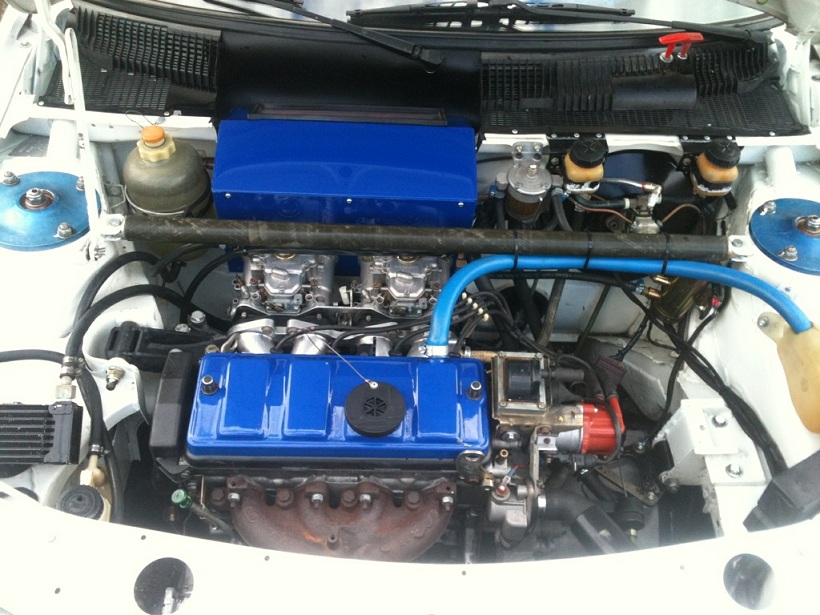

:) j'ai déjà trouvé où et comment fixer mon bocal de DA: :ok:
En plus à cet endroit, ça ne gêne pas pour acceder à l'allumeur, le réglage de la garde d'embrayage etc... :blush:

mon reservoir est de l'autre coté , en rapport avec la longueur des durites de DA et j'ai un radiateur en plus a coté du reservoir

<_< De l'autre côté ça m'obligeait à percer la caisse et ce n'était pas pratique avec ma sonde de pression d'huile déportée etc...
Les durites du bocal c'est du basse pression donc facile à faire :ok:

je comprends , c'est vrai que ma caisse a été montée comme ca , ca serait dommage que tu fasses des trous partout !

Philou, c'est un radiateur pour l'huile de DA ? :blush:

boost a écrit :Philou, c'est un radiateur pour l'huile de DA ? :blush:
:rolleyes: Bonne question, ça m’intéresse! :mrgreen:

Pourquoi ne pas monter un petit "radiateur" en cuivre comme sur cette photo ? :blush:

On verra ça par ma suite mais une manche de slalom, c'est court, pas sur que l'huile ai le temps de s'échauffer tant que ça... <_<

de mémoire, l'huile de DA chauffe rapidement..

Visiblement les grA "usines" n'avaient pas de système de refroidissement, on verra bien :ok:
