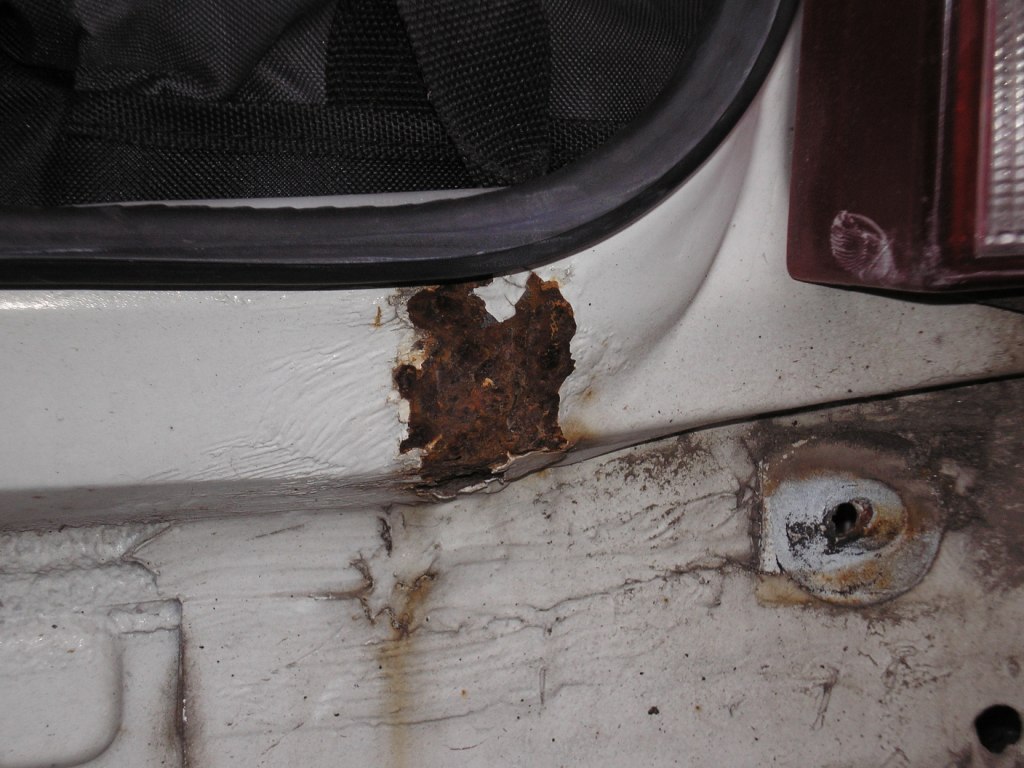

aujourd'hui, j'ai continué. J'ai déposé le par choc arrière et la surprise, une jolie trace de rouille qui a attaqué la traverse. Je vais nettoyé pour voir l'ampleur des dégats.

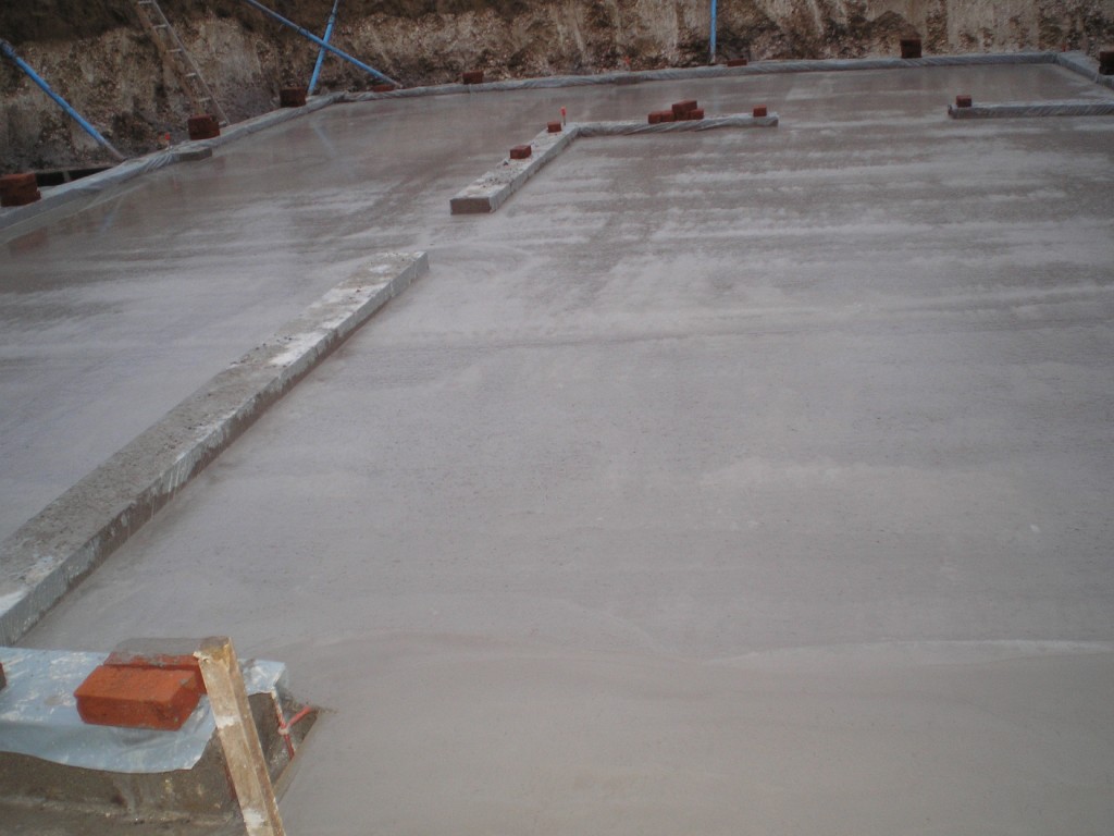

Ensuite, je suis passé sur la construction de la maison, voila ou elle va dormir dans quelques mois.

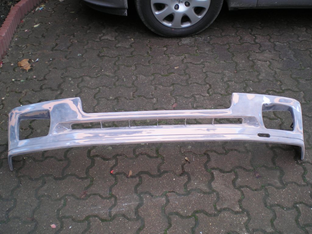

Bonsoir,
hier après midi et aujourd'hui, j'ai continué à préparer les pars chocs, spoiler, custodes, elargisseurs d'ailes.
hier j'ai appliqué la fibre et aujourd'hui, poncage et application du mastic. c'est en train de sécher. Demain normalement je ponce.
J'ai commencé à reparer la grille du spoiler, mais je ne sais pas comment je fait finaliser ca. Je suis en train d réfléchir.
j'ai du réparer le par choc arrière, je pensait qu'il était désséré, mais en faite le support est en mauvaise état.
Place aux photos et bon réveillon.
Séb

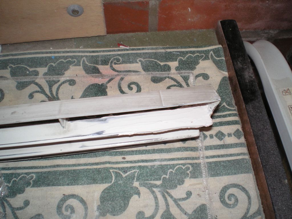

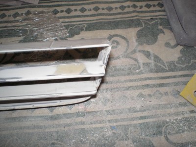

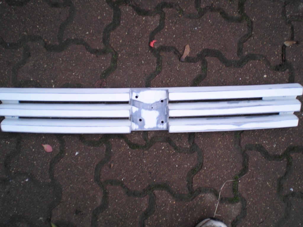

Message par SEBI59 »
Bonjour,
aujourd'hui, j'ai continué à préparer les pièces qui entour la voiture, j'ai poncé au 600 à l'eau par-choc, spoiler, 3 élargisseurs d'ailes, calandre.

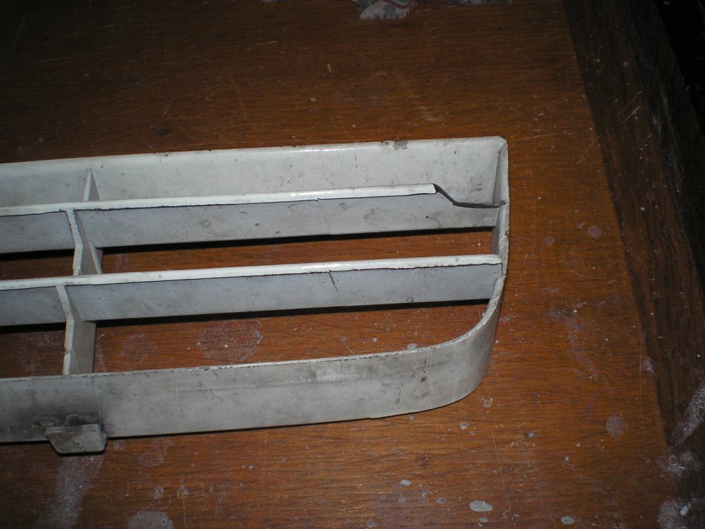

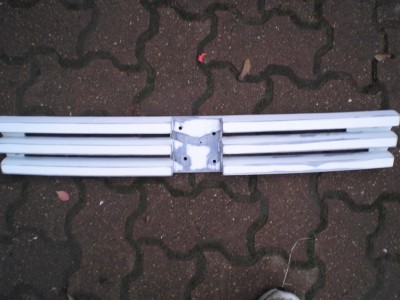

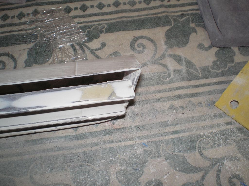

En même temps, je me suis attaqué à la réparation de la grille de spoiler qui avait un coin cassée. J'ai posé de la fibre le week-end dernier, séchage toute la semaine, et aujourd'hui poncage de la fibre puis pose du mastic de finition à séchage rapide. Ensuitej'ai poncé.
Je suis assez content du résultat.
On verra si ca tient dans le temps. Ca comence à bien avancé, je suis impatient que sa parte en aprés.
Place aux photos.
Bon week end,
séb

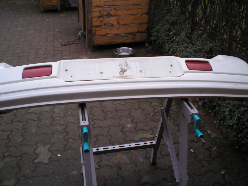

Bonsoir,

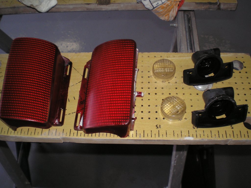

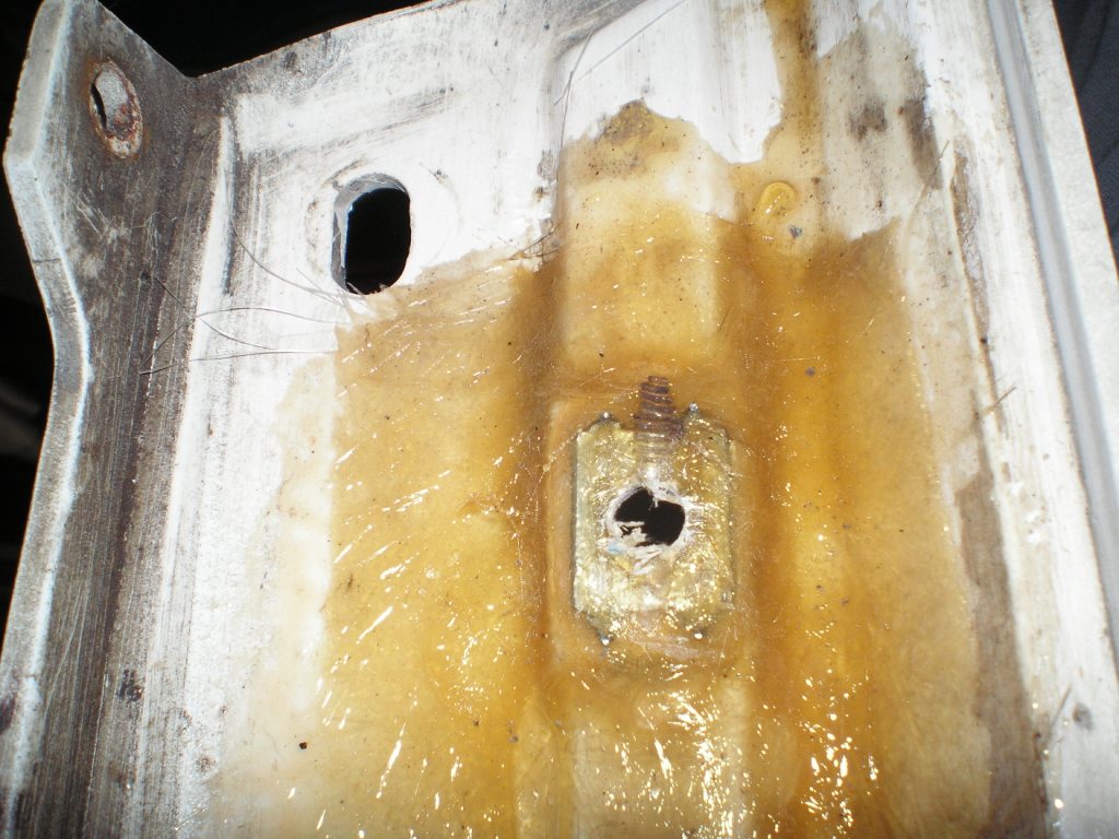

alors le travail du jour, j'ai nettoyé les faux phares situés dans le spoiler arrière, les lampes de plaque d'immatriculation.

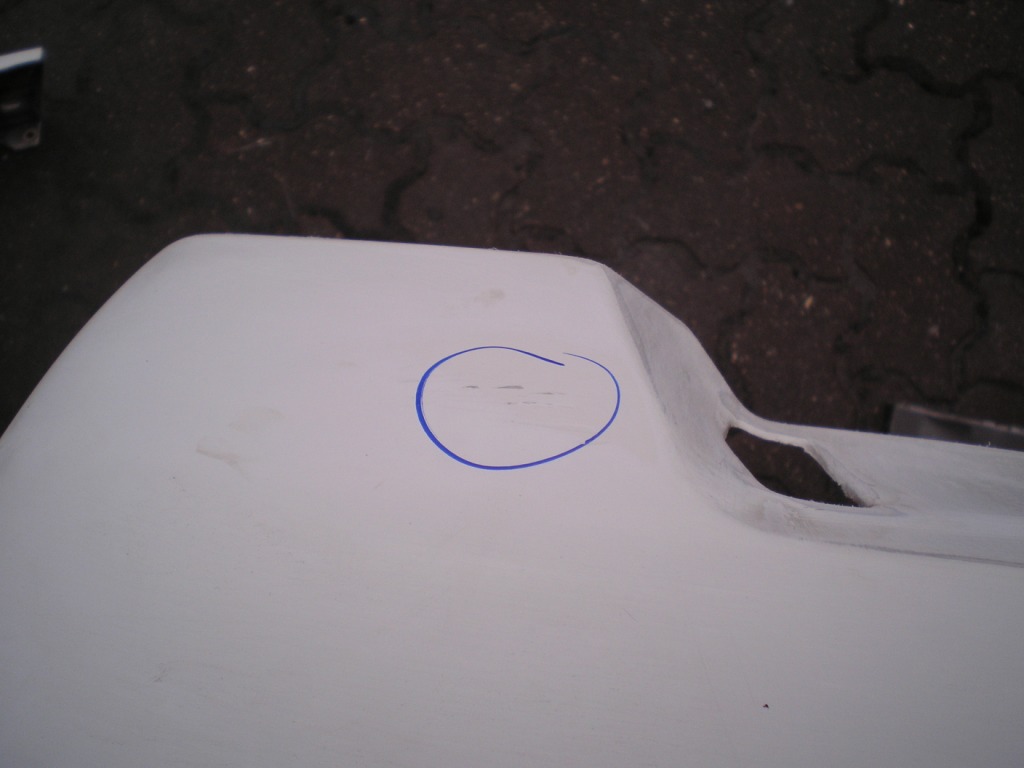

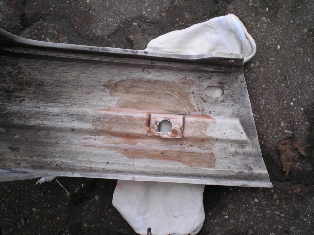

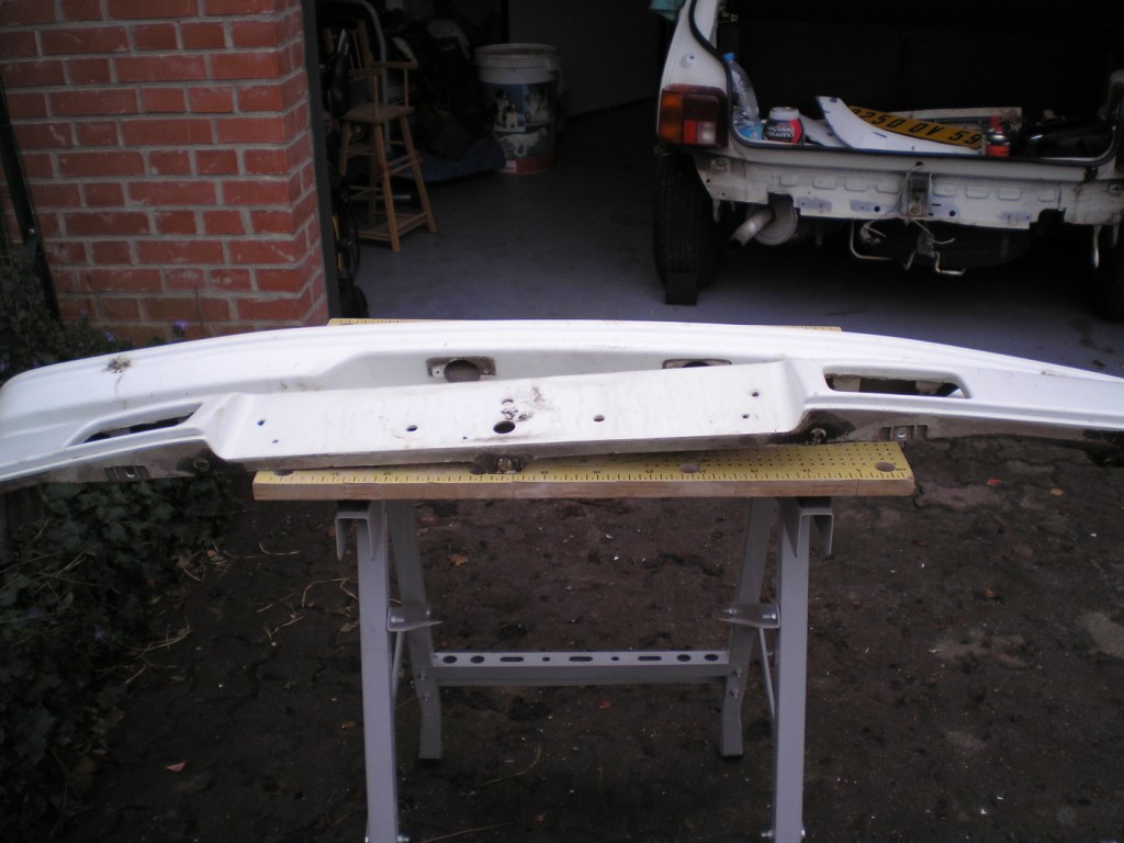

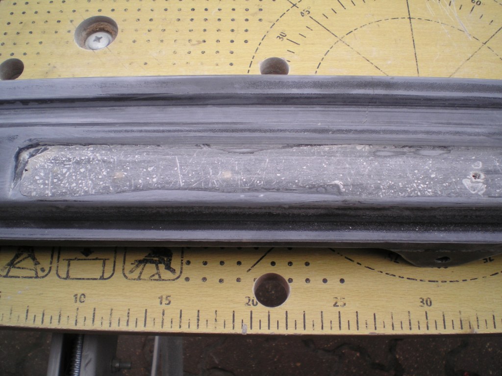

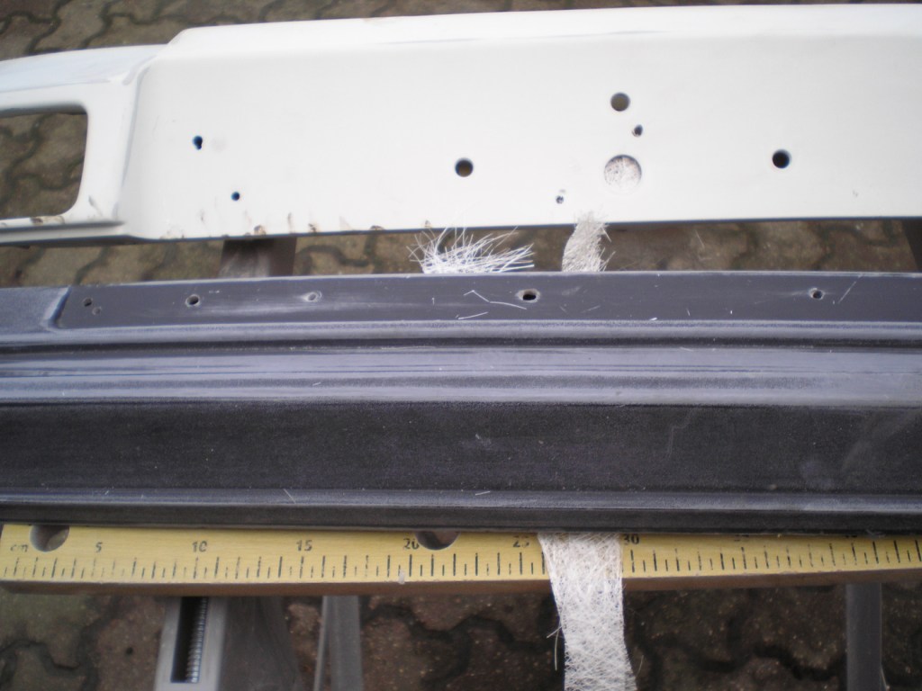

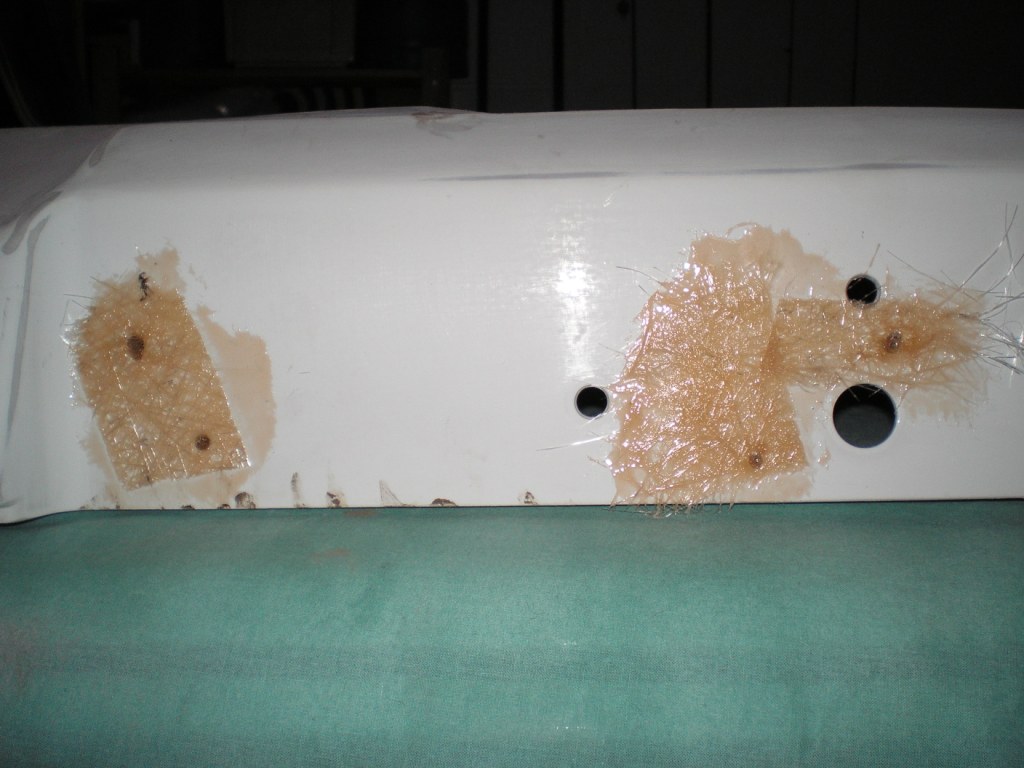

J'ai revu la fixation du parc choc qui été en mauvaise état. Mise en place d'une petite plaque de metal et puis j'ai posé deux couches de fibres. Ca devrait le faire. Je suis satisfait du résultat.
Puis j'ai fini de poncer l'ensemble des pièces qui doivent partir en après.
Maintenant, il faut que je me mette à réparer ce gros point de rouille, c'est même passé à travers :crying: . J'ai besoin de vos conseils, je vais ouvrir un sujet en carrosserie.
Bon week-end.
Séb
