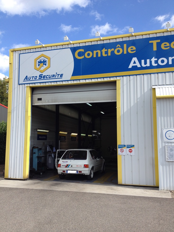

Passage au Contrôle Technique cet été !
Je n'ai pas eu le temps de faire la révision des années paires cet hiver (c'est à dire vidange et filtres...)
A peine le temps de sortir la rallye qui n'avais pas bougé depuis 1 mois avant le contrôle technique, juste le temps de rouler 20 minutes pour qu'elle soit chaude. Ma touchette de Vinsobres 2013 toujours pas réparée... :wacko:
Bref... Vous avez compris... "on verra bien"... Au pire je peux rouler en septembre pour la forezienne et Dompierre, et faire le boulot cet hiver.
Et bien ça passe. <oo>

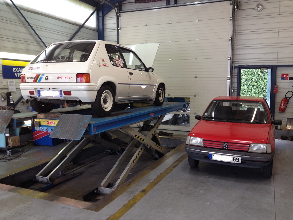

Le train arrière a du jeu dans le roulement bras tout neuf... DEJA !! :o
oui, je n'avais que réenfilé les roulements neufs sans changer les axes car impossible de mettre une bague bronze à cet endroit. De l'autre côté c'est bon, en bagues bronze. On refera ce train arrière correctement bientôt. Ca n'empêche pas un super équilibre des amortisseurs, le jeu est donc mineur.
Le train avant RAS sauf un petit jeu dans la direction. impossible de savoir d'où ça vient. Rien dans les biellettes. Peut être le boitier ? A droite, l'axe arrière du triangle ne touche pas la patte du berceau côté arrière. Je n'avais jamais fait gaffe. Ce n'est pourtant pas de l'adaptable. Aucun jeu, mais je mettrai une rondelle pour assurer un minimum de contact et réduire les jeux éventuels sous la contrainte.
Déséquilibre léger sur le frein arrière, mais ces foutus rattrapages qui marchent pas ! :angry: Et ces bols légèrement usés qui permettent pas de se caler avant de les mettre. Faudrait limer la lêvre en bordure (Les pros, ça se fait de chanfreiner le bol ?)
