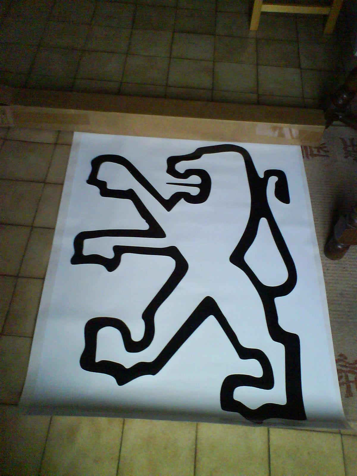

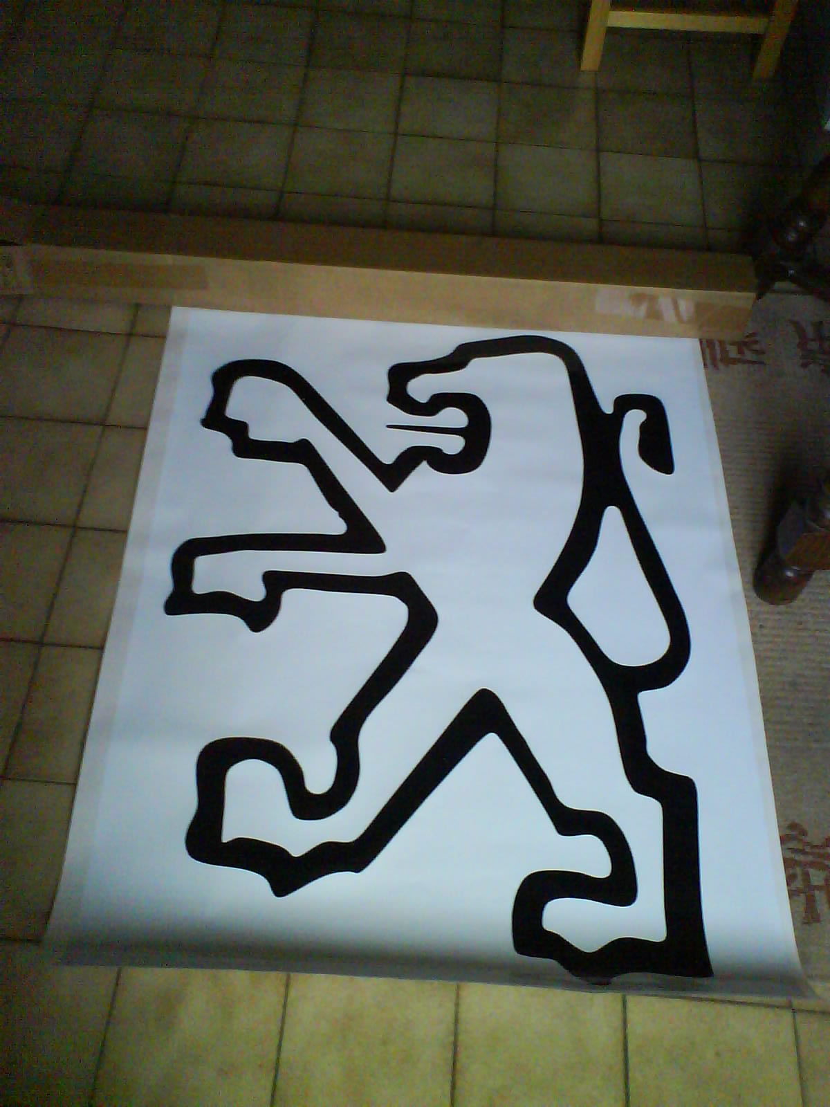

La suite de la déco,là ca sera pour le toit :mrgreen: par contre,je ne le colle pas avec tout le fond blanc,je vais redécouper ,ca sera plus simple à poser et plus esthétique :p B)

ze_king
Messages : 1023
Re: Mes rallyes...la F2000 page 3,new moteur en construction
Message par ze_king »
oui surtout beaucoup plus simple parce que un panneau de 1m30*1m ça doit être délicat :lol:
un coup a se suicidé a cause des bulles ça :lol:

ze_king a écrit :oui surtout beaucoup plus simple parce que un panneau de 1m30*1m ça doit être délicat :lol:
Epingle et sèche cheveux et adieu les bulles :ok:
Faut le coller droit aussi !!!!
Le toit est plat, c'est moins compliqué que poser les numéros sur les portières.

C'est clair,je vois rien que de poser ces p***** d'autocollants sur les portières alors là c'est obligé séance de yoga obligatoire avant et pendant :wacko: :blush: :lol:
Pour le coller droit ,je vais faire plein de repères avant avec scotch et stylo,pour bien le coller nettoyant vitres avant de poser,marrouflage et c'est bon normalement :)

oui puis les ancienne trace de colle mal nétoyée ça fou le bordel aussi !
sans compter qu'ils ont la manie de les faire de plus en plus grand leur truc ! mdr !
bon courage en tous cas pour le collage, mais je pense que la méthode du découpage est une très bonne idée !
Pour remplacer l'épingle qui fait des trous et qui sèche prématurément les stickers
(J'ai de l'expérience en stickers, j'ai déjà eu poser quelques déco Troy Lee Designs sur des casques dans ma carrière de BMXeur, c'est fun... si tu finis pas en cure de yoga intensif t'as de la chance...)
Je conseille : Eau savonneuse au savon de Marseille ( et j'insiste sur le savon de Marseille!!! (ceux qui se lavent avec comprendrons pourquoi!!!))
Et raclette pour chasser les bulles!!! Le sèche cheveux sera nécessaire uniquement pour épouser les formes du support!
