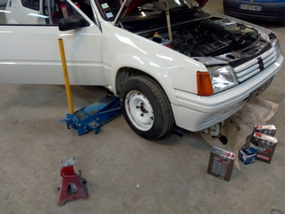

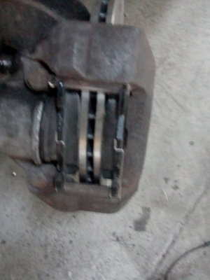

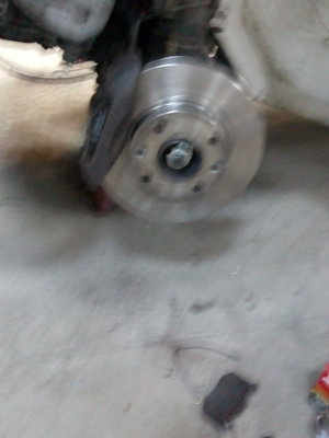

Voilà j'ai fait quelques travaux j'espère que ça va aller ce weekend
Merci Geoffrey et PP
rud
Messages : 807
Re: la mienne
Message par rud »
Carburateur régler extension remontée avec une différence de teinte, malheureusement pas le temps de repeindre l'auto entièrement,et vidange effectuée, maintenant gaz chez les Lyonnais !
