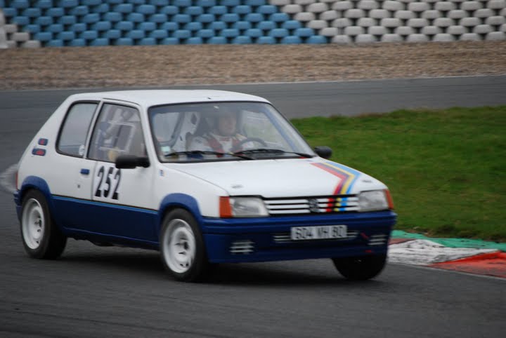

Aurélien n'a pas mis les photos prises "à l'insu de notre plein grès" lors du slalom de croix en ternois
Je suis le numéro 252 et Aurélien 52.

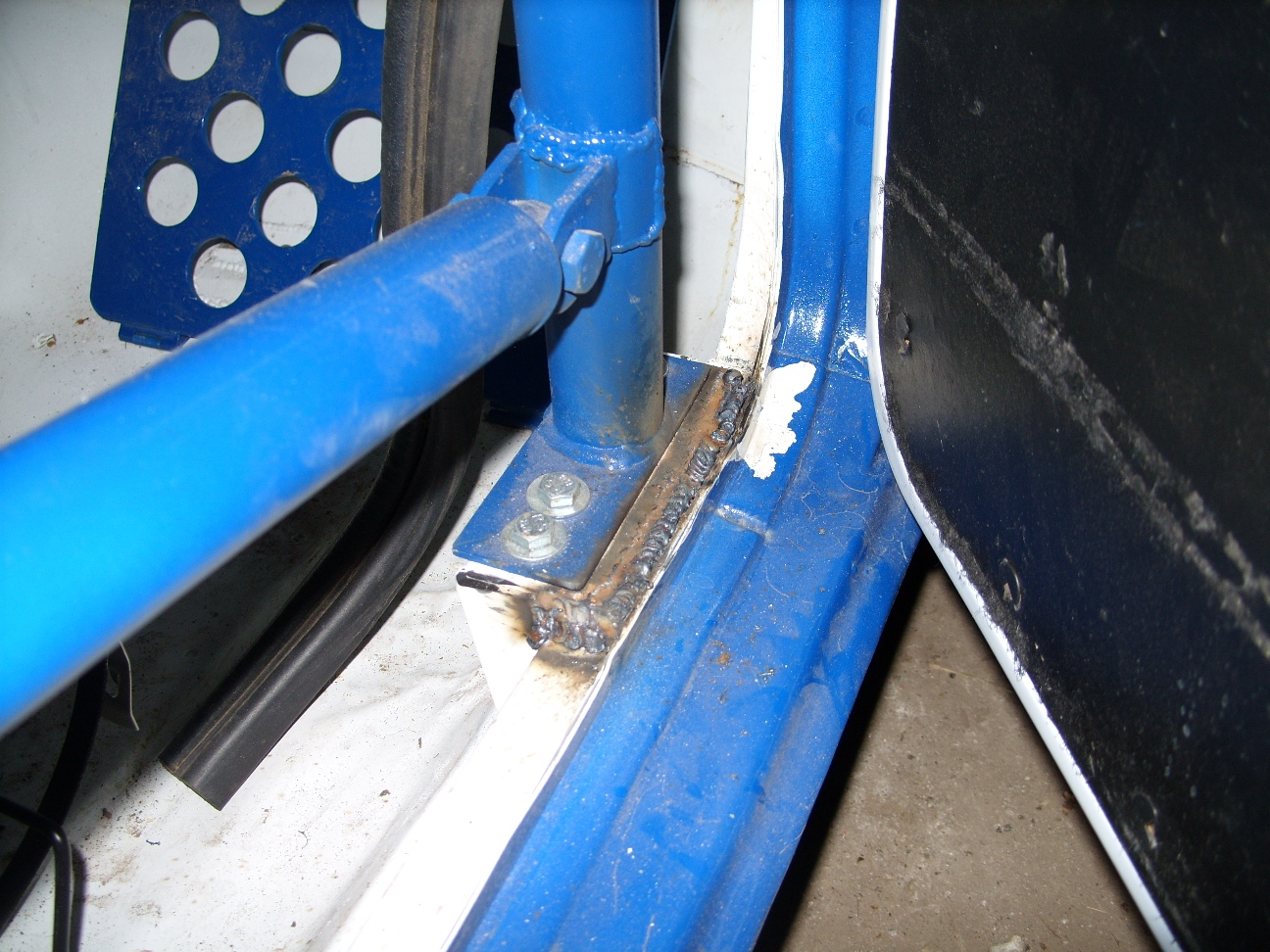

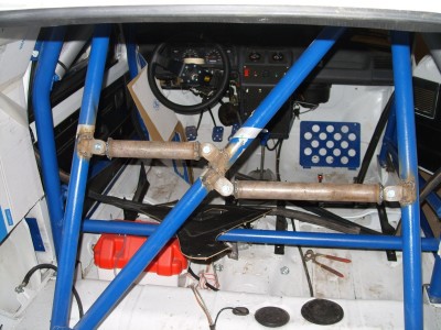

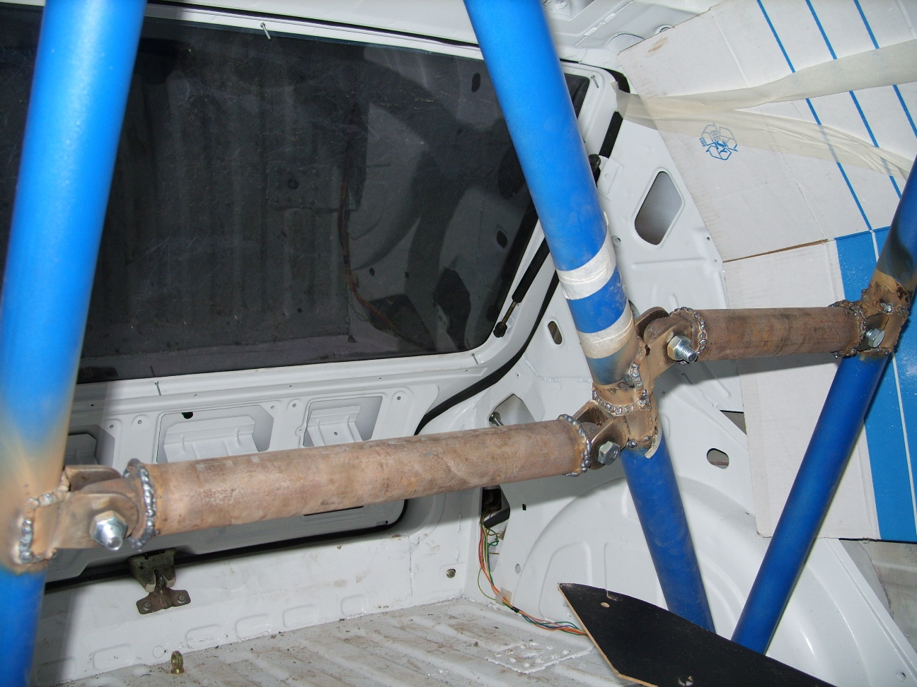

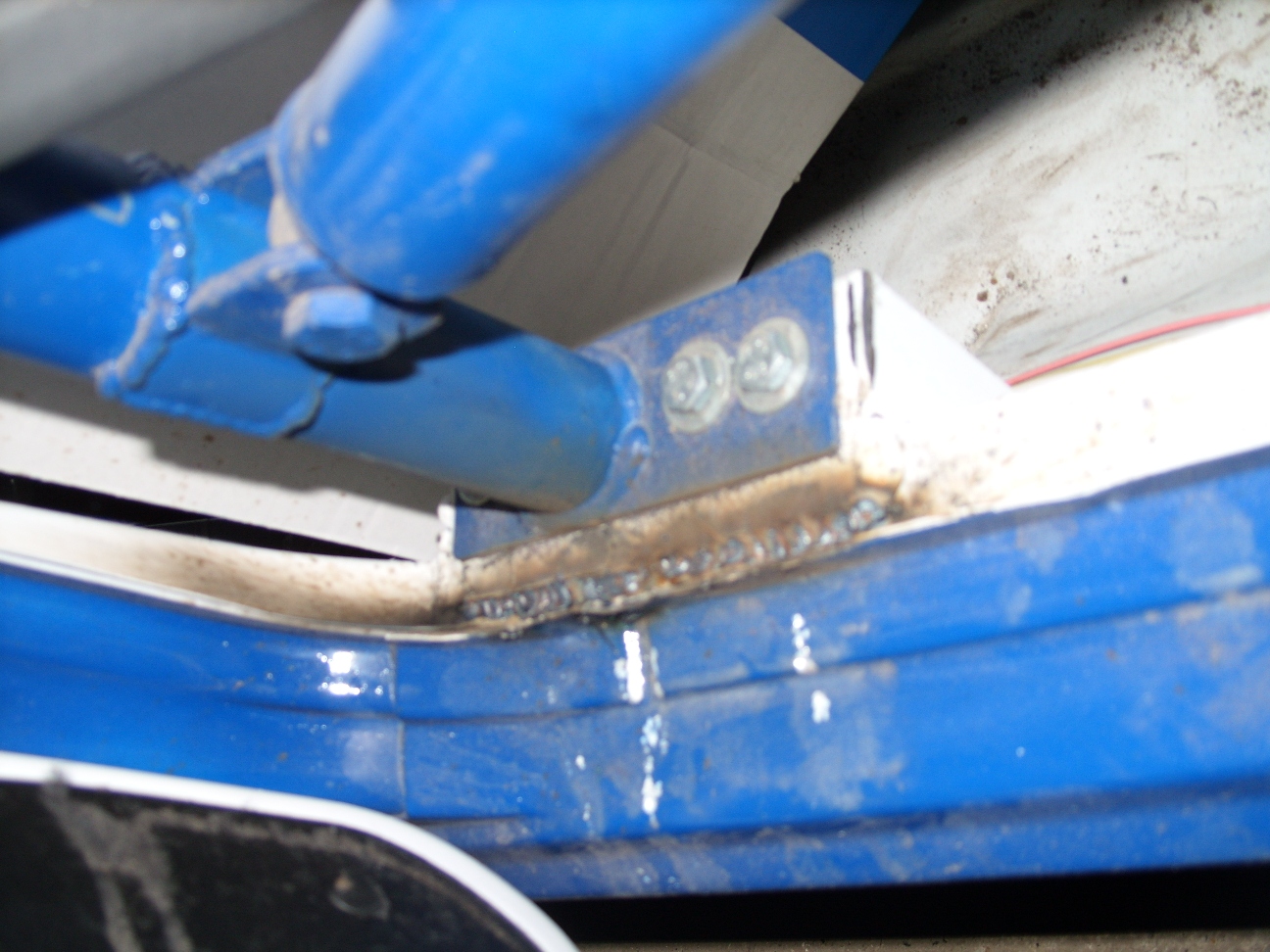

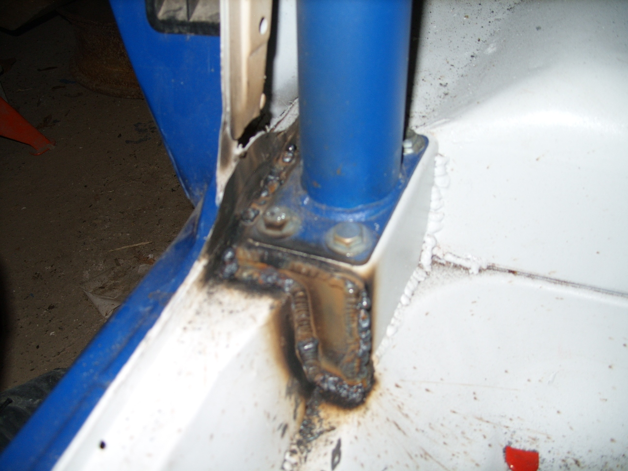

Notre premier rallye est prévu pour le 11 avril, si nous avons bien nos licence acheter le Hans
Donc en vue de cela nous effectuons les modifications pour le Hans, nous allons également monter une autre boite celle de yann donc avec le couple 13x64 CS

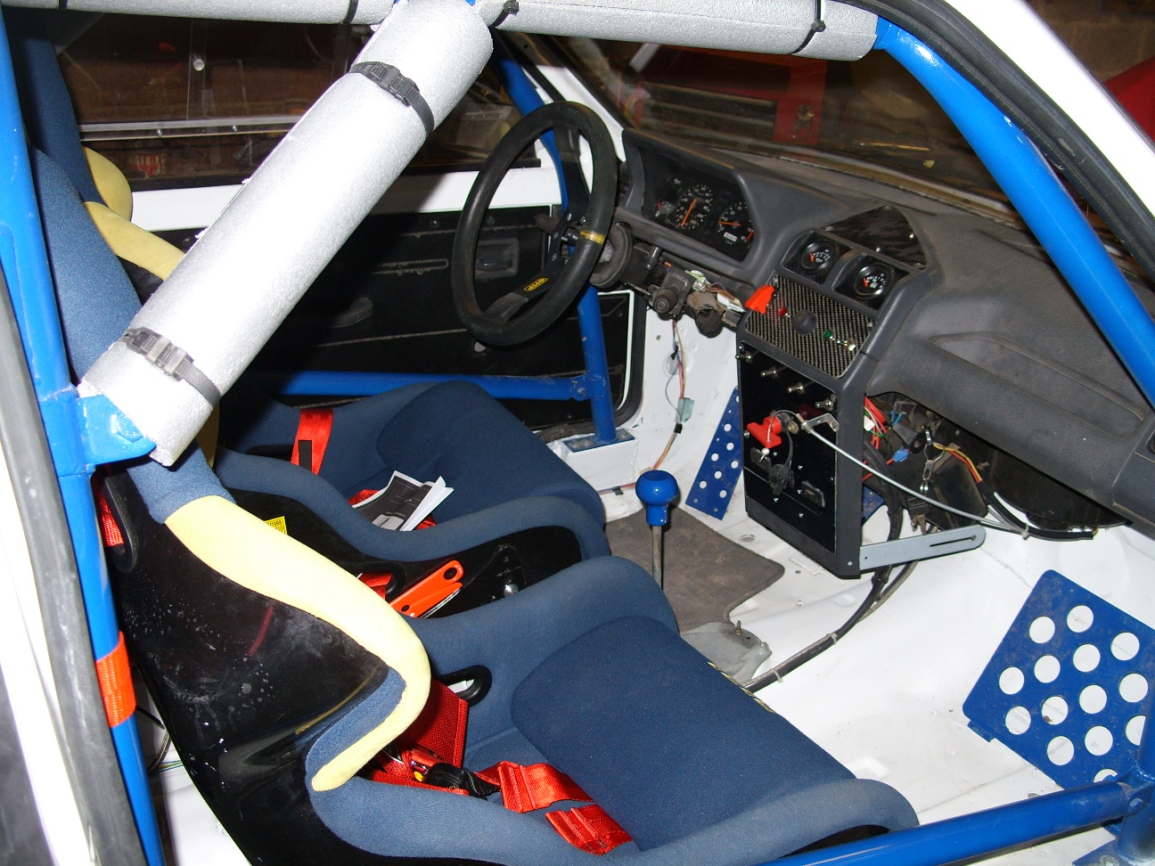

les photos des modifications pour le hans et les contres plaques c'est nicolas qui soude, prochaine étape repeindre et remonter l'intérieur

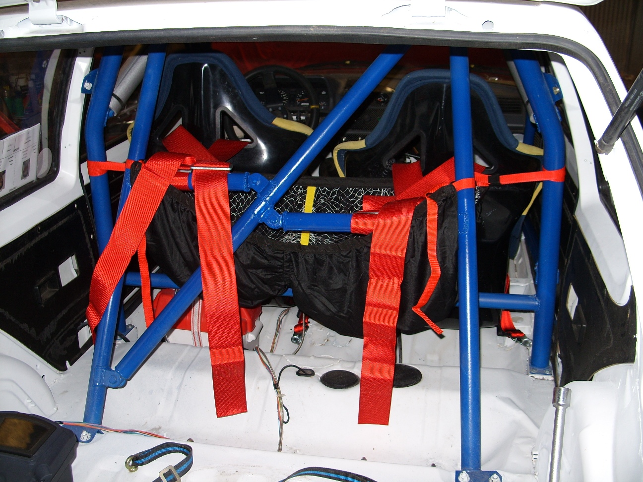

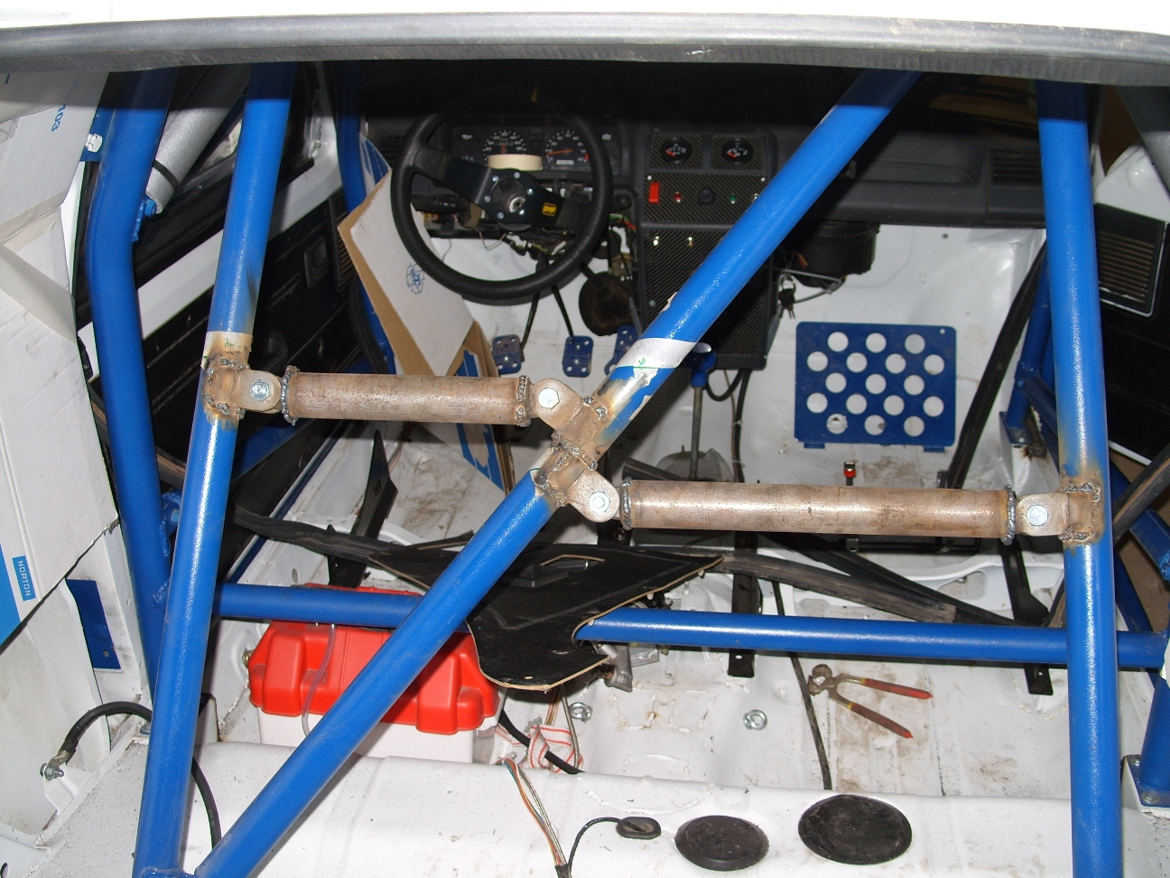

c'est repeint mais va falloir que l'on tape dans la bute car notre premier rallye est le 10 et 11 avril pour finir nous irons a vervins suite a l'annulation du rallye de neufchatel, le budget est plus important car plus loin, mais on ne pouvais pas attendre le prochain mi juillet ca faisais trop loin on a envie de l'utiliser un peu notre auto.

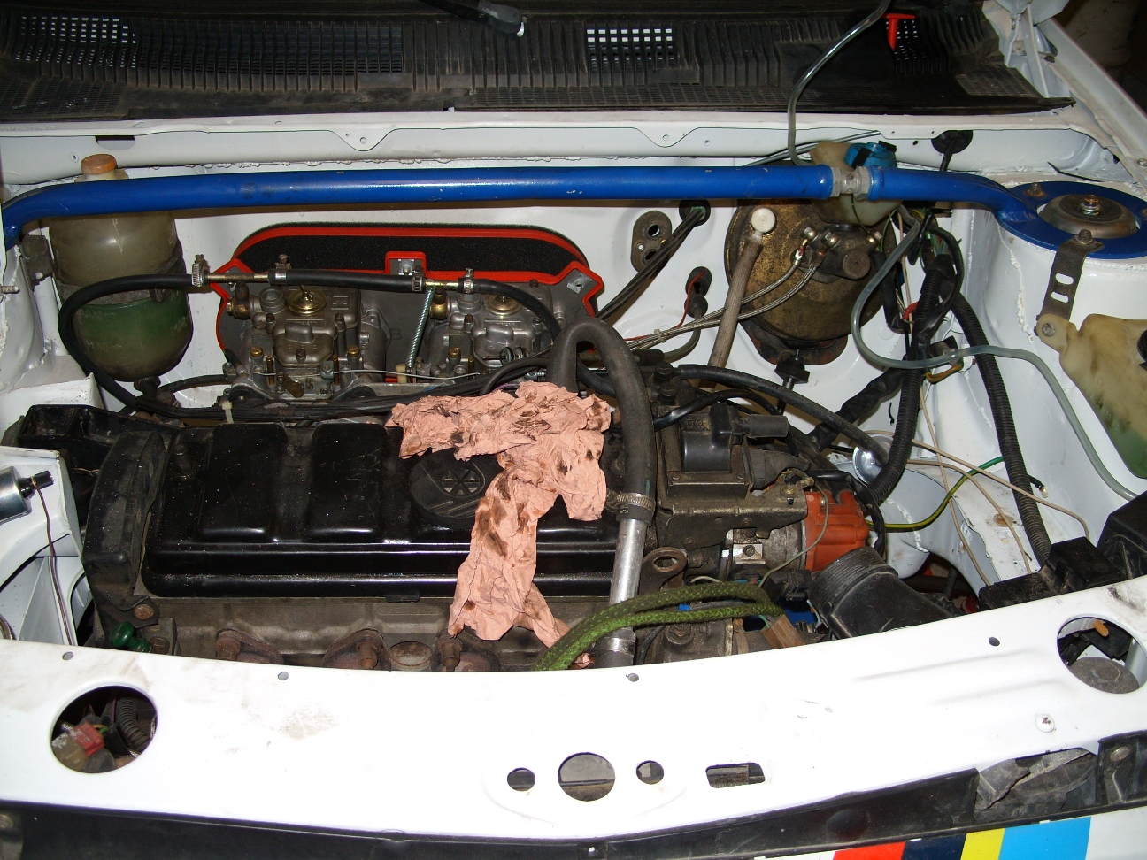

on a un peu avancé, remontage de l'intérieur puis dépose de la Bv ou on a fait un record plus de 3 heures pour la sortir
ca avait bien commencé, mais le cardan long ne voulais pas sortir du palier, de plus on s'est rendu compte que le support moteur coté distri n'était plus fixé a la caisse (écrou parti), on a jamais réussi a sortir ce fichu cardan on a essayer de sortir la BV comme ca ben c'est une vraie galère on quand même réussi, le cardan était rouillé dans le palier.

le système de ressort que tu as sur ton cable d'accelerateur c'est pour quoi donc ?
au cas ou le cable se bloque dans la gaine ?
et c'est fixé ou en haut stp ?

c'est un ressort de rappel il est fixé sur un banjo, ca évite de rester accéléré si le câble ne coulisse pas bien
