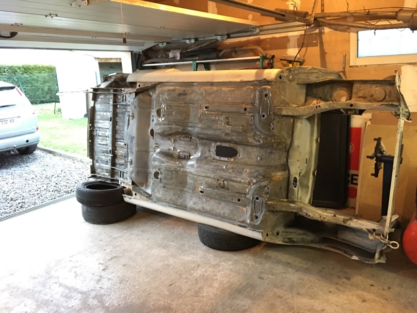

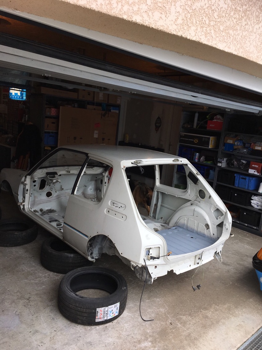

Et voila un week end de plus passer sur l'auto, on a fais tout ce dont on voulait faire ce week end c'est à dire terminer la soudure du plancher du coffre, du support de siège conducteur, finir le passage de roue avant gauche ainsi qu'un nettoyage à l'eau savonneuse de tous les passages de roues, également du dessous de la baie de pare brise, derrière le tableau de bord aussi, les entrées de portes les intérieurs d'ailes arrière, traitement anti rouille sur le plancher, on a également passer un coup de scotch brite au compartiment moteur pour le préparer, l'auto est prête à etre tournée pour s'attaquer au dessous de l'auto :ok:
On à poser l'auto sur des pneus, on a essayé de la tourner pour voir comment sa aller ce présenter, résultat très concluant parce que sa vas ce faire tranquillement avec les bonnes précautions pour éviter d'éventuelles catastrophe :blush:
Aujourdhui j'ai commander mon kit de durites de refroidissement avec les colliers de serrages. Me reste plus qu'à commander les pneumatiques dans les jours à venir.
Je vous laisse avec un petit aperçu de la fin de journée :ok:

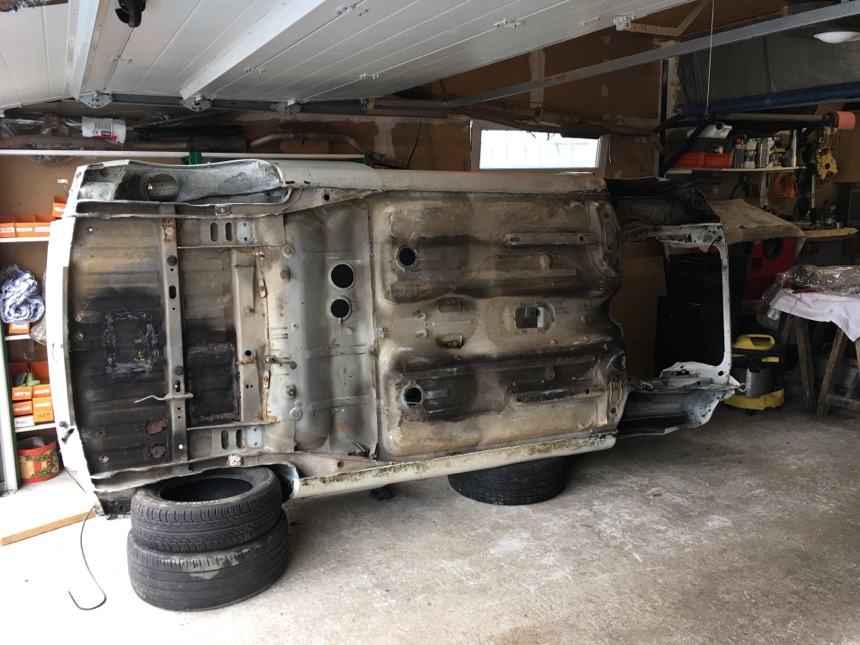

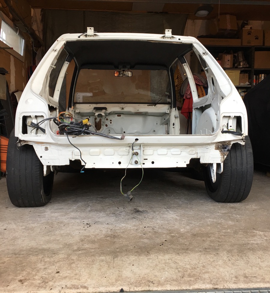

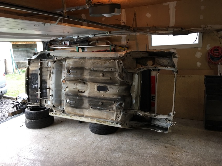

Et bonjour tout le monde, aujourd'hui c'est reparti pour un tour.
Ce matin je suis monter pour gratter l'auto, on a donc retourner l'auto, et puis on c'est lancé à gratter tout le dessous de l'auto et refaire les passages de roues en certains endroits avec les meuleuses et les brosses, disons que c'était assez sportif on y a passer une bonne grosse demi journée quand même. On à démonter l'aile Avant droite, la pauvre était déjointé.... Du coup sa a permis d'enlever toute la crasse qu'il y avait à l'intérieur.
Mise en place de l'auto prête à être tournée
Voila l'auto tournée calé prête à être gratouiller
Sa fais un petit changement quand même!

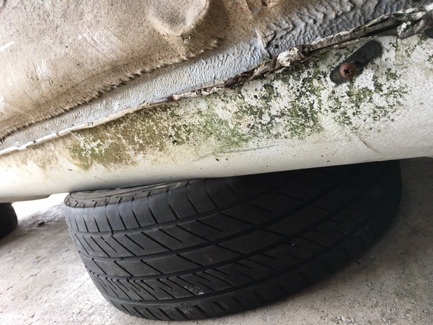

Bon je vous garder le meilleur pour la fin, avec Bob on a fais une découverte assez sympathique, on à retrouver de la verdure :blush:
Messages : 6961
Re: La 205 rallye mousseuse - Bugs_63
Effectivement, une bonne journée de passé sur l'auto!
On a passé l'après midi avec les deux meuleuses.... On a quand même bouffé quelques brosses! Tout le soubassement est prêt à être traité :ok: L'auto n'est pas si vilaine que ça!
Je vous dis pas dans quel état on était avant de prendre la douche :lol:
Après l'effort le réconfort.... On est à l'apéro B)

L'apéro est bien mérité je pense mais c'est qu'un détail sa, la teinte de notre peau avait bien changer en fin de compte, sa nous a permis de voir que l'auto était bien protégé et heureusement :ok:

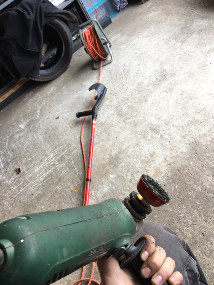

Ah oui et j'ai oublier je vous avez fais une petite photo du style de brosse qu'on c'était servit.
Vous pourrez constater qu'elle etait usé jusqu'au bout celle ci :lol: :lol: :lol:

Messages : 4266
Beau boulot les gars ! :ok:
Heu...ceci dit, vous n'avez pas peur de vriller la caisse en la plaçant comme ça sur la côté ? :unsure:
Messages : 6961
tmrallye a écrit :Beau boulot les gars ! :ok:
Aucun risque B) Il n'y a aucune contrainte
Une fois qu'on a bien placé les pneus, deux mains suffises à retourner la caisse. Et franchement, ça ne force pas vraiment :)

Messages : 4266
Ok, me voilà rassuré :lol: :ok:
