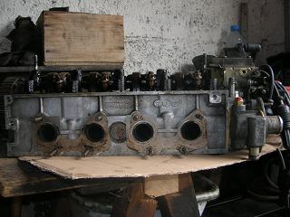

tu peux un peux expliquer tes photos antoine? car a part la patte ,le reste me smble pas anormal? :?:

La patte du bas à été modifier c'est pourquoi on pouvais pas régler le ralentie, le mec qui ma régler les carbus ma fait du pfuche, la patte du haut c'est celle d'origine.
Pour le reste c'est une simple photos de ma culasse.
Et pour les brides c'est la vue de dessus, un manchon est venue à la place, souder puis une petite rectif, et voilà le travail
100% grA c'est de l'ancien tout ça!!!!!!!!
100% F2000

ben voilà, tu remets celle d'origine et pour la carbu il n'y a plus de problème pour la régler :bien:

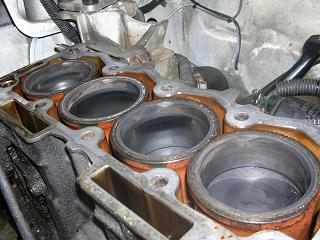

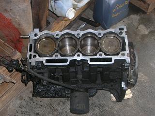

Pour les pros, j'ai une question, si vous regarder bien sur les chemises du moteur que j'ai encore dans la rallye, en haut sur chaque chemise j'ai une petite usure.
De quoi sa vient????
Merçi pour vos réponses

Sur cette photos notez les petites usure, en haut des chemises

salut antoine,
pour l'usure au dessus de tes chemises, tu ne roulerais pas sans filtre à air par hazard?????? :angry:

Salut Olivier, ouai exacte, mais sur l'ancien moteur sa la jamais fait!!!!!!
je doit remettre une filtre a aire tu croit.

oui t'a plutot intèret, sinon, usure prématuré du moteur et en particulier les chemises et les parois des pistons...........
en plus, le fait d'enlever le filtre ne te ramène pas grand chose.........

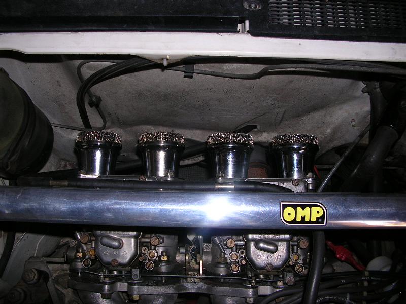

sinon, a faire plus de bruit.............................. ;)

Salut Olivier, c'est vrais que les cornets sa fait jolie :D :D
Mais je pensent qu'il renifle plus d'air chaud qu'autre :angry: :angry: C'est vrais qu'avec la boite à air d'origine, et un manchon, je ramène surment plus d'air frais, donc un meilleur rendement. (je pense)

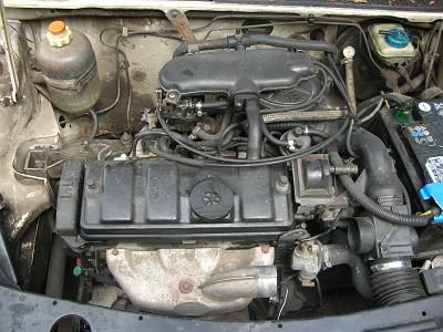

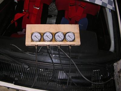

Salut à tous, voilà des photos du remontage du moteur (je prend mon temp) avec mon instrument de réglage tout neuf.

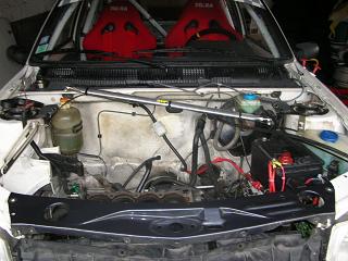

Mise en place du moteur et joint de connasse
Instrument de réglage
