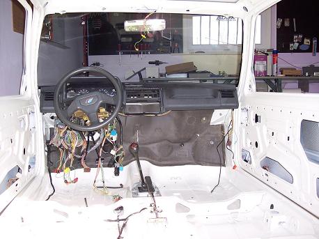

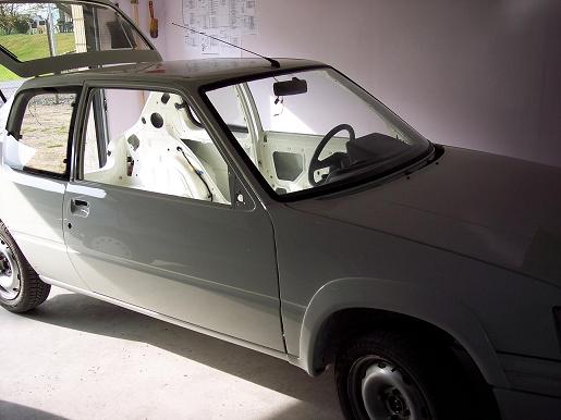

Salut à tous ,voilà la suite...
Bon c'est l'usine à gazs tous ces connecteurs, heureusement que je peux copier sur le 205 SR d'Estelle :mrgreen:
Trop facile chef !!!

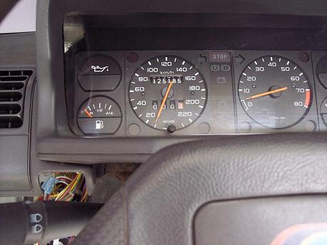

Vous noterez que les aiguilles de compteur ont été changés par des autres plus belles et qui ne torderont pas de si tôt, pioché sur une 205 green je crois ...
Modifié en dernier par Marc le 24 sept. 2008, 22:30, modifié 1 fois.
Marc
Messages : 2415
Remontage en cours
Message par Marc »
La suite...un vendredi 13 !!!!!!!
:crying: :crying: :crying:

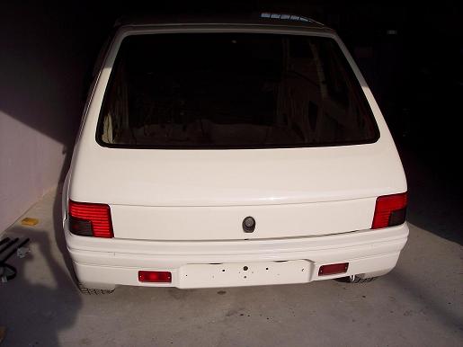

Optiques neuves à l'arrière, pose du pare-brise pas très jolie mais en attendant d'en mettre un neuf ;)
Modifié en dernier par Marc le 24 sept. 2008, 22:33, modifié 1 fois.

La suite du début de restau
Message par Marc »
Des clichés d'avant...période très froide dans le garage :mrgreen: là on est en Février / Mars 2006 sur la première photo

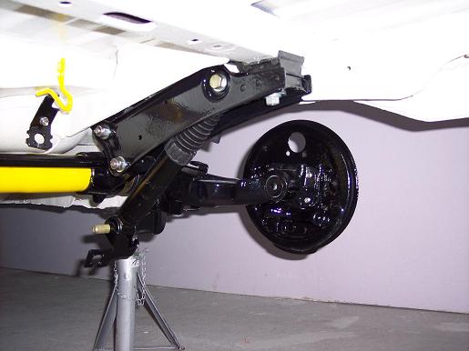

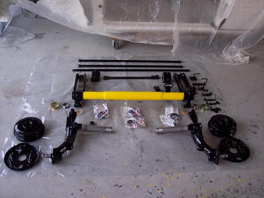

-Ensuite gros travail sur le train arrière, démontage et nettoyage avant sablage et peinture noire brillante puis remontage avec toutes les vis neuves de chez peugeot, même combat pour le berceau avant .......
Je ne voulais pas reprendre des vis étirées et vieilles, il en va de ma sécurité et celle des autres ;)
-Freins complètement neufs sur l'arrière...
Et le train avant j'ai raté le verni :crying:
Modifié en dernier par Marc le 24 sept. 2008, 22:43, modifié 2 fois.

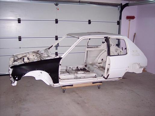

Au départ, je voulais une Alfasud 1980 modèle Sprint mais trop de rouille et peu de pièces en occase, finalement en parcourant un article sur la Rallye en Décembre 2004, je suis tombé sur le look très spécifique avec ses extentions d'ailes et la déco, le bruit m'est resté en tête depuis 1992/1993 quand j'ai eu mon permis, tous les matins je passais devant une Rallye en allant au taf le matin et ce matin là, elle me doublait avec un bruit qui me donne encore la chair de poule... Je me suis mis à la recherche de la 1 ère en état d'origine quel que soit l'état (dans certaines limites) car je savais que je referais la restau en partant de la coque, je m'étais donné 5 ans pour la faire et sur mon chemin, un carrossier, qui depuis est un copain m'a bien aidé car la tôle se travail du bout des doigts et il faut un minimum de connaissances. La seule chose que j'ai réussi c'est le lissage du hayon en 3 essais !!! La 2ème chose que je tenais à dire (ou plutôt écrire) ma femme possède une 205 SR 1.4 de 1991 et j'ai trouvé que finalement c'est différent de ma petite CRX, c'est très maniable et économique en pièces, tout se trouve ou presque, je pense qu'elle symbolise beaucoup les années 80 et qu'elle mérite de traverser encore quelques années. Je ne pensais pas qu'il y avait autant de personnes qui les restaurent comme moi à travers la france. Je regrette de ne pas avoir pris de photos quand elle est arrivée , ma femme s'était demandé pourquoi avoir dépensé ses sous pour ça !!! Aujourd'hui elle se demande si c'est la même et attend le jour où je lui passerai les clés... Je la remercie aussi pour m'avoir laisser vivre ma passion.
La seule prise de vue en cours de démontage (peinte comme un cochon et bosselée de toutes parts).

trop beau le train AR, magnifique :o
