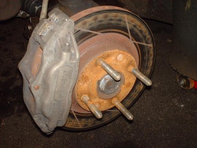

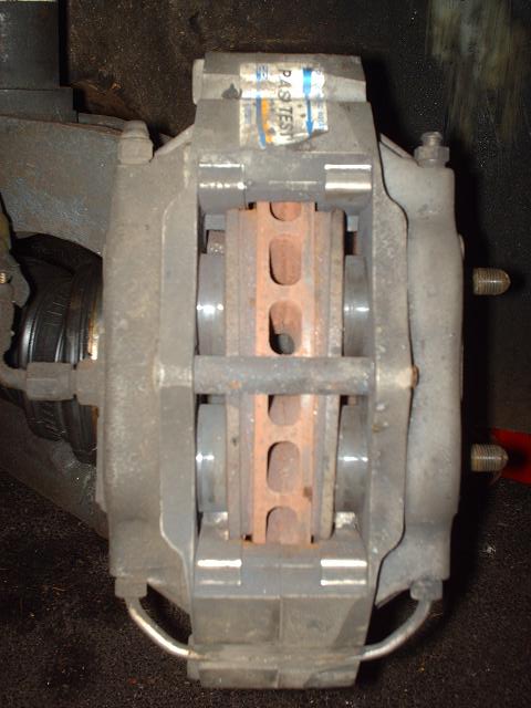

Alors sur ma petite F2000/11(2 premières fotos):
Diametre extérieur du disque 273 (et non 280 comme je croyais!)
Epaisseur 20
Distance plan d'appui jante au bord intérieur 48 (épaisseur totale en somme)
Diamètre extérieur du "bol" 139
C'est bien des étriers AP 3228

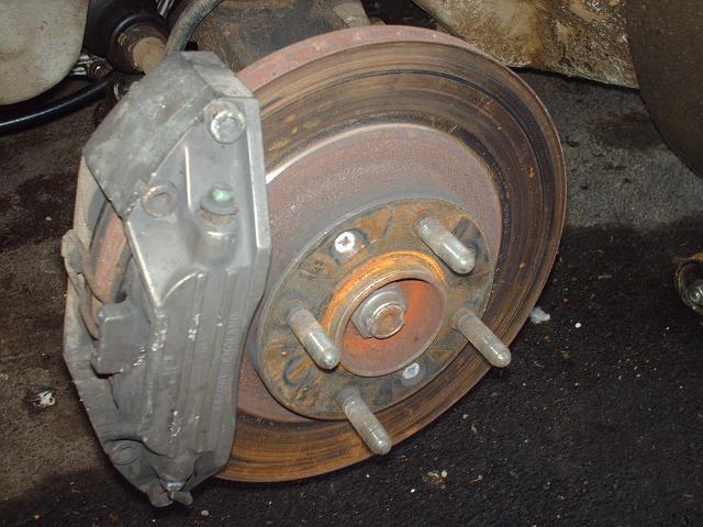

Sur ma F2000/12 (2 dernières fotos):
Dimensions du disque identiques
Etriers AP 5100 je pense (ils viennent d'une 106 "coupe des rallyes")

Eh bien voilà , c'est ceux-là qu'il faut , maintenant y a plus qu'à trouver la référence... :D :ok:
