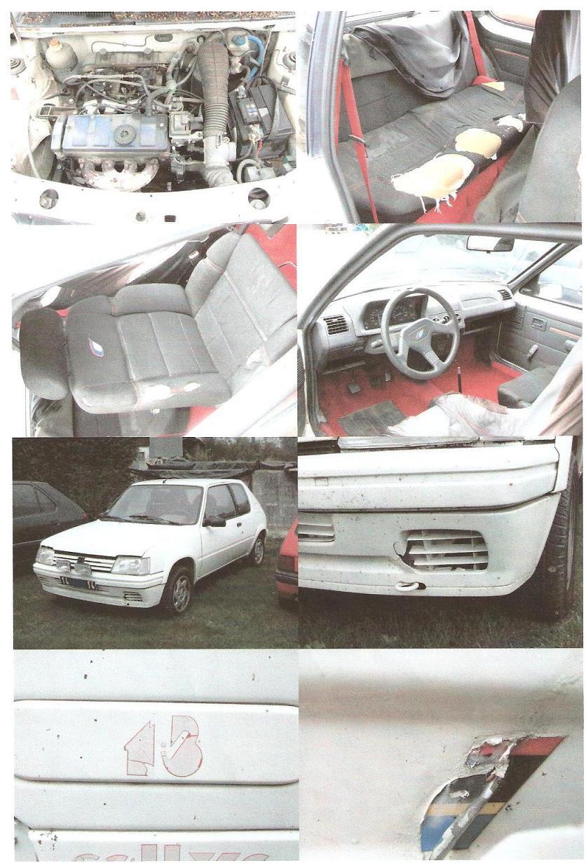

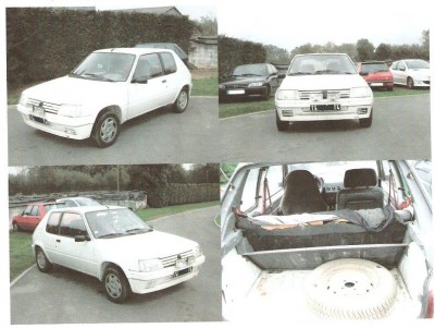

voici quelques photo avant réstauration. désolé pour la qualité je n'est pas les photos en support numérique. elle parait bien mais elle avait était repeinte sans aucun élément démonté :crying: . si je vous jure. peiture fait a l'arache les joint peint avec, les extentions riveté et collet par la peinture sur les ailles... les seuls élémants démonté été les rétros car la tableau de bord avait des progections de pienture. elles avait aussi deux gros oscars sur le parchoc...

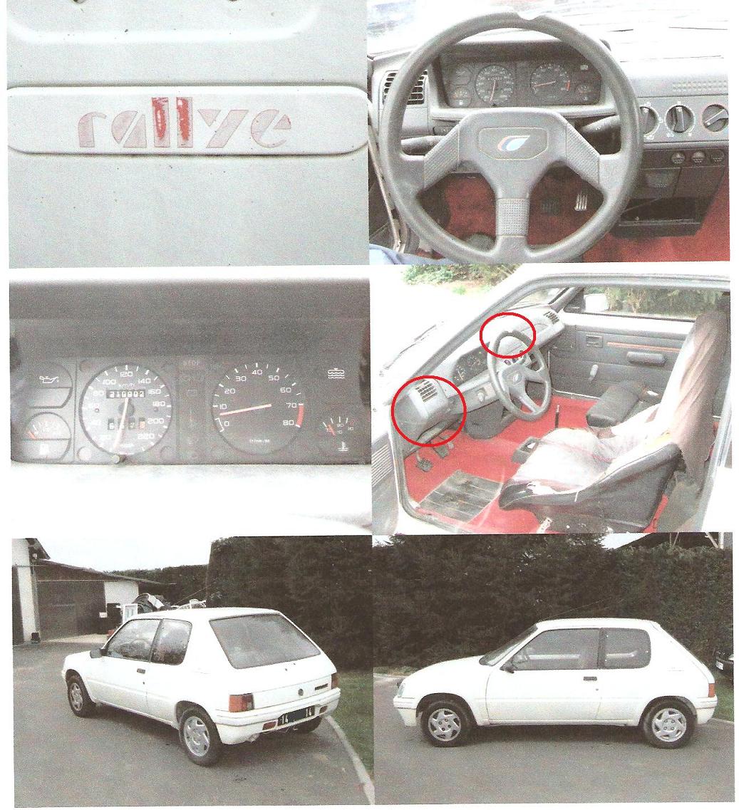

pour l'intérieur c'été une autre histoire. le siége guauche été en vieu siége baquet qui été bancal et qui reposé sur une plaque de marbre! si je vous jure! le réste de l'intérieur été déchiré vour la mousse araché. de la peinture tenasse sur le tableau de bord! le volant usée, il en manqué meme un bout! la moquette rouge usée elle aussi et méme découpé pour les fixation du siége baquet! les garnitures arriere déformé car la titine prené l'eau (tout les joints été mort). coté moteur, le cache culbuteur et la boite a air été peint en bleu. sinon une vrai horloge! enfin un bon point :D

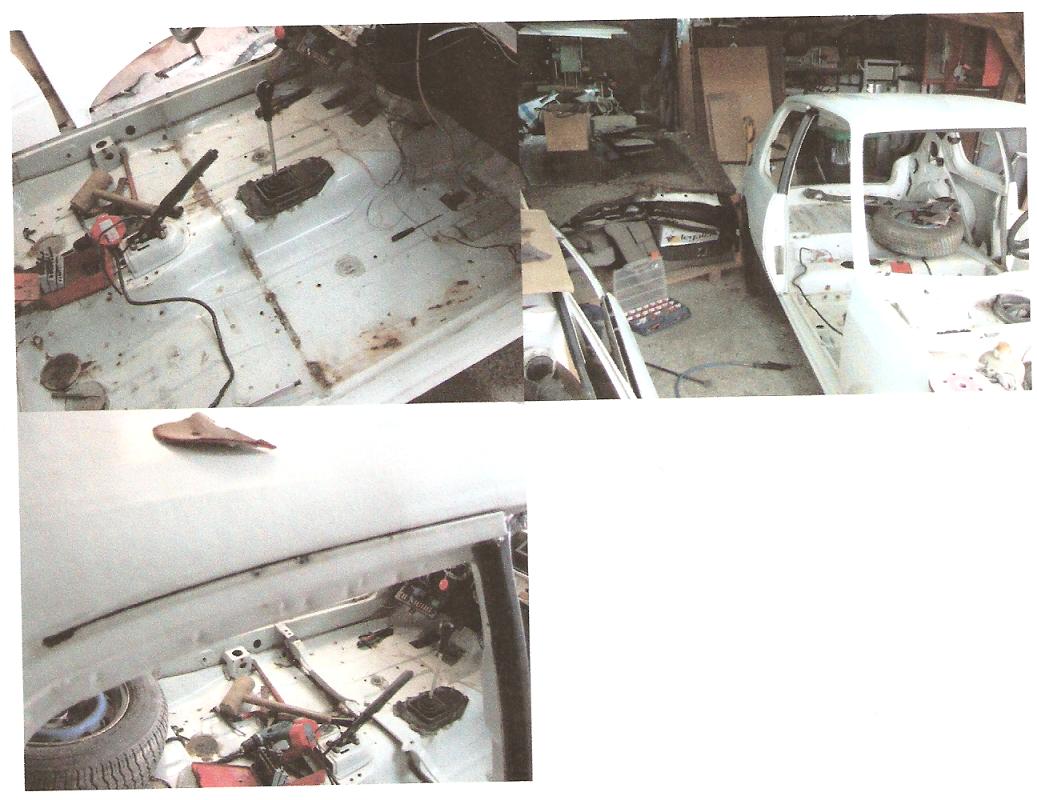

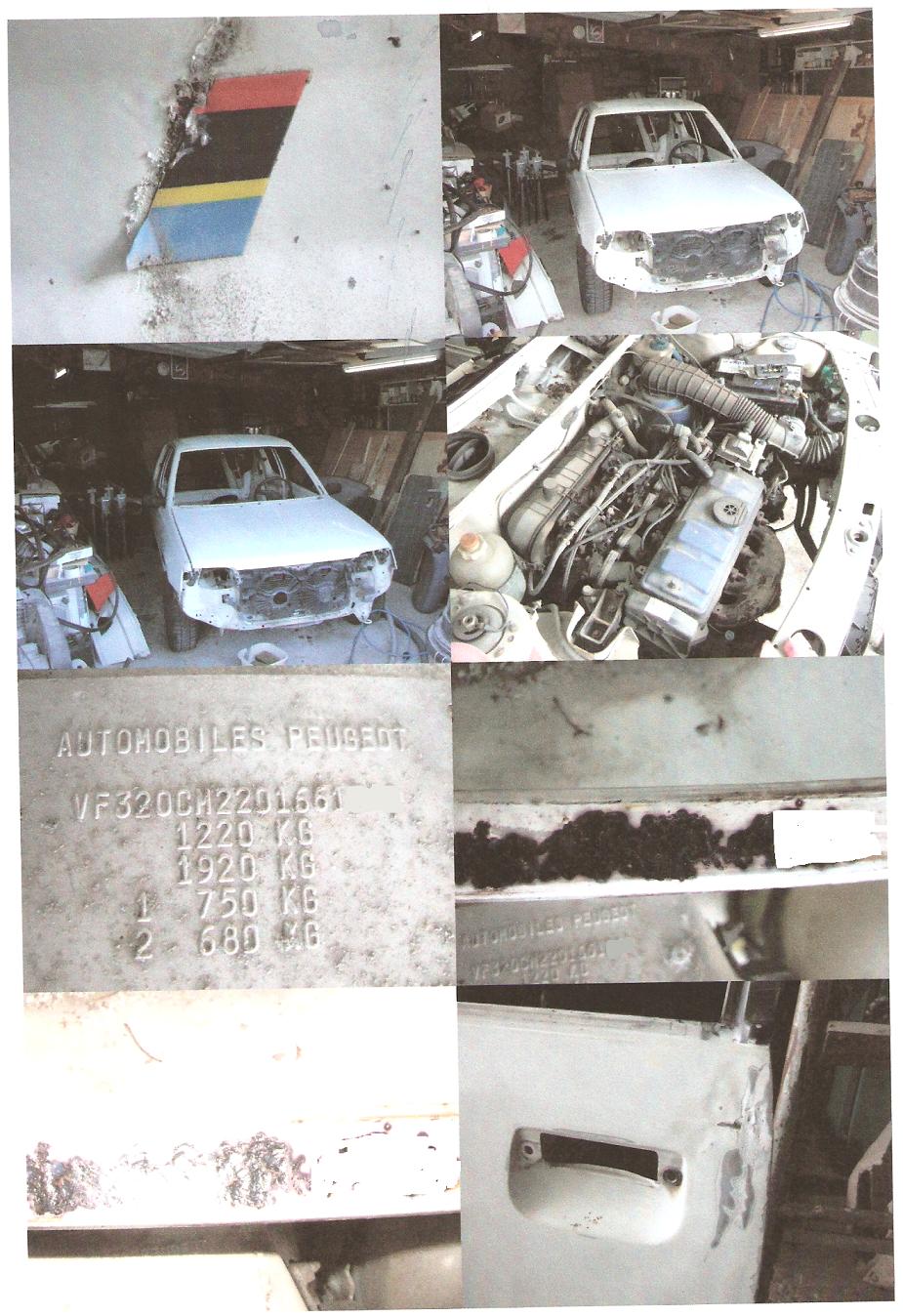

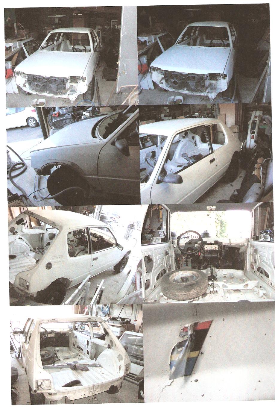

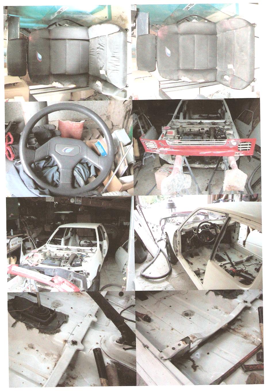

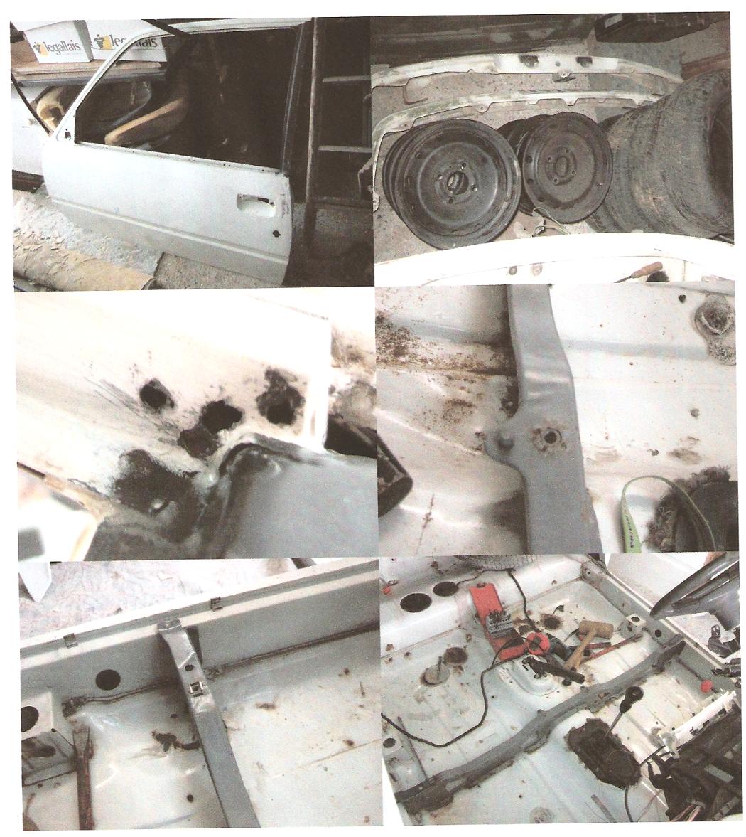

voici comme promis les photos du chantier. j'ai commencé par tout démonter. et c'est la que les surprise arive. la traverse de fixation des siége été morte! obligé de la dépointé et d'en remettre une que j'ai dépointé sur l'ancienne 205 a mon grand père. sous le joint de custode la rouille avait pérforé mais je tien a dire qu'a par ici la caisse est super seinne! :) le numéro de série rouillé mais on arrive a distingué le pointage donc je suis sur que c'est la caisse d'origine! remplacement de la jupe par une de gti modifier pour l'ocasion (le jupe de rallye sont des juppe de gti découpé en usine). le volant remplassé par un de xs. et les jantes ce sont des jante de 306 diésel, elle ont éxactement le méme dépport et sont frappé michelin , donc des vrais fausse rallye :D .
