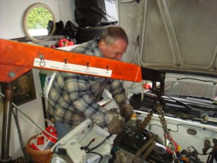

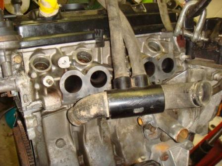

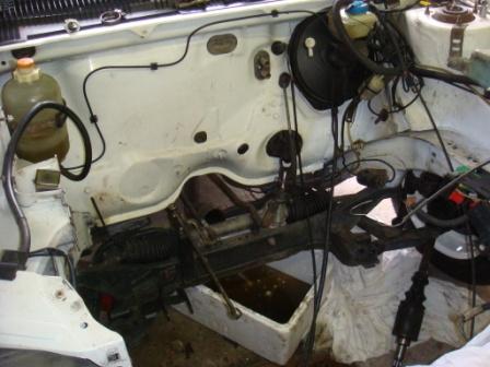

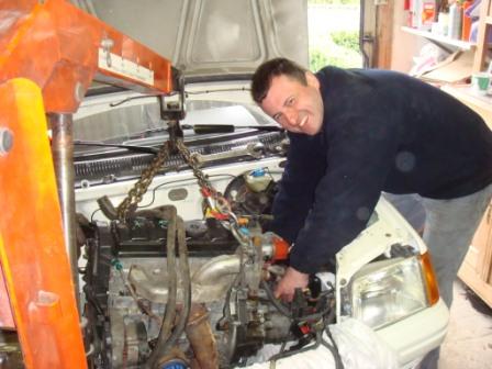

voila la phase terminale le moteur enfin avec mon copain garagiste et les conseils du boubreuil voila les photos de cette apres midi

salut les amis français mon ami colibri a un souci et est fort nerveux c'est pour ça que j'écris pour lui
il a commandé tout les joints d'admission et après 15jours d'attente il a reçu l'ensemble de joint prévu pour un tu 1360cc donc là il est super déçu surtout qu'on pensait tout remonter aujourd'hui et enfin la faire tourner après presque 1an d'attente !!!! donc ma question est auriez vous les références des joints qui se trouve entre le moteur et les webers je pense si je conte bien qu'il y en a 16 ??? help

Dans la pochette de joint carbus du club il y en a au moins de quoi aller jusqu' à 4 ou 8 je ne sais plus.
Pour le reste moi je les fais à la pate à joint noire... genre loctite ou sikkaflex noir

je ne pense pas que ces joints la soient vendu dans les pochettes du commerce
le mieux c'est d'acheter une feuille de papier joint et de les refaires dedans

ok merci les gars mais je lui en ai trouvé en neuf dans une concession peugeot il leur en restait 8 de stock mais chère 5.25€ le joint enfin c'est bon maintenant elle tourne il va surement pas tarder a vous envoyer quelques photos
