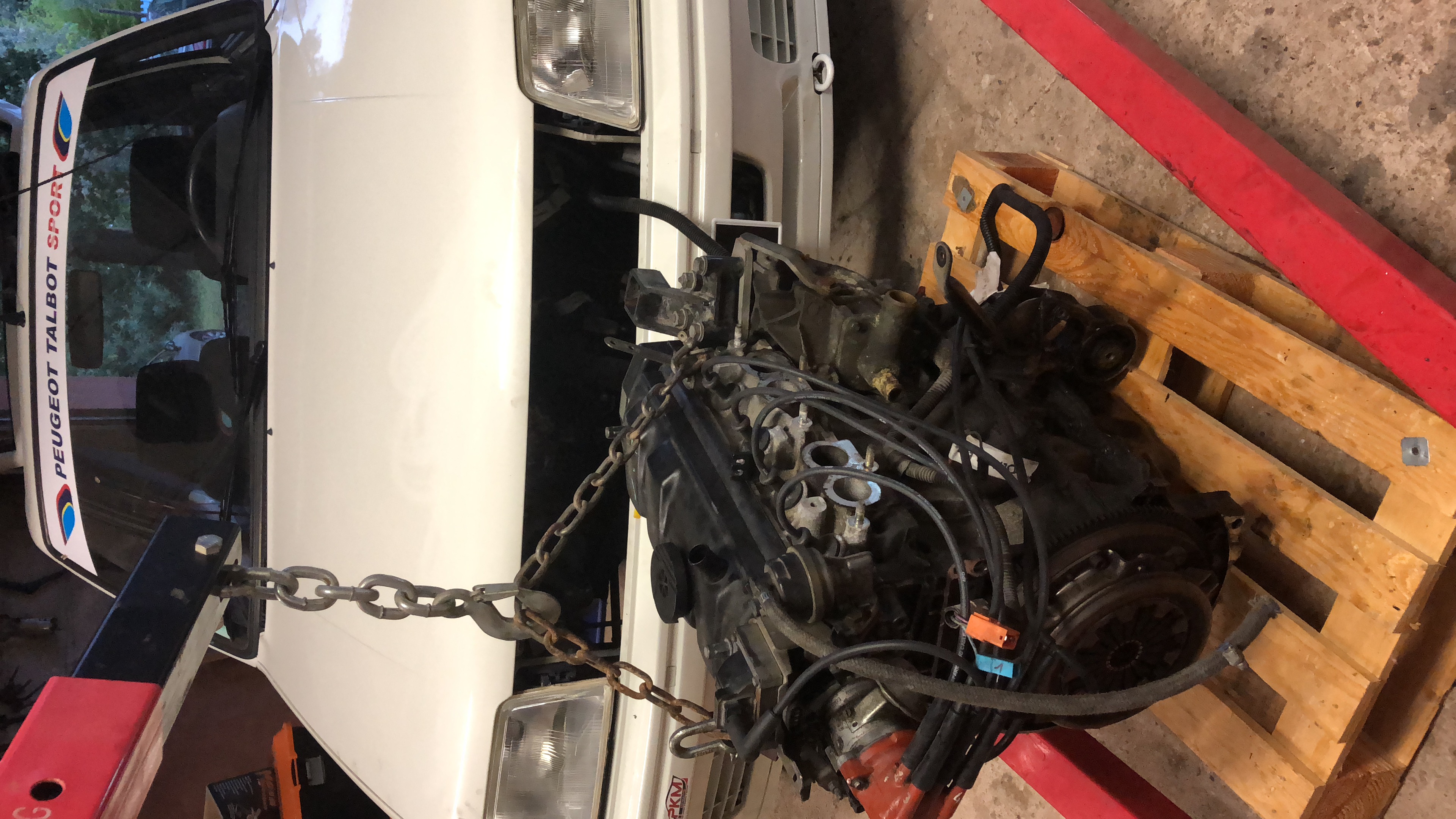

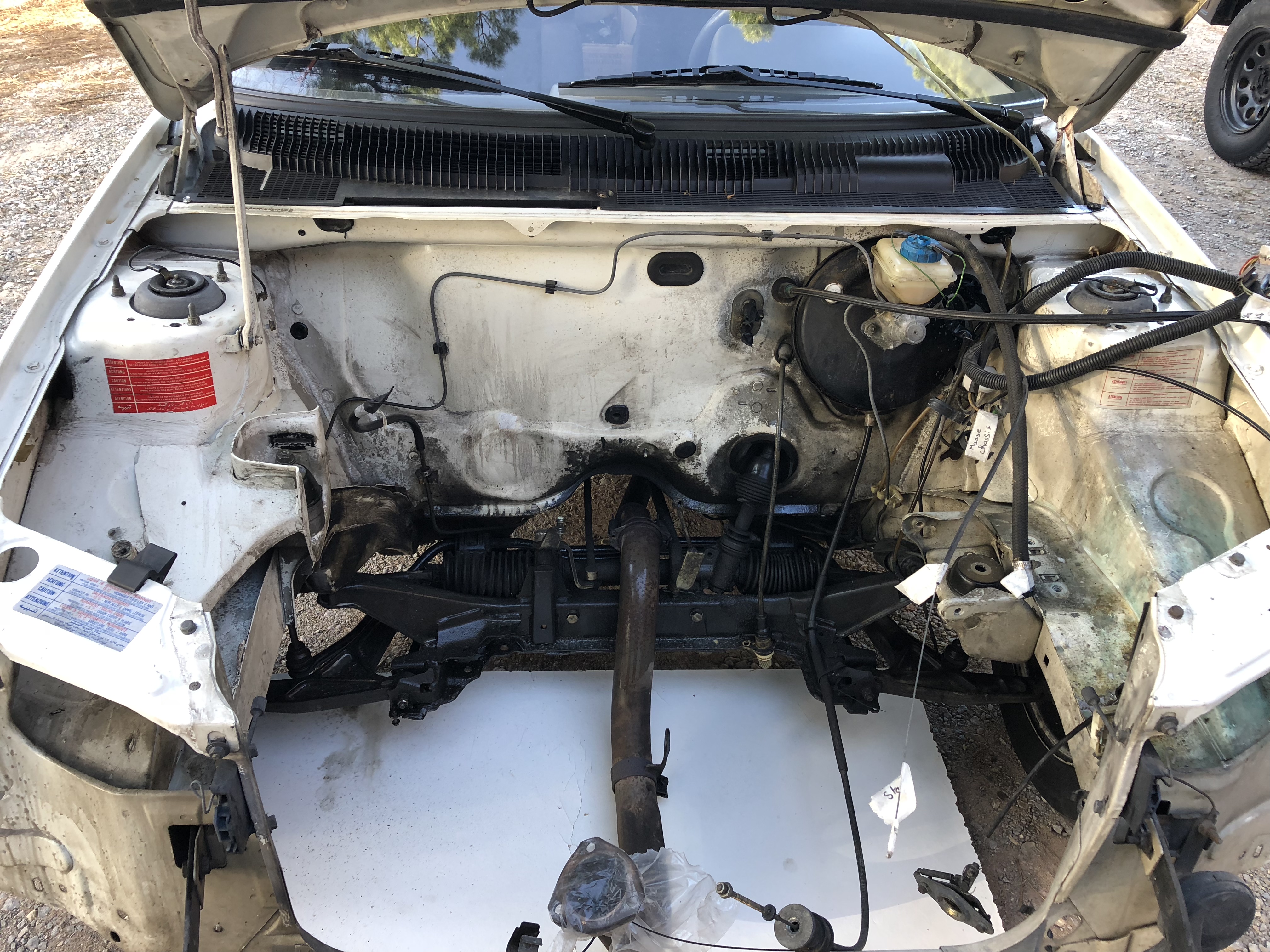

Bonjour à tous, quelques nouvelles, j’ai fait 4000 km depuis que j’ai acquis ma Rallye (en 11 mois donc) dont une montée historique, une demi journée circuit et quelques sorties type « canadel-babaou-garde freinet-faron » :mrgreen:
Le moulin tourne parfaitement mais pisse l’huile par tout ses joints... (800 km de 2011 à 2017...)
Donc au programme, révision complète, et sûrement quelques coups de Dremel bien placés dans la conduits et un bon bracam !
Une fois le moteur finit et prêt à reposer, c’est peinture compartiment moteur puis révision des trains.
Quelques photos de la dépose faite ce jeudi 1er novembre

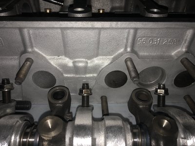

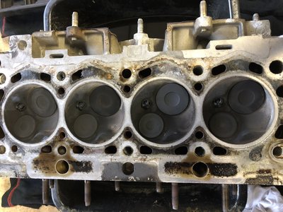

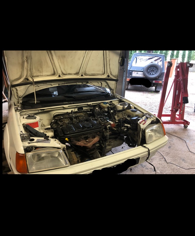

Hier déculassage et démontage des périphériques moteur
A priori pas de soucis d’étanchéité aux soupapes. J'ai rempli les chambres d'essence, culasse à l'envers: seulement quelques millimetres de baisse de niveau, uniforme sur les 4 chambres, au bout de quasiment une heure (évaporation).

pour contrôler l' étanchéité des soupapes , utilise du gas-oil plutôt que de l' essence ( moins volatile )

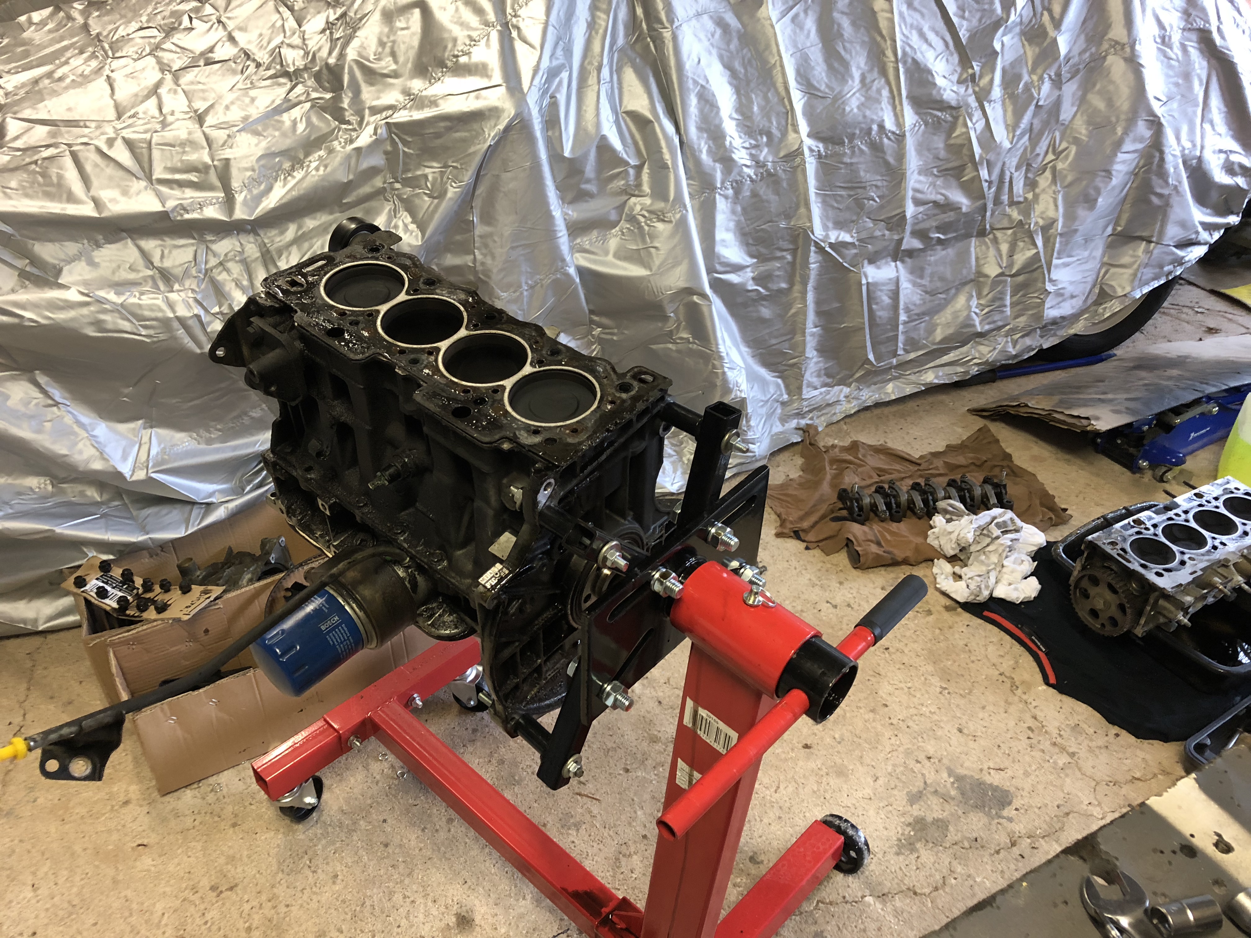

Depuis novembre j’ai cassé le moteur de ma voiture d’en tous les jours (coupé 406, moteur XU) et je me suis luxé l’epaule .... B)
Autant dire que la 205 est passé apres une réparation d’epaule et un changement de moteur !

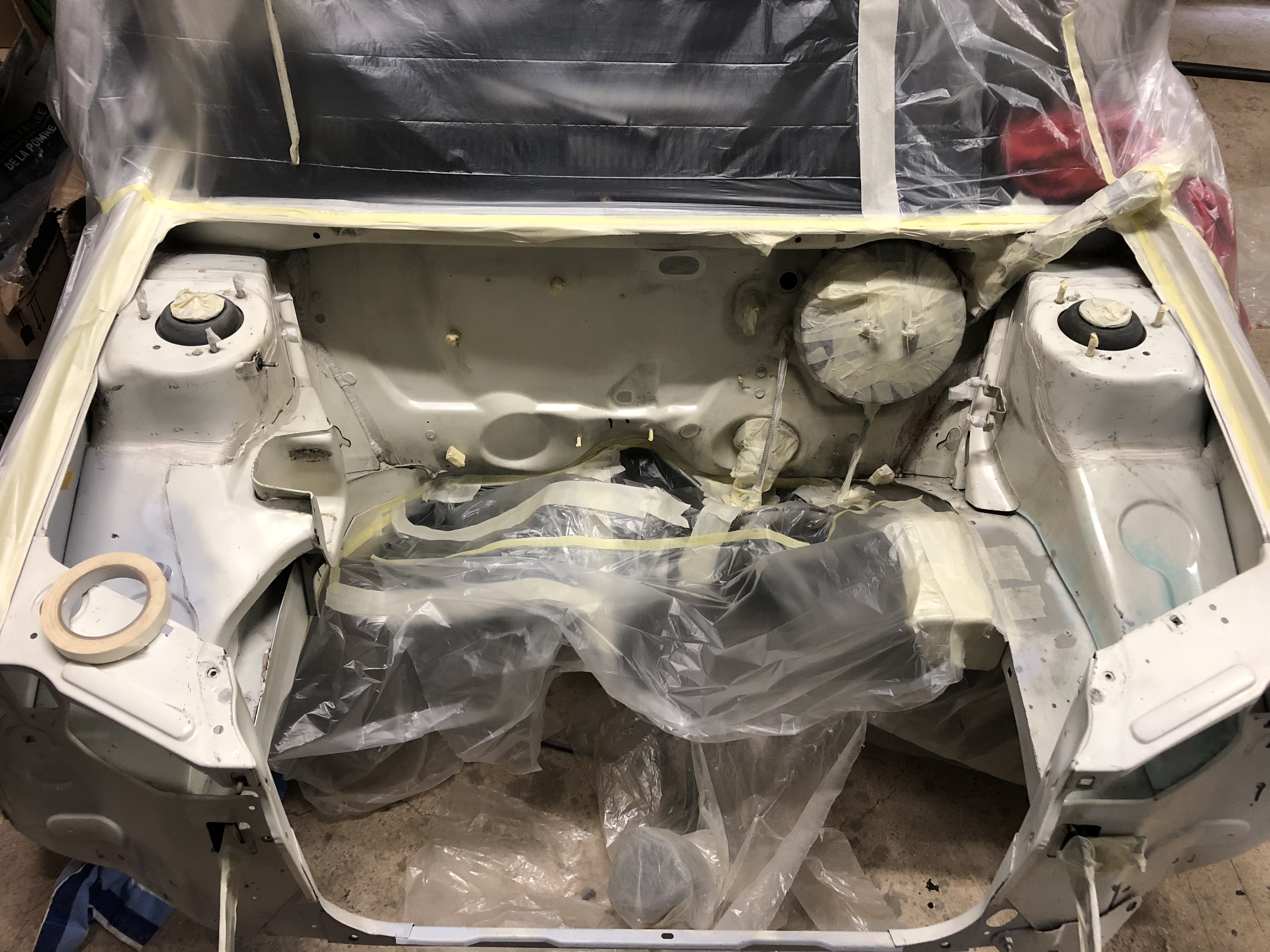

Le moteur est en pièce, la culasse est préparée, sablée, surfacée, plus qu’a la ré-assembler, ensuite ce sera le tour du bas moteur .

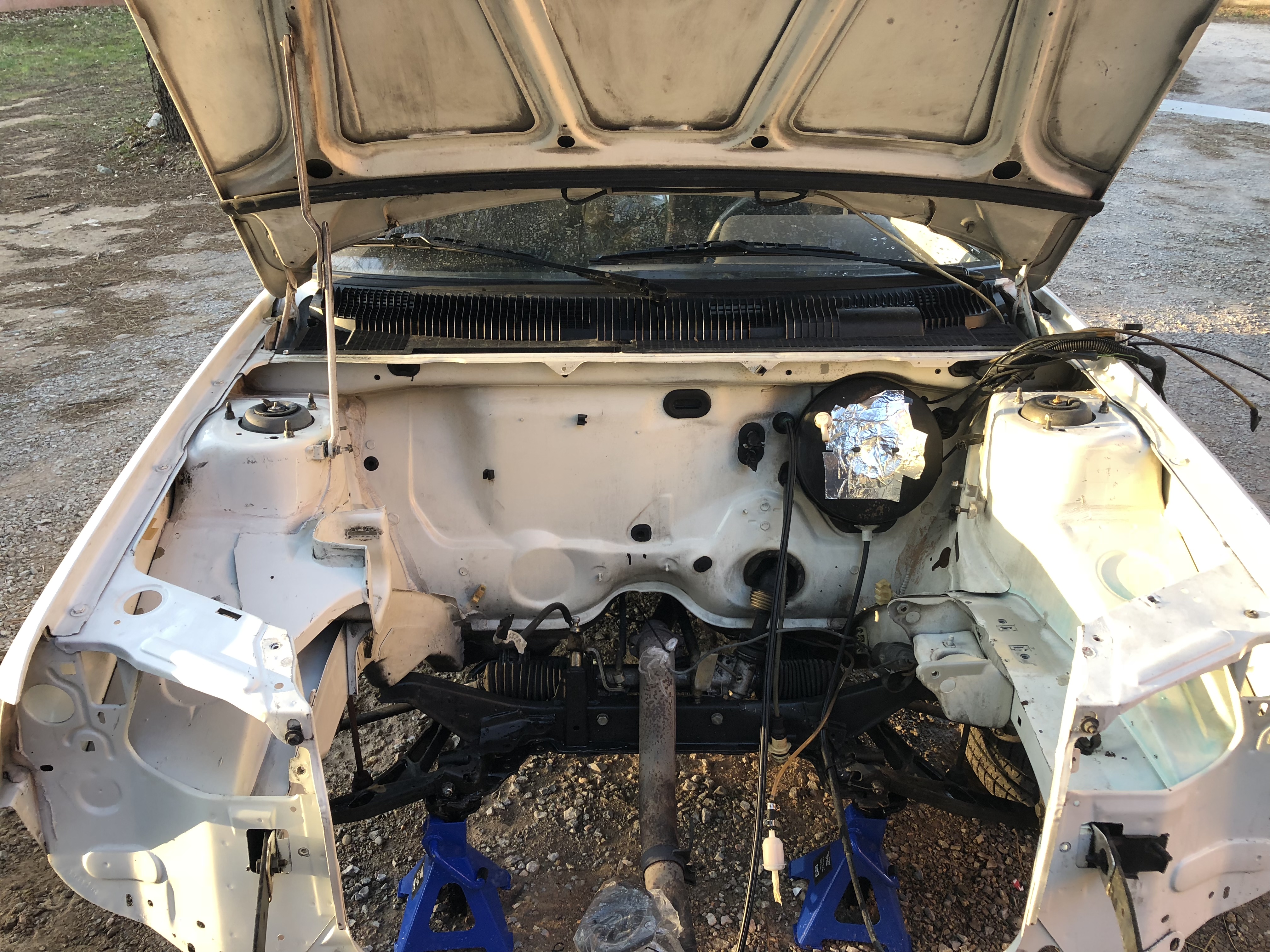

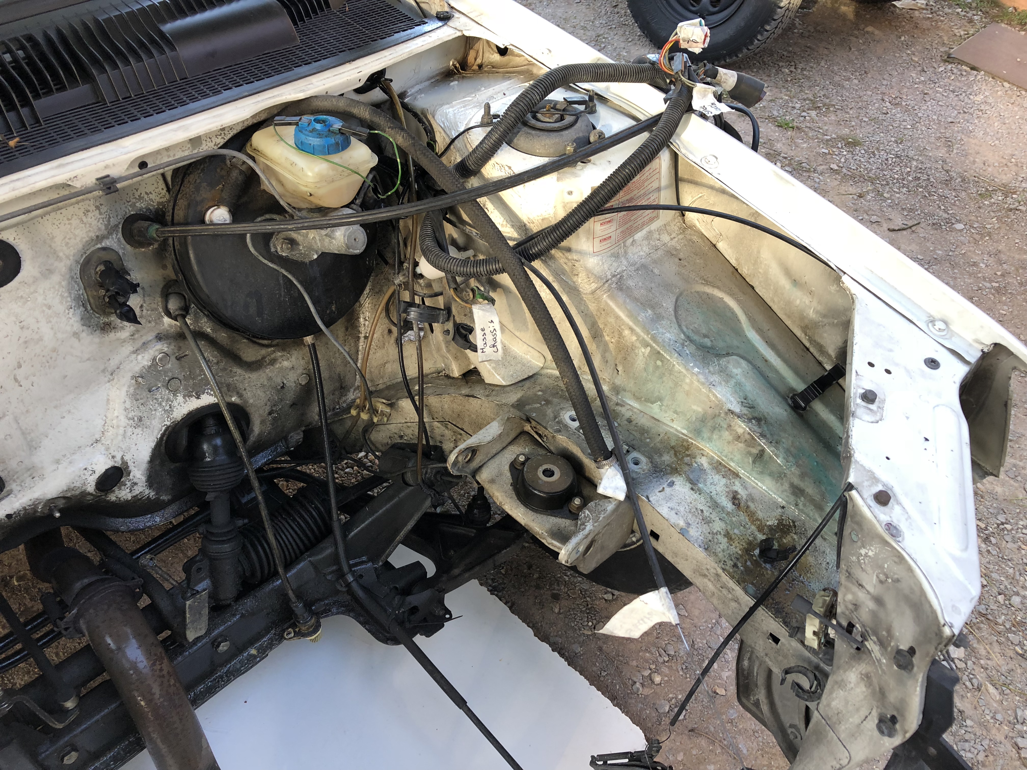

Entre temps j’ai déposé pas mal de composants sous les capots pour passer une coup de peinture, ça en avait besoin !
Avant le nettoyage:

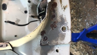

Un petit peu de corrosion sur le bas de la face avant
Une fois nettoyé et masqué :
