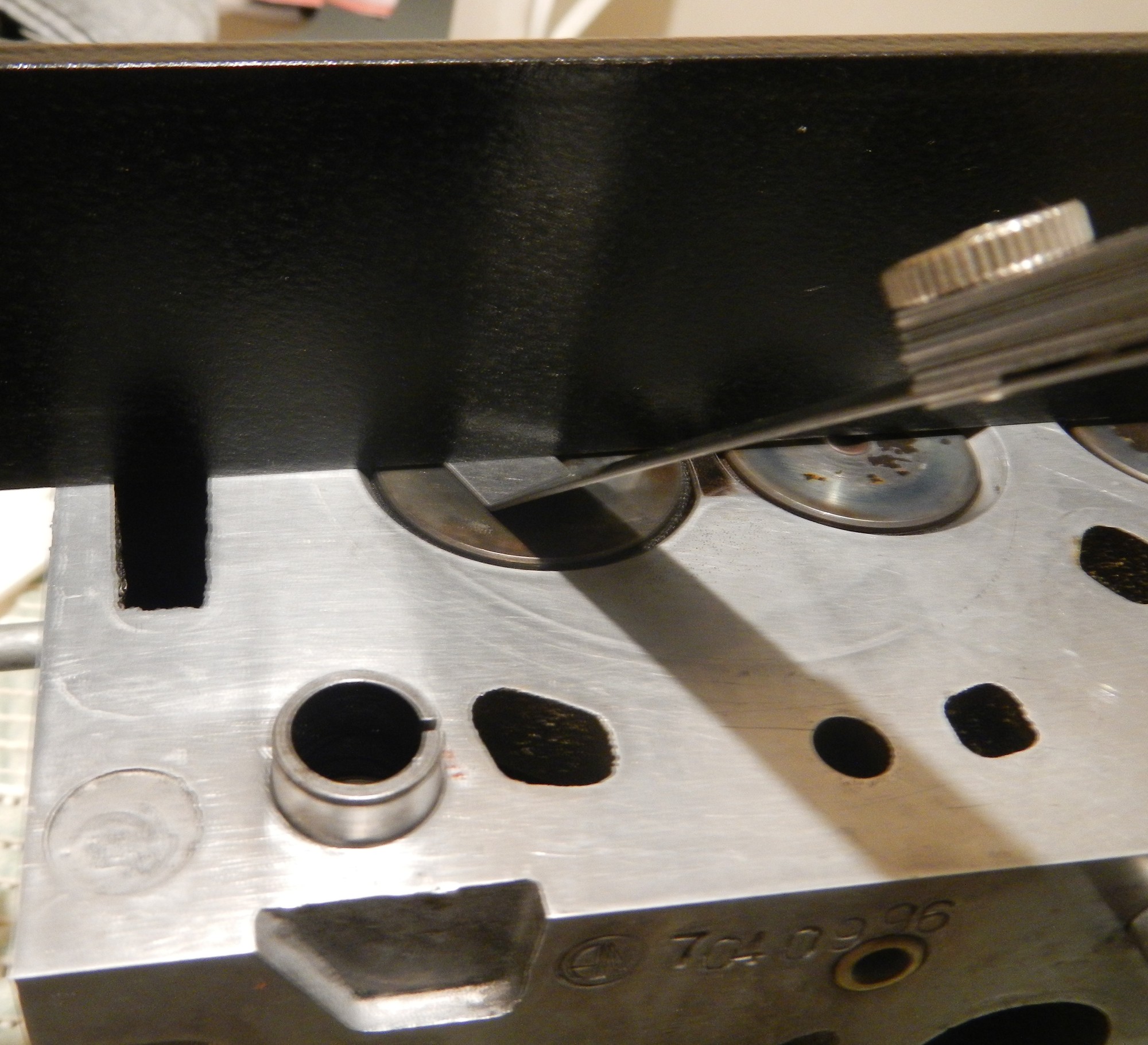

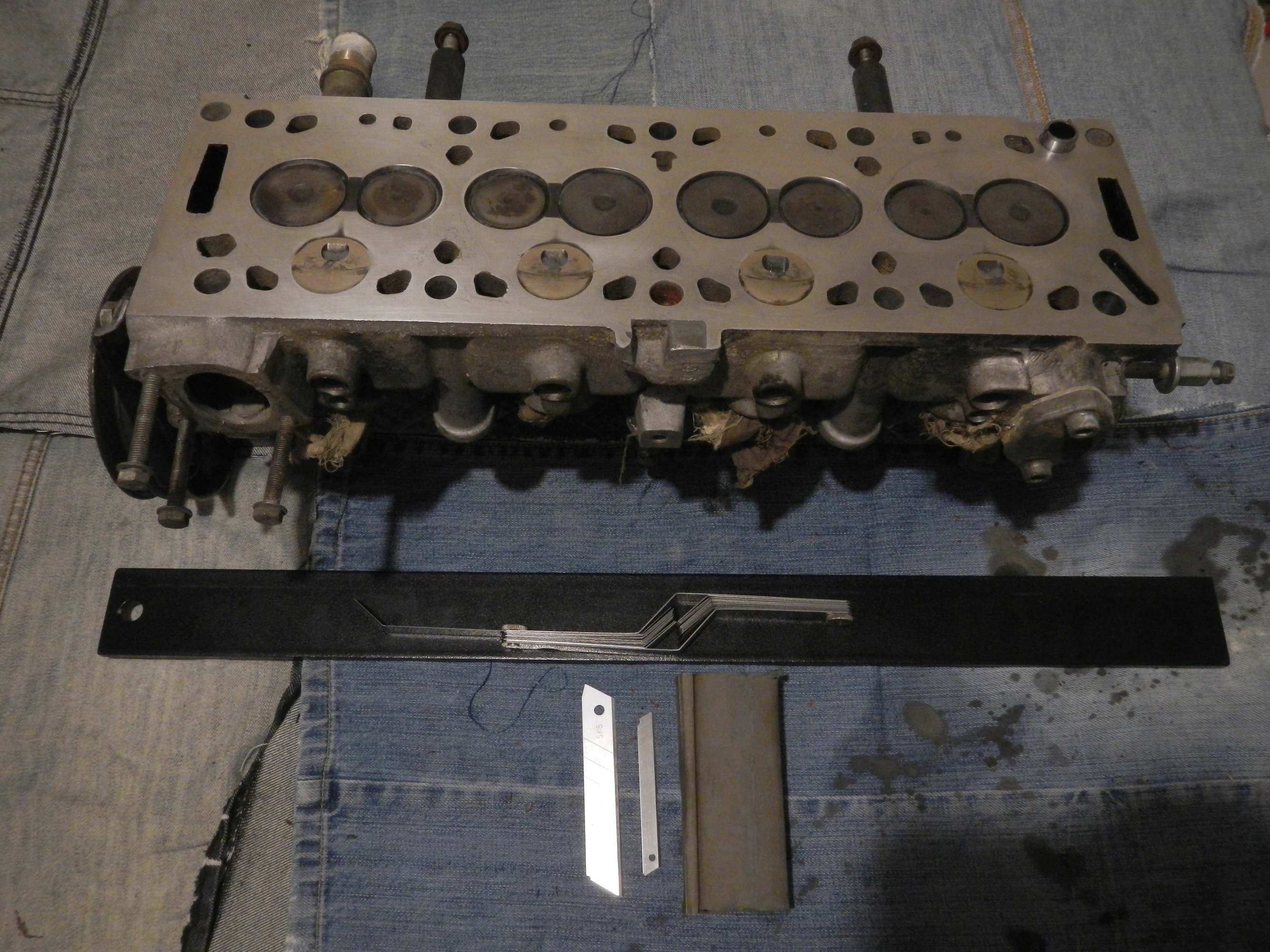

Planéité contrôlée
Message par da-maye »
Plan de culasse nettoyé (dégraissé, lame de cutter à plat et p800 à l'eau sur cale rectangle), planéité vérifiée à la règle rectifiée et cale d'épaisseur 0.05mm (sens en long, large, diagonal en évitant les préchambres): résultat OK :bien: -> erreur, règle pas assez précise

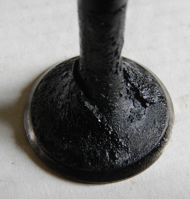

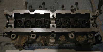

Démontage des soupapes (au lève-soupape embout 30mm) et surprise:
Un bon gros morceau d'huile séchée ; cracras les soupapes d'admission:
Peut-être les joints de queue de soupape, sans doute une mauvaise étanchéité de Turbo qui souffle de l'huile :wacko:
Je les ai secoué dans les guides, le jeu est variable (zéro à un peu), plus prononcé sur les soupapes d'échappement (ce sont les petites).

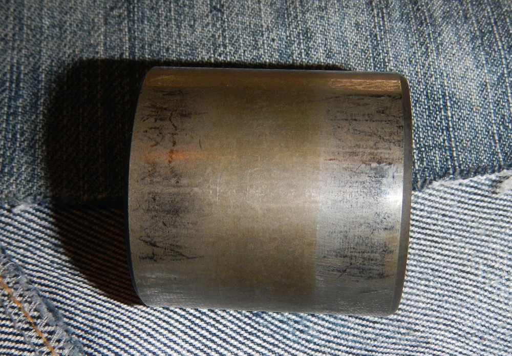

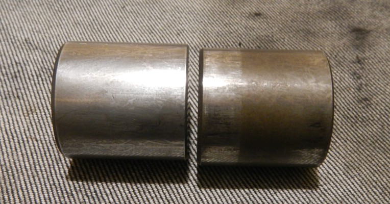

Les poussoirs sont ternes, je peux les poncer au 800 à l'eau sur l'extérieur ? :unsure:

Pour ton poussoir , je partirai plutôt sur un grain encore plus fin , et avec du wd40.
C est mieux que l eau , pour la rouille

Poussoirs j'ai essayé au p1500 grain trop fin, j'ai l'impression que le wd40 marchait moins bien qu'à l'eau ; n'ayant pas de pbm de rouille puisque séché au chiffon et stocké dans pièce chauffée, j'ai fais au p800 et finition au p1500 (à l'eau):

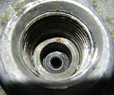

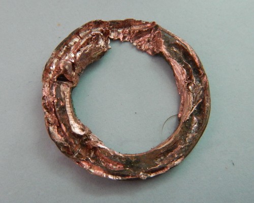

Y a eu un pbm pour extraire les rondelles cuivre d'injecteur, bloquées dans les puits, je m'étais déjà fait avoir mais rebelote ! :angry: J'ai tapé dessus et abimé la portée d'un puits ; à ma décharge c'est un souci qui n'a aucune solution simple (l'alu fond avant le cuivre, le diam int est de 15.7mm donc pas sortable avec mèche ou vis classique :wacko:) donc on essaye de faire tourner la rondelle ou la couper au tournevis plat/marteau:
Mais parfois ça foire:
J'ai donc été cherché de l'aide ailleurs et trouvé l'outil magique <oo>
Une vis géante diam 16mm au bout conique, ça a été tout seul en vissant les autres ^_^ (j'avais vu le truc sur le net avec une vis à bois sur des diamètres plus petits) ; pour la portée abimée je vais essayer une pointe de silicone or :mellow: (spécial diesel mais pas fait pour contact permanent au gazole :wacko: )

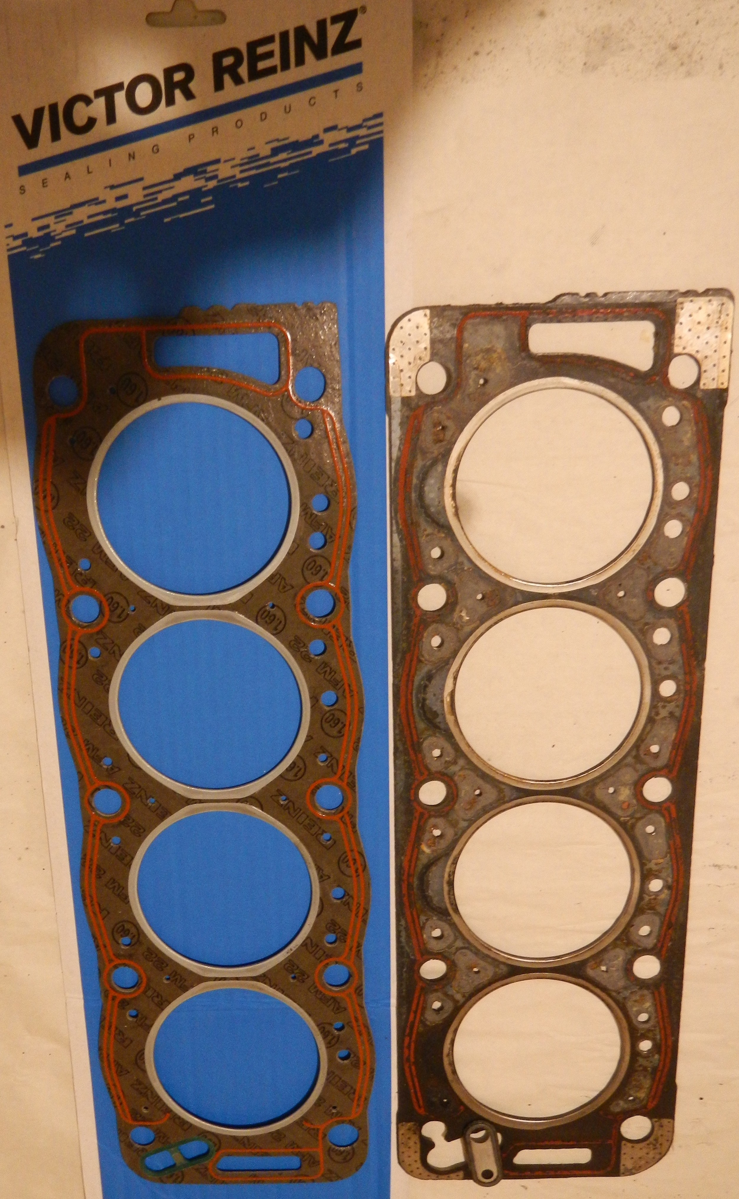

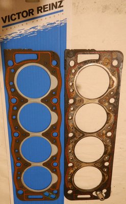

J'avais un doute sur la bonne épaisseur de mon jdc (j'avais pris le moins épais), heureusement c'est le bon (j'aurais dû vérifier avant le nombre de trous qui dépassent côté pompe à vide, apparemment d'origine c'est 2 trous) ; comparaison du nouveau et d'origine (edit: en fait il y a un repère qui correspond au type moteur, et l'autre à l'épaisseur ; et les joints 1.54mm ne sont que pour un montage usine d'après la RTA, ensuite il faut passer sur du 1.65mm minimum):
Le nouveau n'est pas rectangle, n'a pas de renforts en métal dans les angles, et la petite pièce du bas verte a l'air en plastique (métal d'origine et conduits plus petits) ; on verra dans le temps…

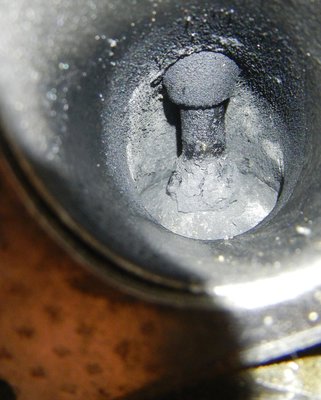

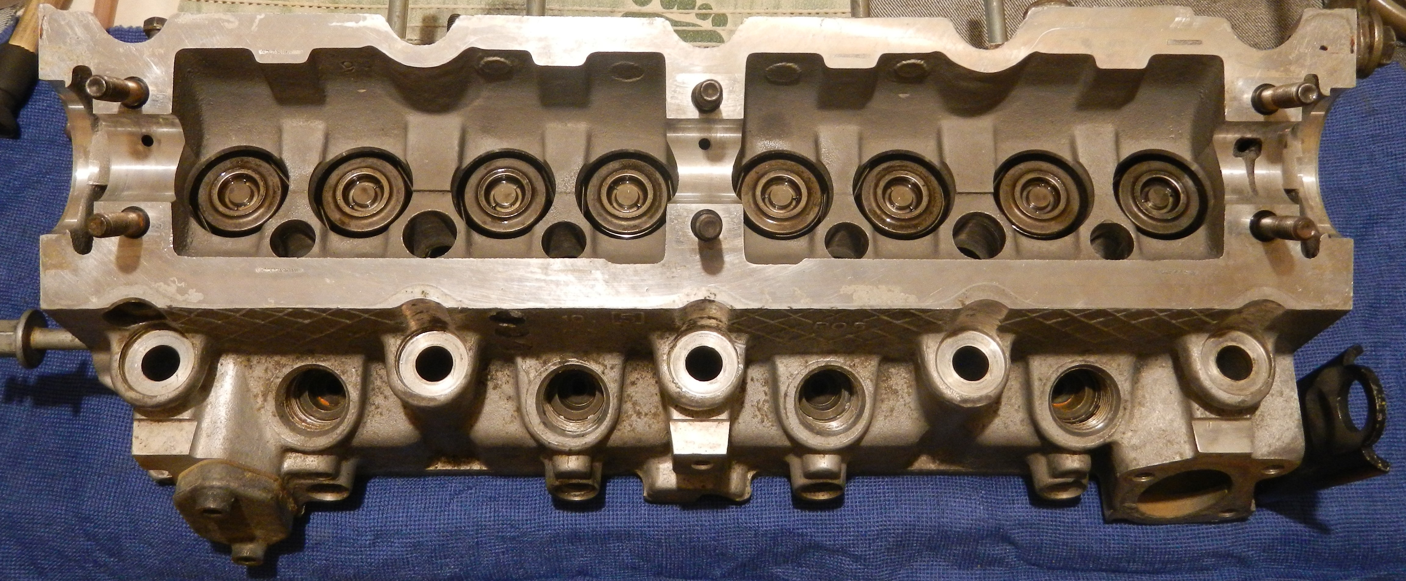

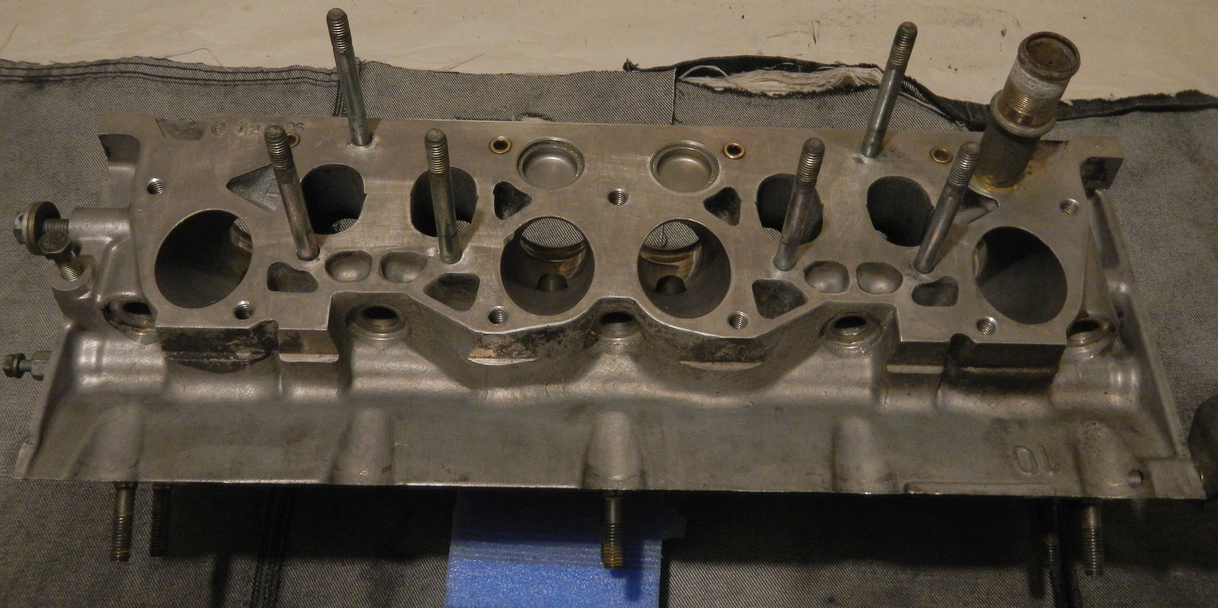

Culasse nettoyée, le plus gros au pétrole/brosse à dents/chiffon et finition à la station de lavage. :p
Ensuite soufflée et mise à sécher avec la chaudière, bon elle est sèche mais ça a un peu piqué sur les puits d'injecteur et sièges de soupapes.. comment faites-vous pour nettoyer les vôtres ? :unsure:

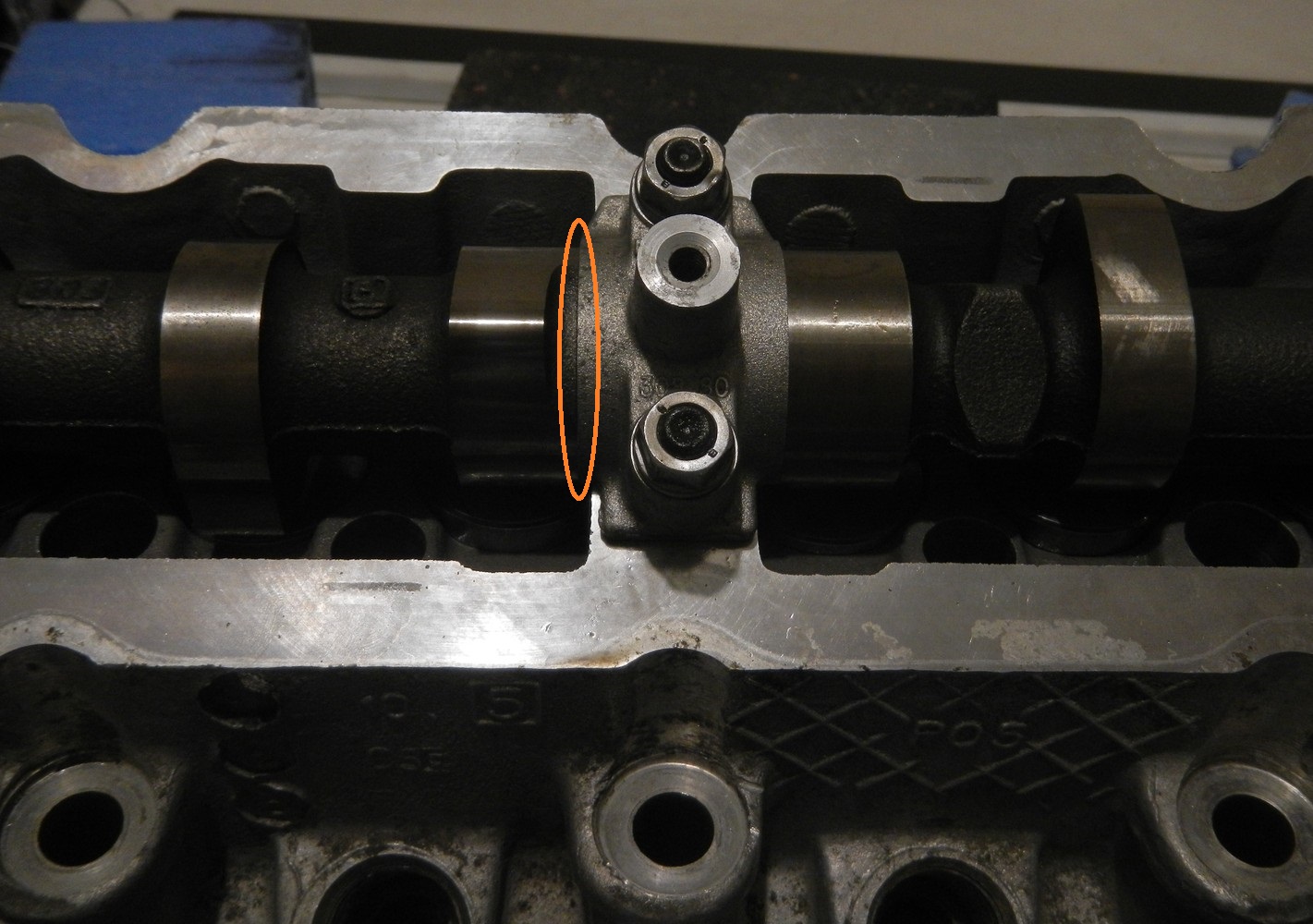

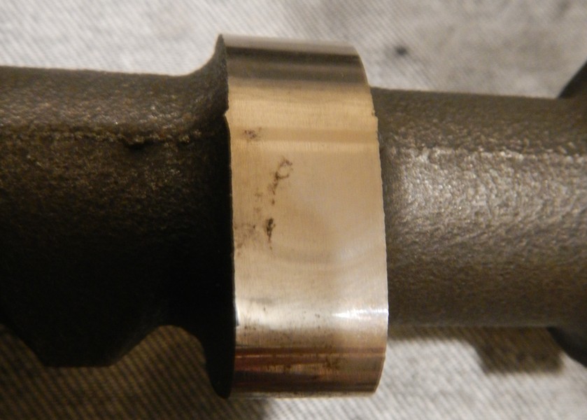

L'aac est très légèrement piqué, je pensais mettre un coup de p1500eau mais l'ancien mécano me conseille de ne pas y toucher. :unsure:

Personne pour me répondre concernant le ponçage de l'aac ? :unsure:
(Forum 205 TD)
laurentweber87
Messages : 3280
Has thanked : 393 times
Been thanked : 278 times
Re: Refaire moteur XUD
Message par laurentweber87 »
da-maye a écrit :Personne pour me répondre concernant le ponçage de l'aac ? :unsure:
Perso je n'y, toucherai pas, il n'y à pas trop d'intérêt, si celui ci est propre et pas marquer, le tout est de remonter proprement avec des joints neuf et bien huilées les différentes pièces en rotation :ok:
Ce n'est que mon avis :ok:
gwen205gtac
Messages : 418
Enregistré le : 11 févr. 2012, 13:55
Localisation : Lorgues 83
Has thanked : 109 times
Been thanked : 48 times
Message par gwen205gtac »
Tu peux remonter comme ça , une fois huilé, ça marchera très bien

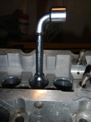

Mise en place joints de queue de soupape à la clé à pipe de 13 (6pans):
Remise en place soupapes (si besoin de les enlever, conseillé d'utiliser un plastigage sur les queues de soupape pour préserver les joints, à noter qu'il n'y en avait pas avec mes joints)

Pour finir les mesures j'ai voulu mesurer le jeu axial d'aac mais il n'y a apparemment aucun jeu (ma plus petite cale est 0.12mm):
Demain j'essaierai de faire les finitions (derniers nettoyages et étanchéité chapeaux d'aac, à l'autojoint silicone ça le fait ?)

Oui mais la rta dit de mettre un "produit d'étanchéité" sous les chapeaux d'extrémité d'aac..

Sous ou sur les chapeaux?

Lilive a écrit :Sous ou sur les chapeaux?
A chaque extrémité de l arbre à cames , entre le joint du cache culbuteur et la culasse , sinon ça suinte.
