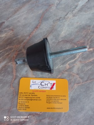

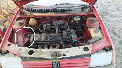

Oui,Je n'ai pas encore trouvé le support moteur, si je ne vous l'achète pas en France, je devrai modifier le support 106/saxo ou en fabriquer un nouveau.Et il me manque toujours le câble de commande de starter.

merci, je connais L'aventure, j'y ai déjà acheté des pièces, mais la pièce n°166072 (166069-73) n'y est malheureusement pas

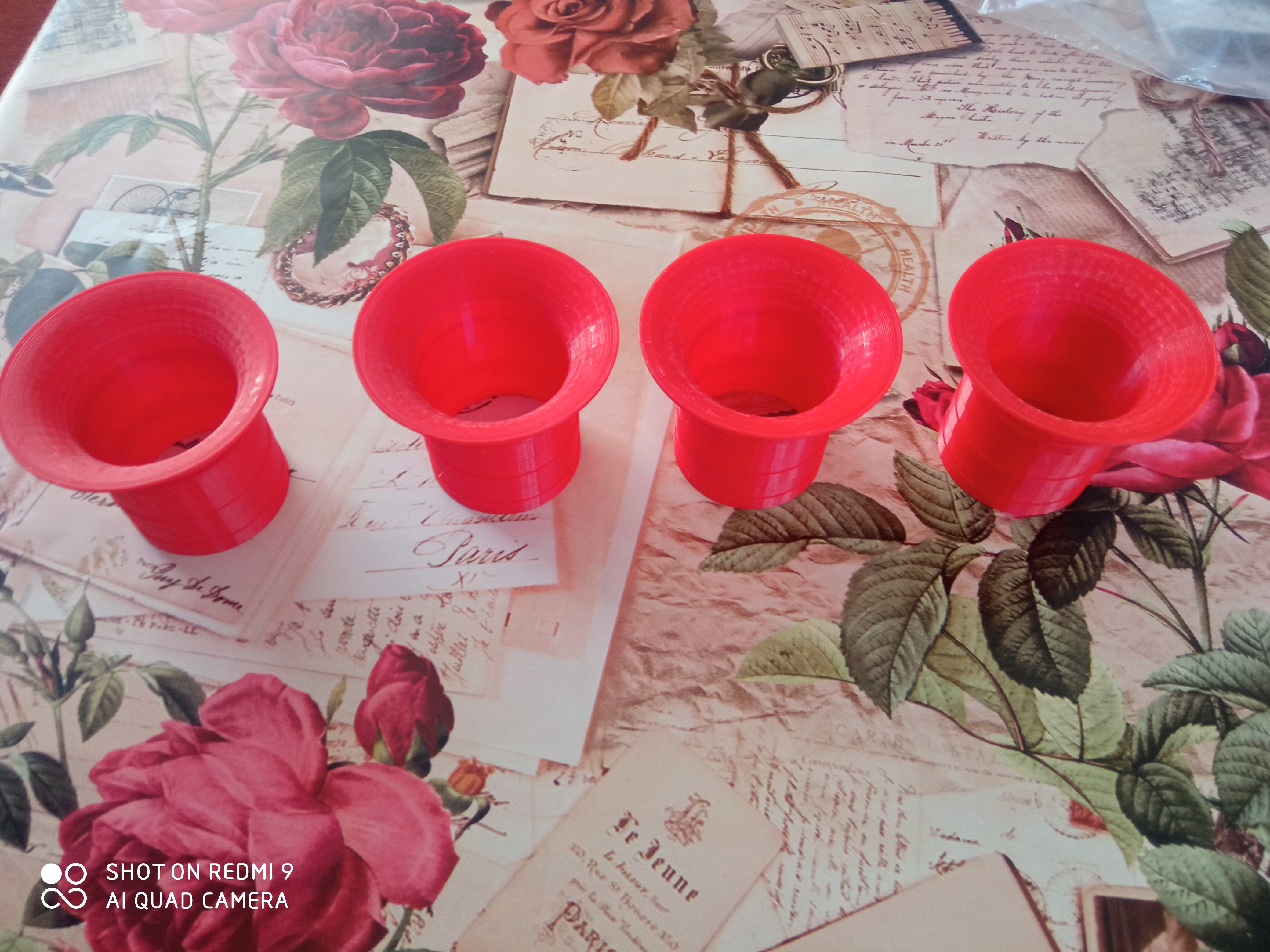

hier, j'ai ramassé un tube solex rouge dans une imprimante 3d et j'ai acheté un silentbloc en france, qui n'est plus disponible dans notre pays

Pas mal du tout ces cornets !!!
Ça fera le job. :ok:

Loki a écrit : 23 juin 2022, 06:12 hier, j'ai ramassé un tube solex rouge dans une imprimante 3d
Salut.
Avec quel plastique à tu réaliser les trompettes ?
On avait fait des test avec un amis et il fait faire très attention à la matière ! Certaines ne vont pas supporté l'essence et/ou la chaleur et peuvent se mette à fondre où se briser ! Et les paillettes de plastique c'est pas top dans les cylindres :crying:
le matériau est du PETG

Aujourd'hui le silentbloc est venu et dans quelques jours le support du moteur doit venir d'Italie.

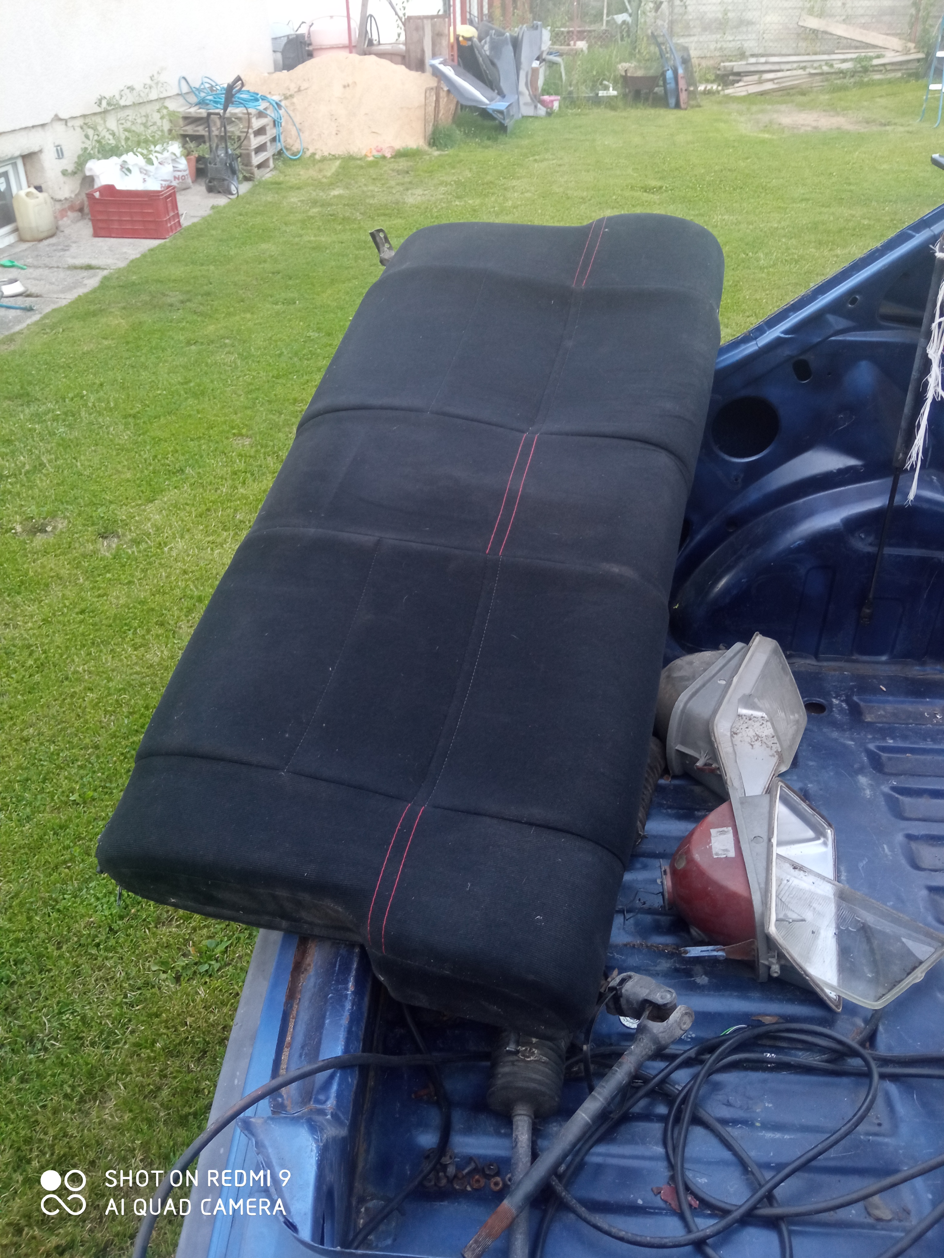

Cette semaine j'ai acheté un beau dossier de banquette arrière à un ami, comme neuf, le mien est malheureusement déchiré.

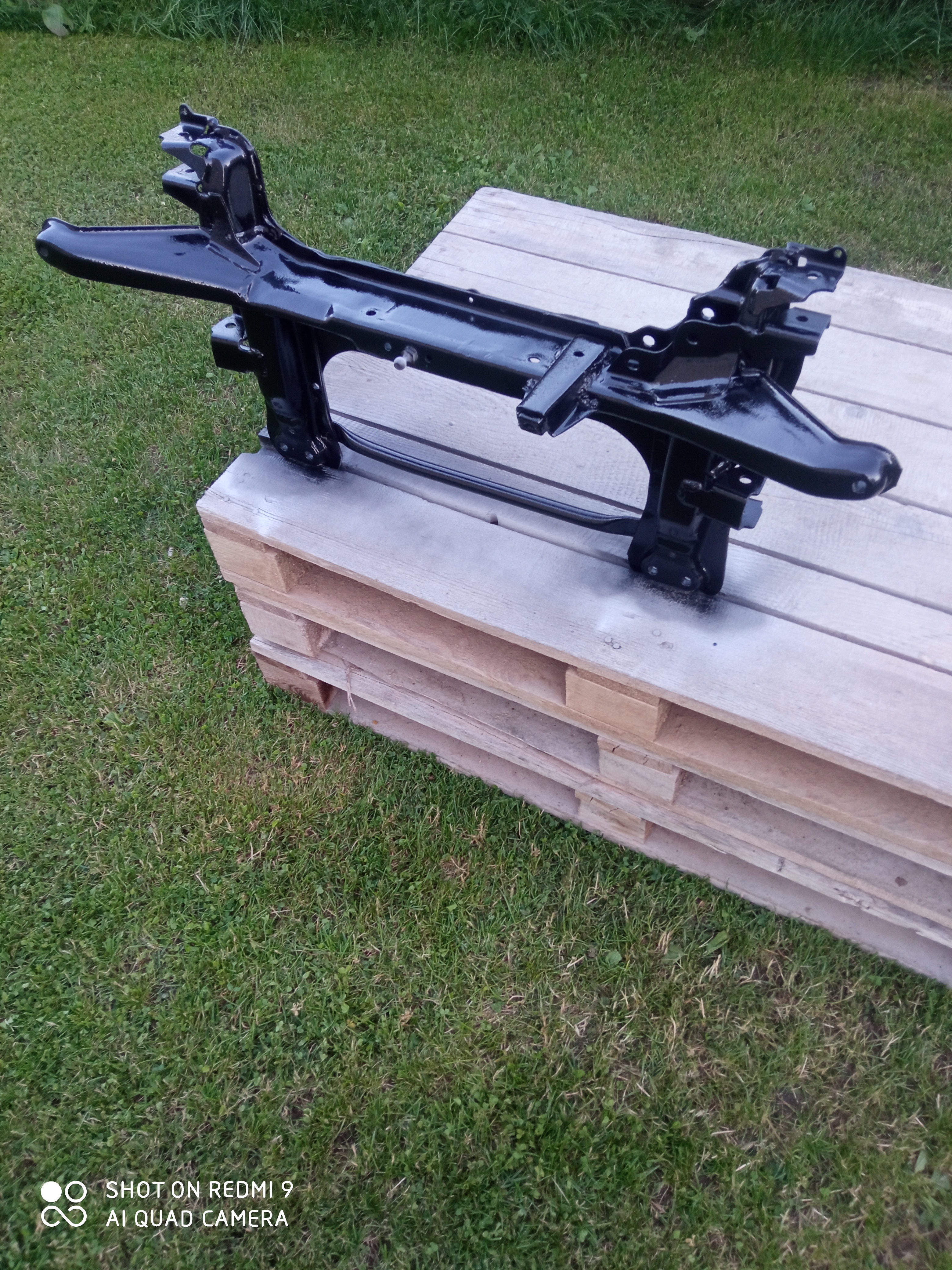

Et j'ai aussi modifié l'axe gti pour qu'il soit le même que le rallye, je l'ai poncé et mis une base et un dessus époxy.
