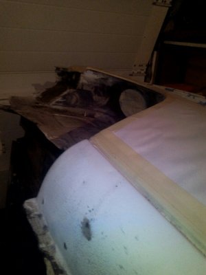

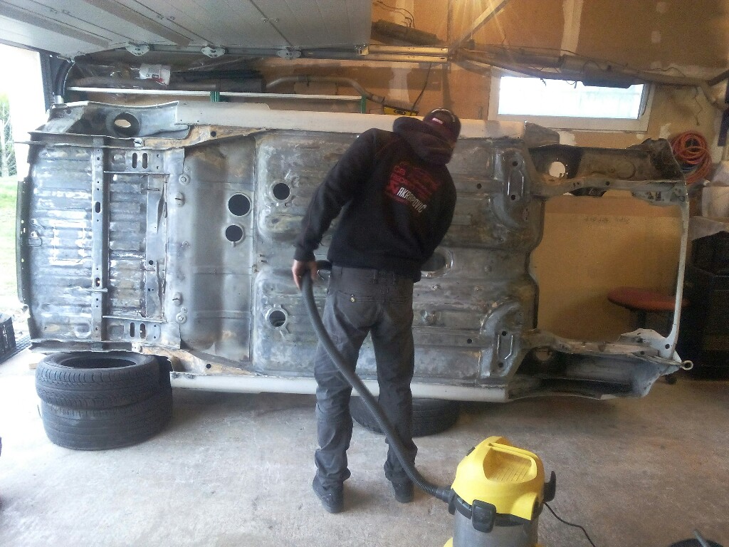

Et oui Marco, les soudures que tu vois, c'est les réparations que j'ai fait sur le plancher de coffre..... Il était localement piqué par la rouille! J'ai retiré les parties malade que j'ai remplacé par des morceaux récupérés sur une donneuse.
Sinon, Luc vous a déjà tout dit! On se fixe des objectifs.... Jusque-là, ça se passe comme prévu! Sauf qu'on a juste dû prendre le temps de déposer l'aile avant droite car elle était trop mal jointée! On allait quand même pas la laisser comme ça!

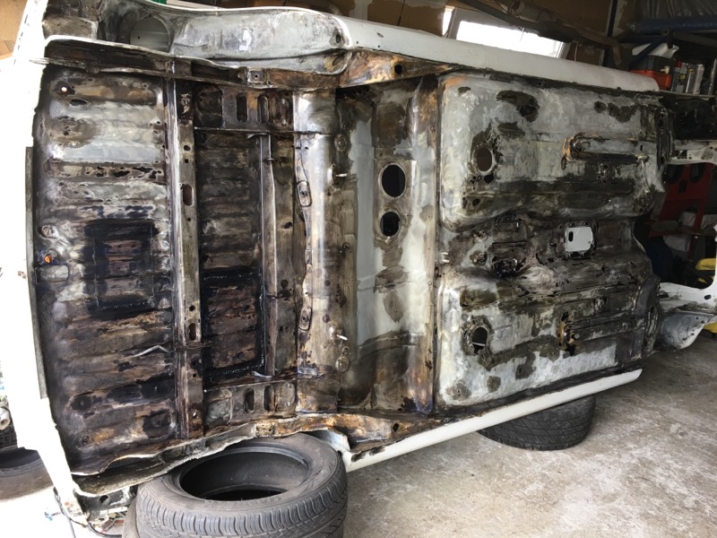

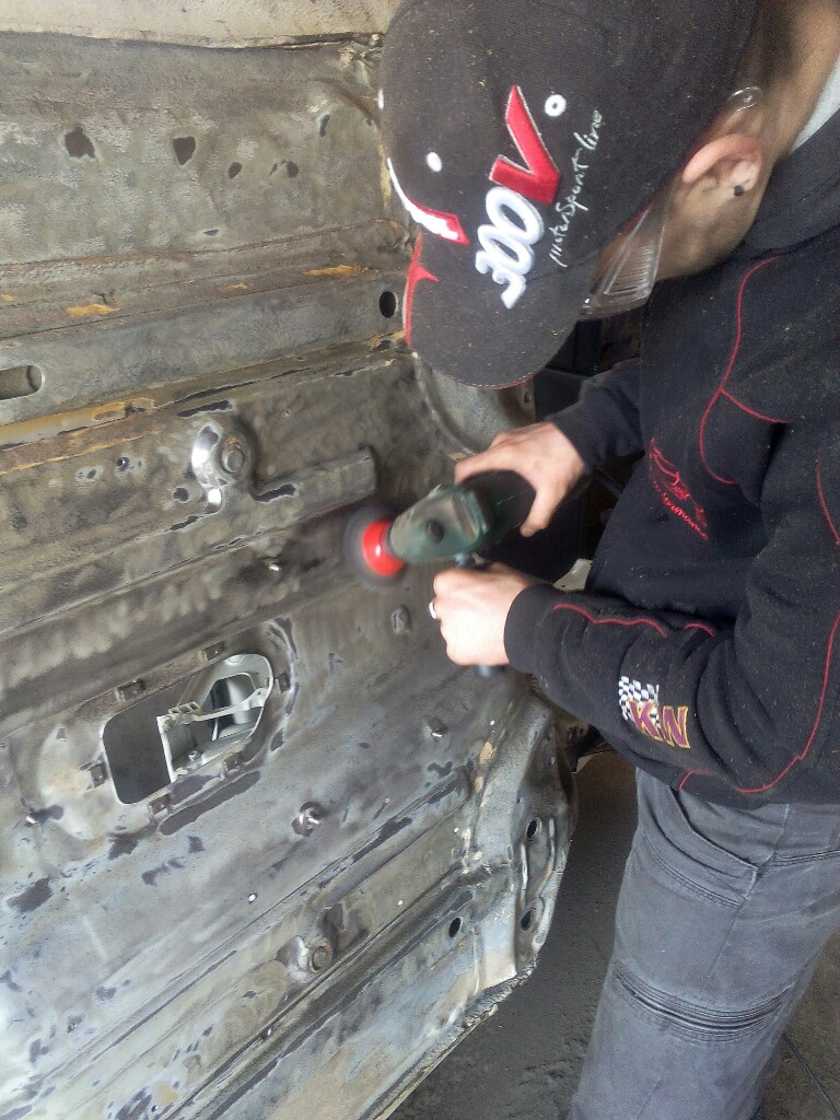

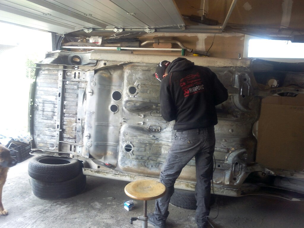

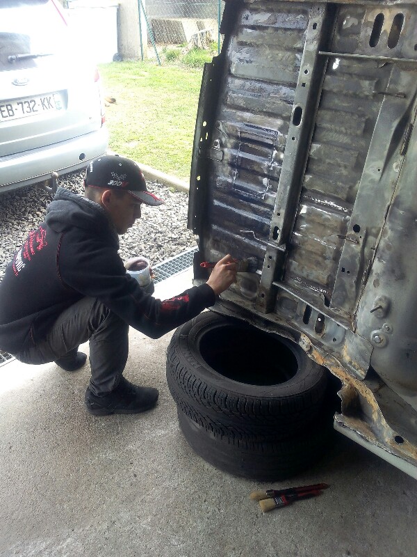

Pour résumer, sur le week-end, à part boire du whisky, on a tourné la caisse, brossé tout le dessous de l'auto, traité la corrosion au Frameto et nous avons terminé par une séance de masquage afin que tout soit prêt pour passer l'anti-gravillon. On n'a peut être pas les bonnes méthodes mais je pense que notre travail et suffisant puisque le peu de rouille est stoppé et que nous allons refaire l'étanchéité sur des sous bassement propre et sain!
Aller, je partage mes photos
Nettoyage / Brossage :
Aspiration :
Traitement au Frameto :
Aspiration :

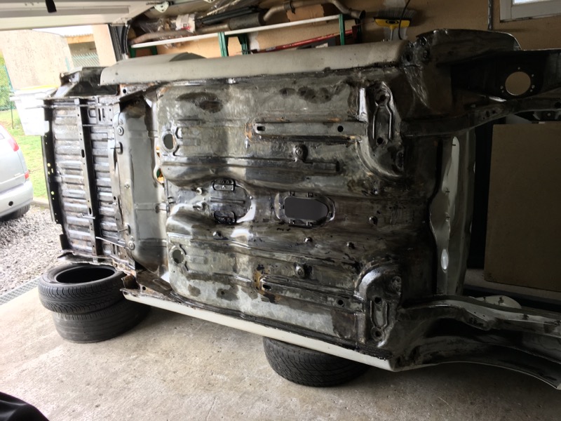

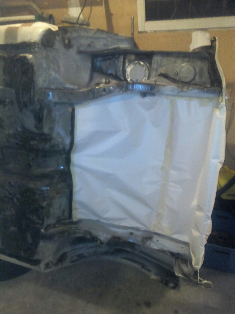

Et pour finir, les photos du masquage, on est prêt à passer l'anti-gravillon

Un apprêt phosphatant ou époxy serait un plus pour la protection, avant d'antigravillonner

On avait prévu un traitement de rouille au Frameto et ensuite l'anti-gravillon, je pense que c'est deja pas mal pour un bon bout de temps, apres je ne suis pas expert. Mais pour l'utilisation que je vais avoir de l'auto sa devrais être largement bon
Re: La 205 rallye mousseuse - Le petit scarabée d'Auvergne
Le frameto,c'est pas top comme produitBugs_63 a écrit :On avait prévu un traitement de rouille au Frameto et ensuite l'anti-gravillon, je pense que c'est deja pas mal pour un bon bout de temps, apres je ne suis pas expert. Mais pour l'utilisation que je vais avoir de l'auto sa devrais être largement bon
Ah bon ? Pourquoi sa ?rallye 62 a écrit :Le frameto,c'est pas top comme produitBugs_63 a écrit :On avait prévu un traitement de rouille au Frameto et ensuite l'anti-gravillon, je pense que c'est deja pas mal pour un bon bout de temps, apres je ne suis pas expert. Mais pour l'utilisation que je vais avoir de l'auto sa devrais être largement bon
