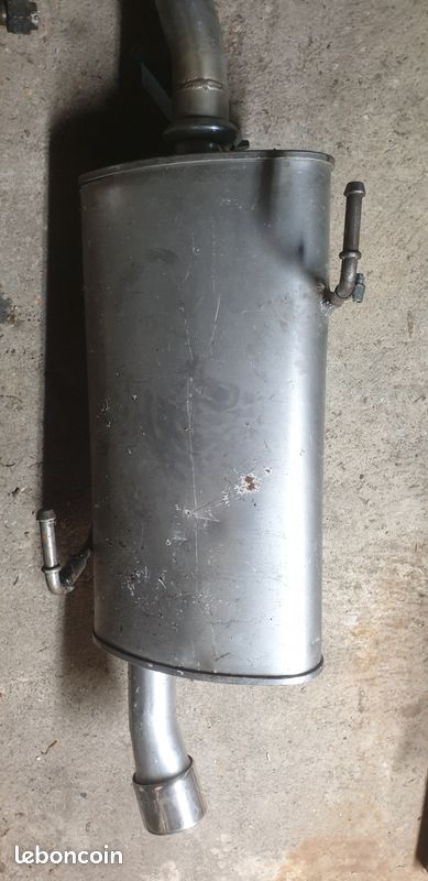

Regarde, une annonce d'une ligne semblable à celle que tu as repérée, 500 km et déjà une trace de rouille sur le silencieux

Effectivement ç est pas rassurant .
