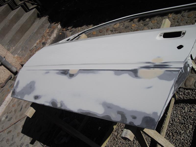

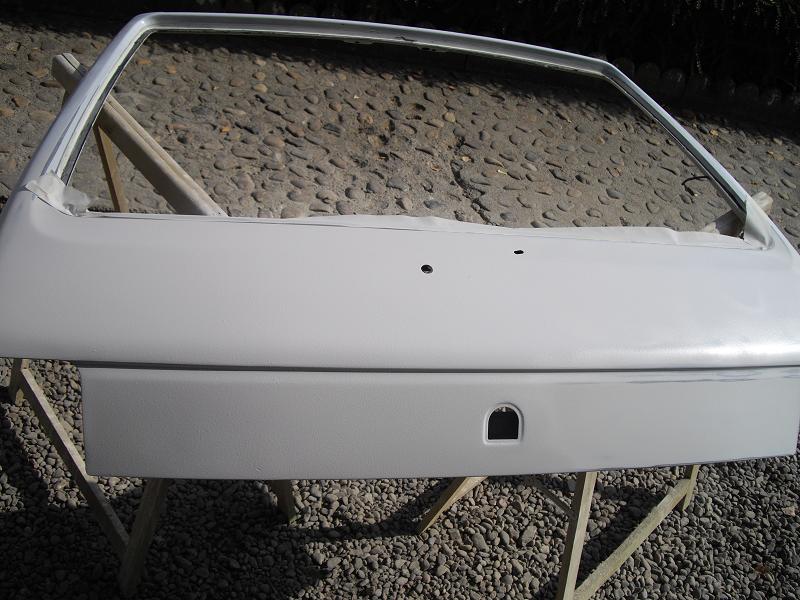

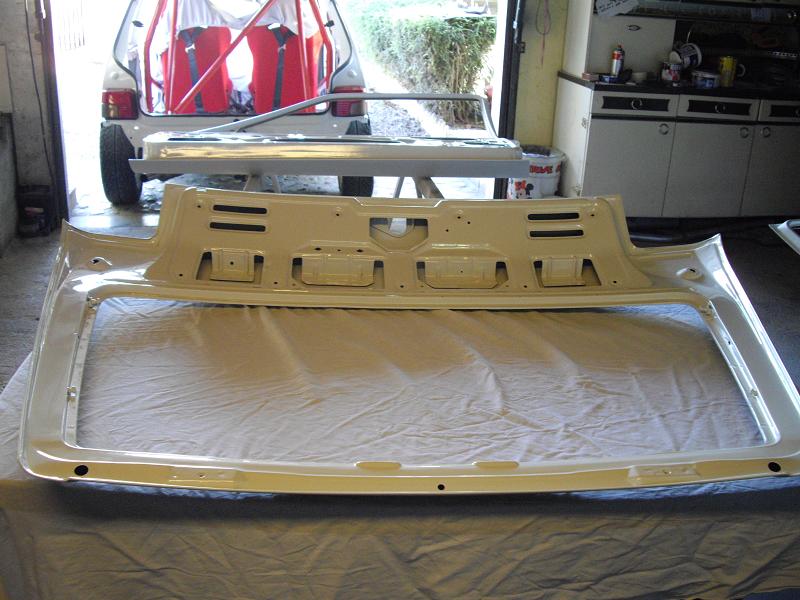

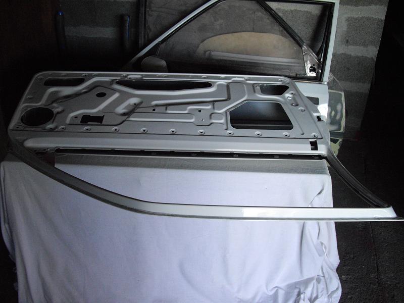

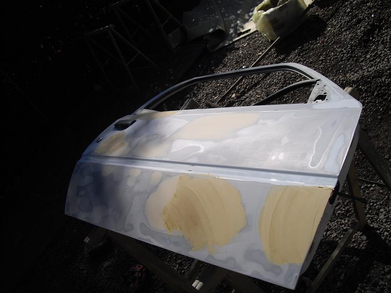

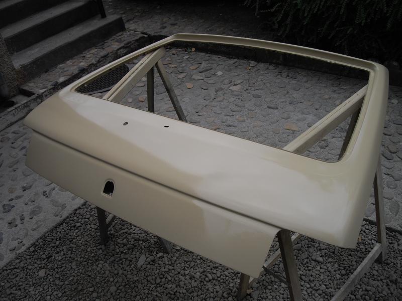

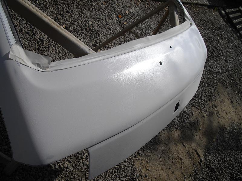

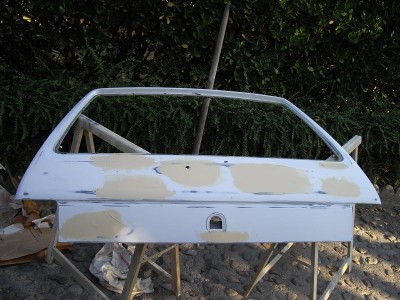

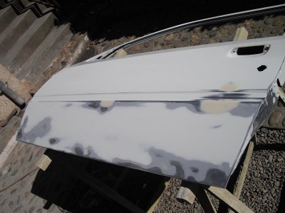

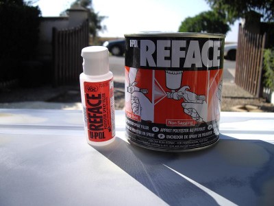

Un petit peu de nouvelles de l'avancement de la semaine dernière:

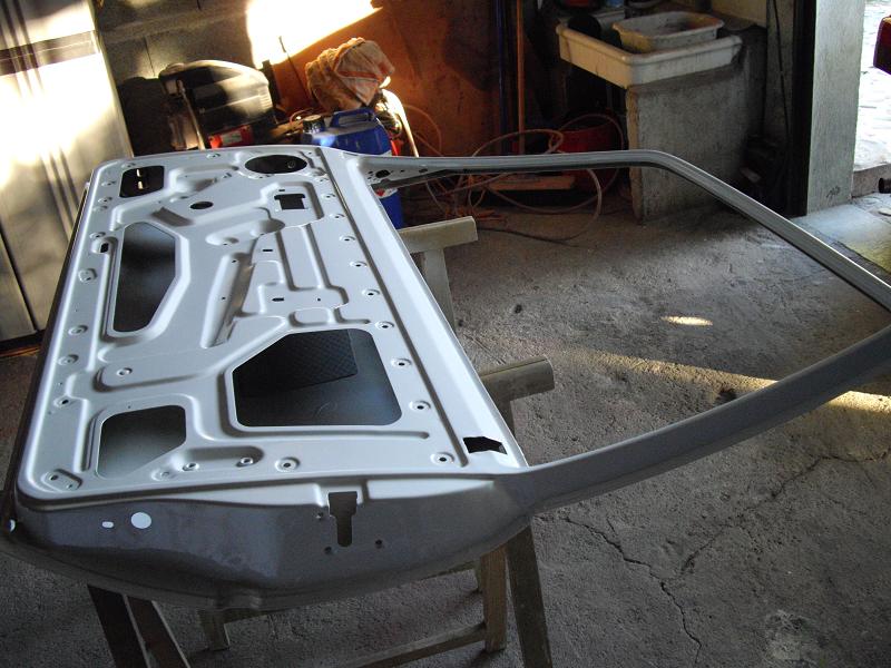

Je me suis occupé des ouvrants (les 2 portes et le hayon)...
Ponçage, mastic, ponçage passage a l'apprét polyesther, ponçage et passage a l'apprét standard.

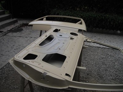

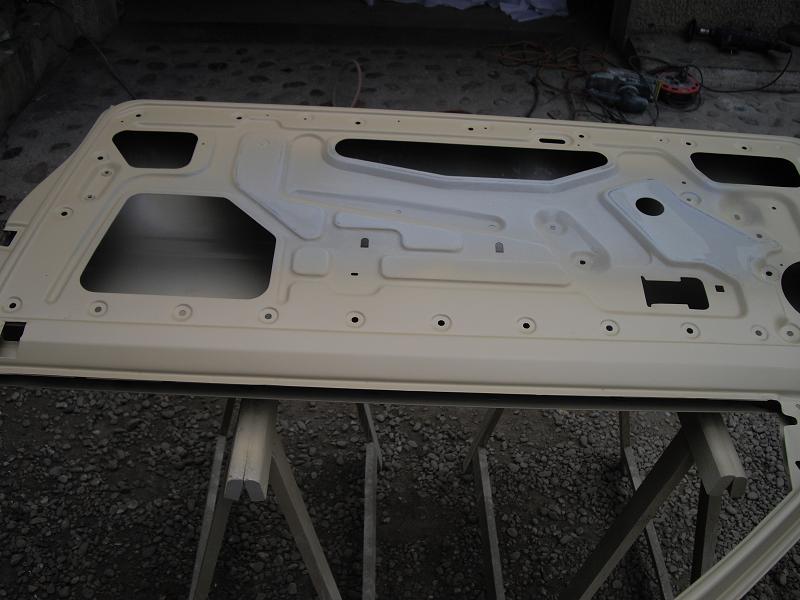

Et samedi, ponçage a l'eau puis peinture des intèrieurs...

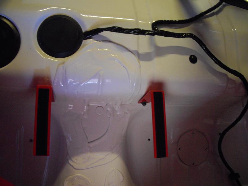

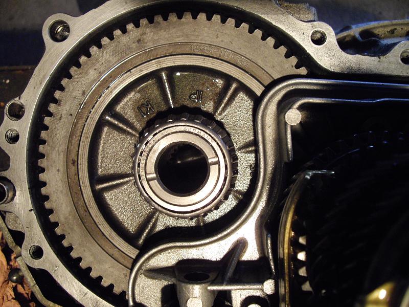

Et j'en ai profité pour prendre des photos du remontage des joints de portes et de hayon que j'ai nettoyé au diluant et je peux vous dire que ça les a bien ramené

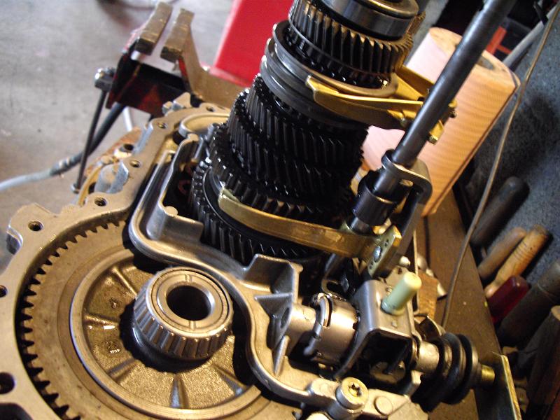

Sinon, aujourd'hui je suis allé faire une petite virée a 30 min de chez moi, il y a avait une boite ma en 13*64 a 250 euros Révisée (fourchettes bronze, bagues de synchro neuve)

pendant que la BV est ouverte, profites en pour souder la couronne sur le boitier de differentiel

jean-luc13 a écrit :pendant que la BV est ouverte, profites en pour souder la couronne sur le boitier de differentiel
Et la photo date de cette après-midi, le gars me l'a démonté pour me montrer (et que je vérifie) que le le couple était bien un 13*64
La couronne est bien soudée
C'est cool, il était vraiment sympa, il m'a apprit a démonter une boite de vitesse, m'a expliqué tout le système et tout
il m'a méme donné une cloche de rab
Là, je pars avec une bonne boite de vitesse

djodesign03 a écrit :jean-luc13 a écrit :pendant que la BV est ouverte, profites en pour souder la couronne sur le boitier de differentielc'est déja fait
Et la photo date de cette après-midi, le gars me l'a démonté pour me montrer (et que je vérifie) que le le couple était bien un 13*64![]()
La couronne est bien soudée![]()
C'est cool, il était vraiment sympa, il m'a apprit a démonter une boite de vitesse, m'a expliqué tout le système et tout![]()
il m'a méme donné une cloche de rab![]()

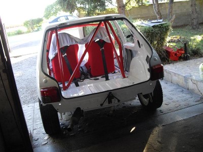

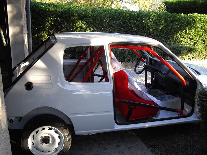

et bien ça se précise on dirait bien
elle est finie

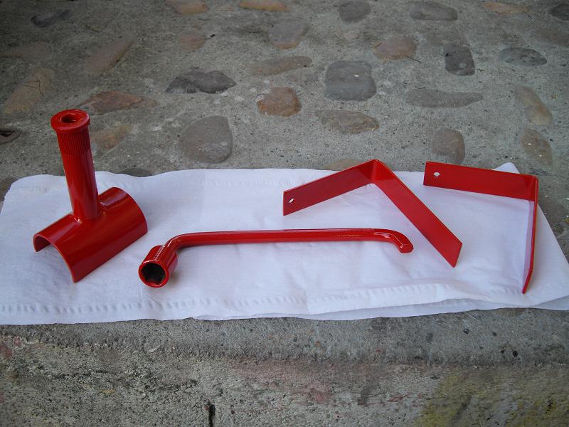

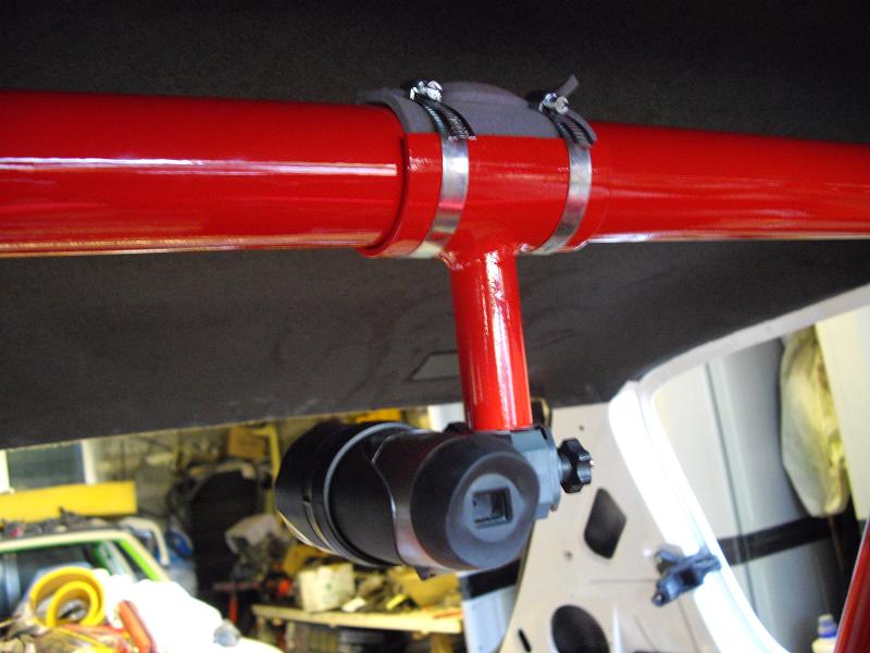

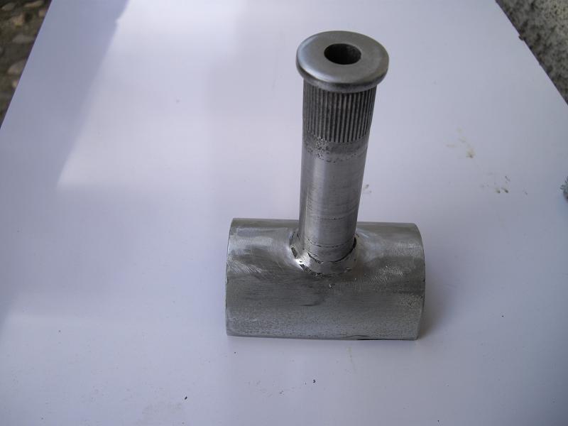

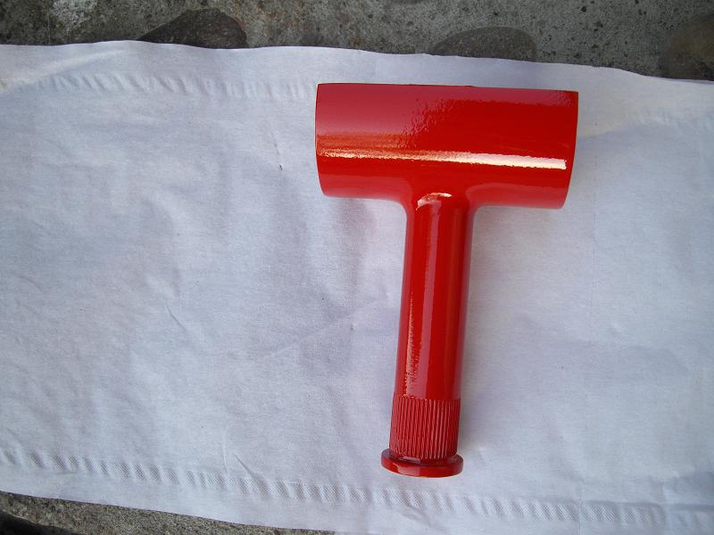

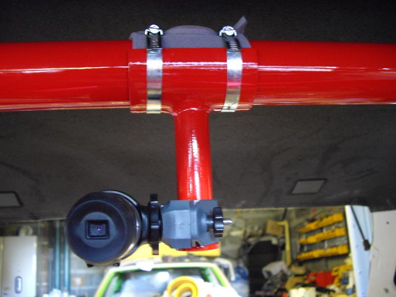

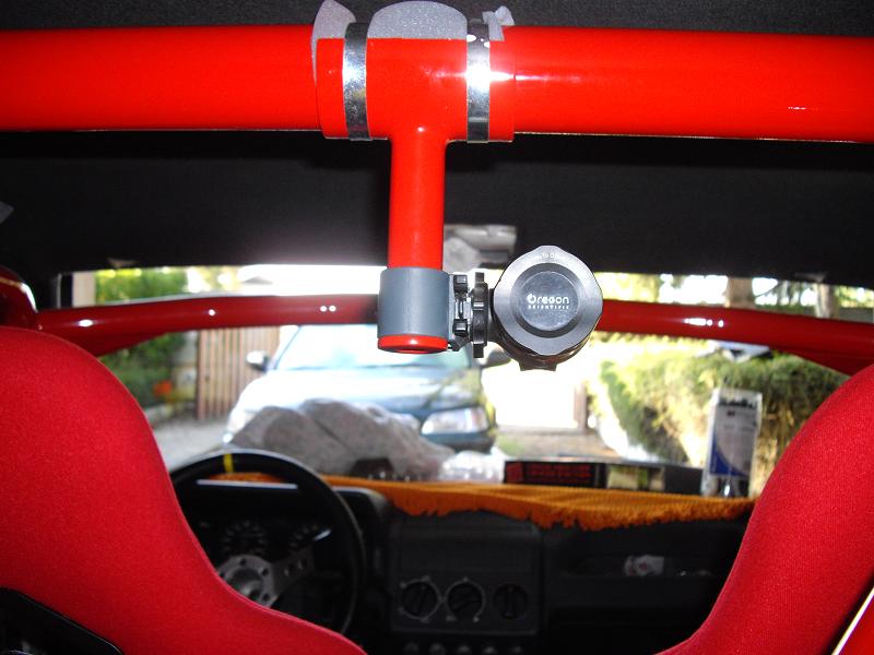

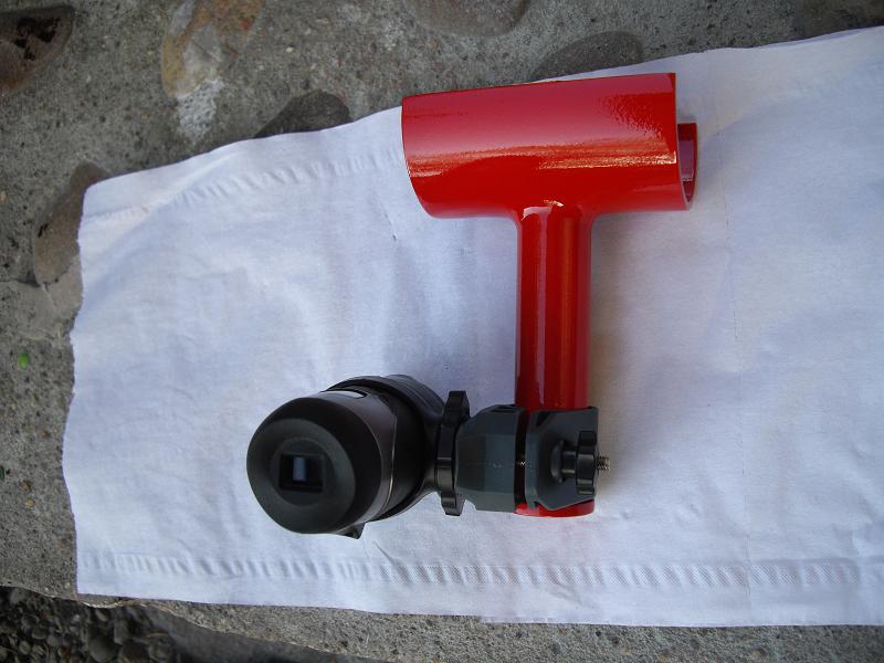

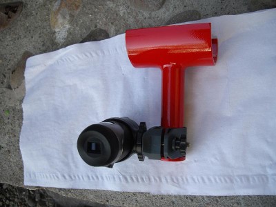

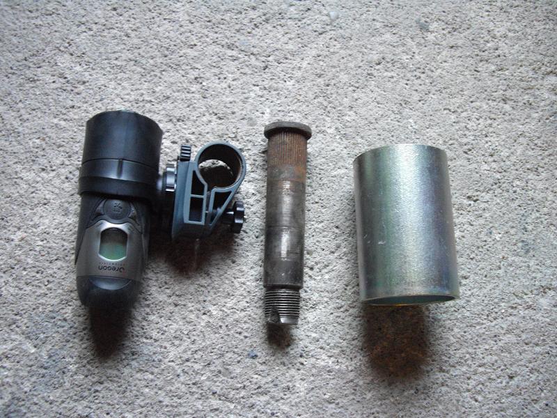

J'avais acheté une caméra, pour faire des vidéos embarquées
Merci a olivF2000 au passage

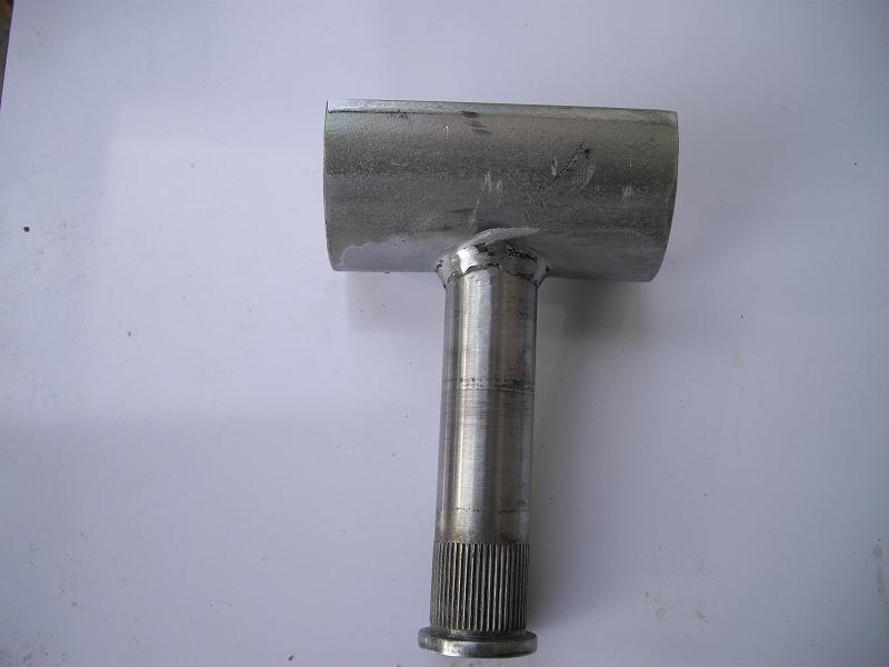

Donc je me suis fabriqué un support pour pouvoir l'accrocher a mon arceau.
J'ai pris un tube de 54 de diamètre (étant donné que le tube de l'arceau est en 50) que j'ai coupé en 2 pour obtenir une demi-lune.
J'avais un axe de bras (celui auquel est vissé le tambour) d'un vieux train de 205, le filetage était mort donc je l'avais démonté et étant donné que je récupère/garde tout et bien je me suis dis "pourquoi pas s'en servir"
J'ai meuler la parti fileté et meuler en arrondi pour que l'axe puisse prendre la forme du demi-tube.
J'ai soudé tout ça, j'ai ensuite meulé et mastiqué l'ensemble pour avoir une forme homogène
Et hier, j'ai apprété l'ensemble puis peinds en rouge pour faire dans le méme esprit, la continuité de l'arceau

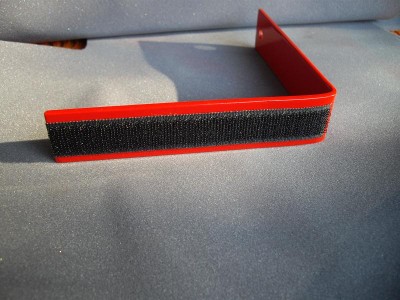

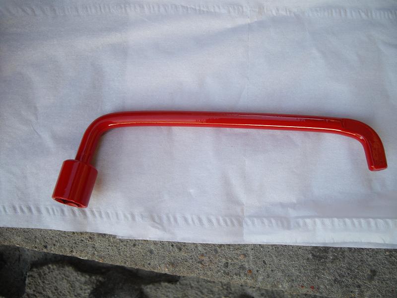

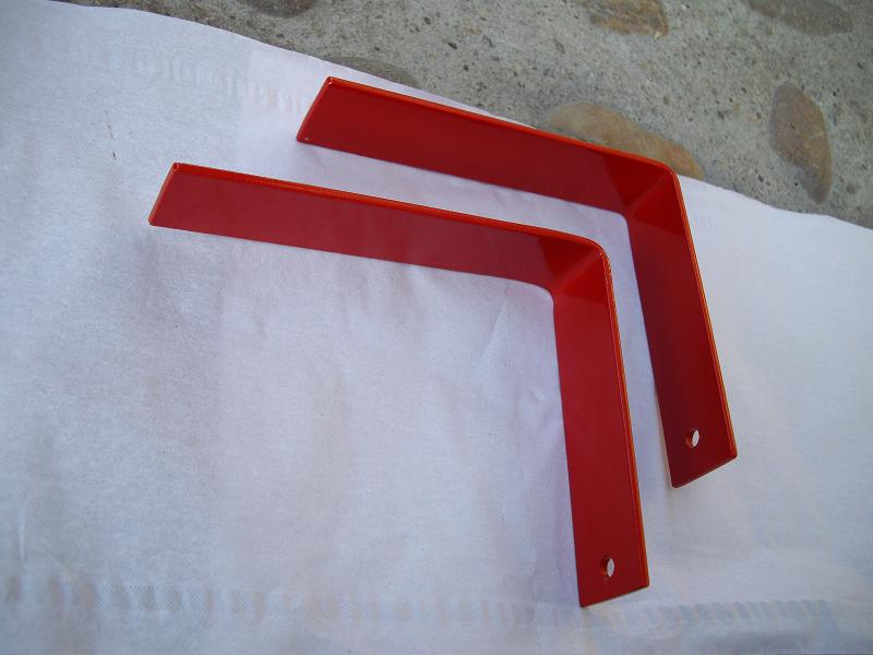

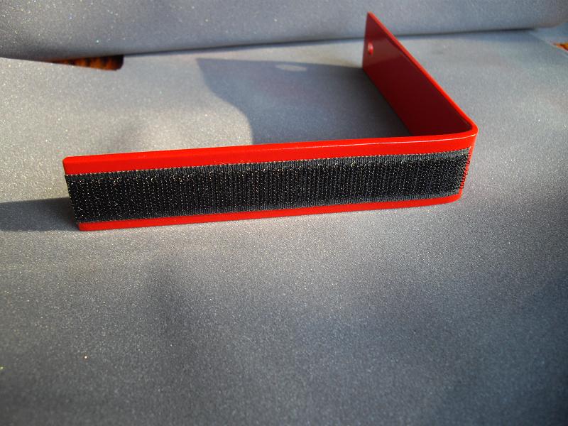

Dans la foulée, j'ai fabriqué 2 équerres pour fixer mon bac a casques derrière mes baquets et j'ai repeinds la clé a pipe qu'il y a d'origine dans le compartiment moteur. Le tout en rouge biensur
Allez, après les bla-bla place au photos

Re: Restauration complète de ma Rallye
bien joué djo attention tout le monde voici le nouveau radar embarqué
par contre les équerres pour ton bac a casque ne vont pas résister avec les vibrations de la voiture il manque une diagonale
elle est finie
elle est finie
- Messages : 1974
- Enregistré le : 09 nov. 2008, 17:30
- Localisation : Proche de Vichy (03)
- A été remercié : 6 fois
et pourquoi les équerres ne résisterais passeby a écrit :bien joué djo attention tout le monde voici le nouveau radar embarqué![]()
Le bac a casque n'est pas lourd, par contre les vis sur lesquels sont fixé les équerres ne sont pas super solide
Sinon toi, tu es en train de me dire que mes equerres vont laché a la pliure
