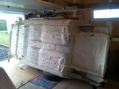

Salut les copains
Aujourd'hui, j'ai passé l'anti-gravillon blanc :ok:
Bonne surprise, la couleur s'approche de notre blanc meige <oo>

Oui, ca bosse.... Mais vous avez beaucoup d'avance sur nous :lol: Et on n'a pas la chance d'être un binôme mécano et carrossier

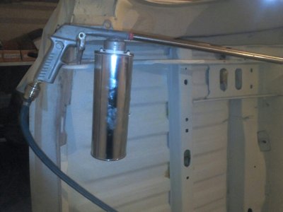

Aujourd'hui, j'ai fait pas mal de choses sur la rallye :ok:
J'ai commencé par traiter les corps creux à la cire avant qu'on retourne la caisse. J'ai été généreux..... La cire ressort par les trous = y en a bien partout :ok:
J'ai aussi remis les obturateurs en place.

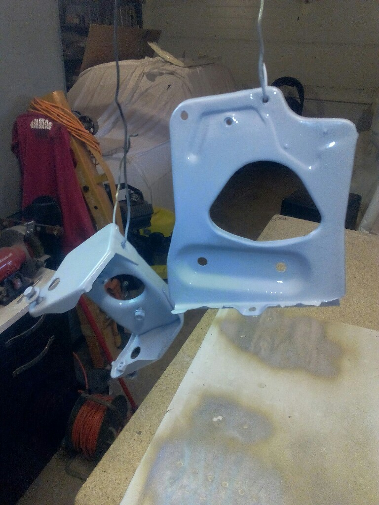

Ensuite, j'ai fini de sabler des petites bricoles et comme on n'a pas eu de solution pour un traitement, on est resté sur une simple peinture ''bichromatée''. C'est propre, c'est le principal
Un petit coup d'apprêt après sablage du support

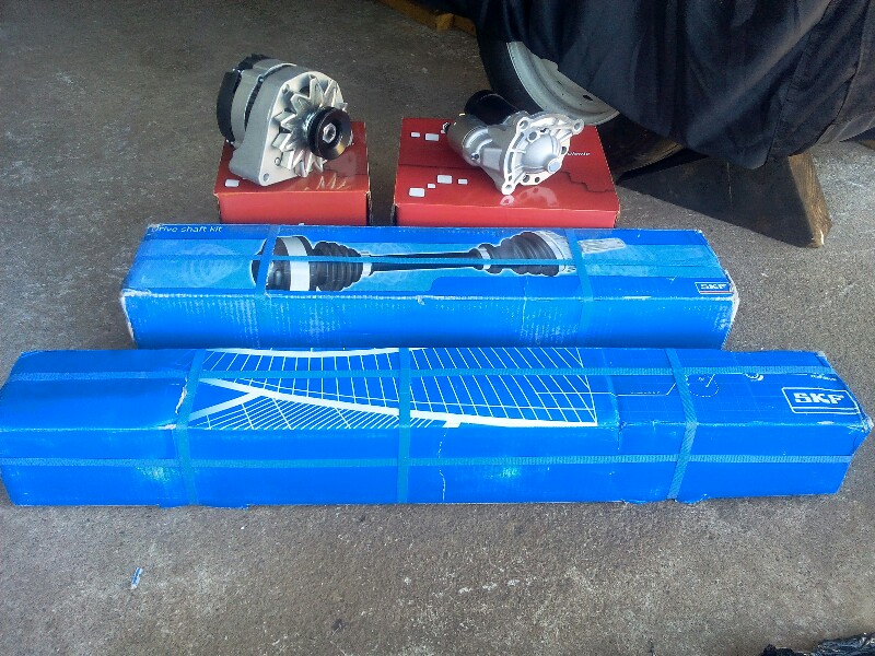

Du coup, en parlant de Rétr'Auto, j'ai oublié de vous montrer un colis reçu la semaine dernière :
Et un autre colis avec un kit de durites Redox avec des colliers
